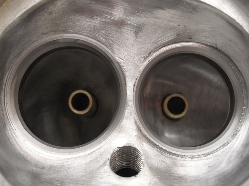

Und weiter gehts! Die Bilder hinken dem tatsächlichen Stand etwas hinterher. Ventile sind drin und Brennräume ausgelitert. Alle schön gleichmässig, aber 63 ccm :shock: Für die angepeilten 10,5 zu 1 (11 zu 1 erschien ein bißchen zu gewagt ) brauche ich rechnerisch 48,2 ccm. Ich werde morgen mal schauen wo das hingeht.
Aber jetzt Bilder
Ventilführungen und Sitze nach Bearbeitung 005.jpg (95.53 KiB) 9585 mal betrachtet
Ventilführungen und Sitze nach Bearbeitung 004.jpg (96.57 KiB) 9585 mal betrachtet

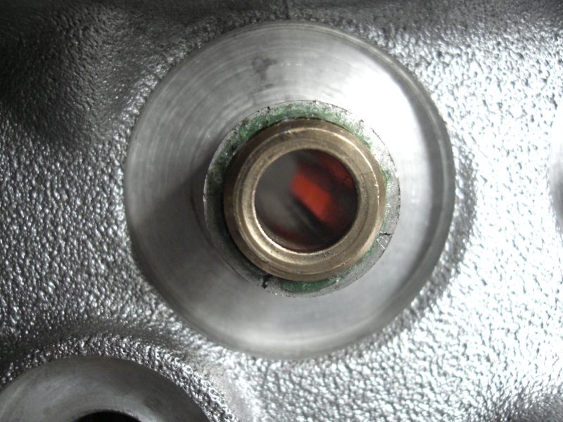

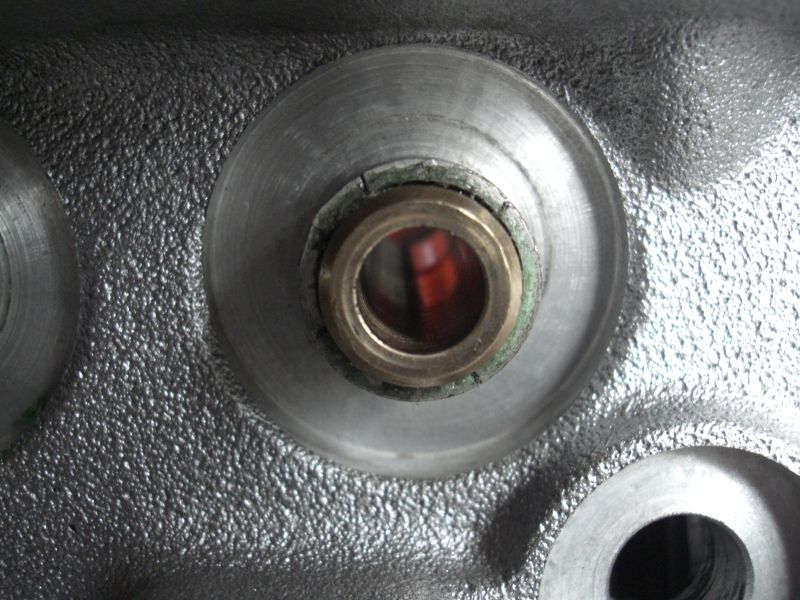

Uuuuuuiiiiiiiiiuuuuuiiiiiuuuuuiiiih Schei... Zum Glück nur bei zwei Einlaßführungen passiert
Ventilführungen und Sitze nach Bearbeitung 002.jpg (131.15 KiB) 9585 mal betrachtet
Die chemische Keule von Loctite muss es richten 8-)
Ventilführungen und Sitze nach Bearbeitung 001.jpg (136.65 KiB) 9585 mal betrachtet
Oha...die alten Führungen wieder rein gemacht?
Hast du das Loch vorher vermessen?
Wieviel Spannmass?
Scheiss auf die Risse:-)...wenn du 1t und mehr brauchst zum einpressen,dann halten die...
MfG Lars
Die Führungen sind so schön herausgegangen und die Aufnahmen und Oberflächen hatten keine Reib- oder Fressspuren, da habe ich es einfach mal probiert 8-) Der angewärmte Kopf und die kalte Ventilführung brauchten richtig Druck, um wieder zusammen zu passen. Von daher gehe ich davon aus, dass es passt.
:roll:
Varus
Beiträge: 1169
Wohnort: zuhause
Beitrag von Varus »
Wenn es die Auslassdome getroffen hätte, ginge es noch. Die haben eine größere Einpreßlänge. Bei den Einlassführungen ist das anders, sehe ich das auch anders.
M.a.W. das bröckelt mit dem Mikrobewegungen der Führung aus - irgendwann.
Quo vadis
