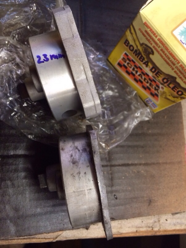

Ich bräuchte einmal das Stichmaß, wie tief diese Ölpumpe in das Motorgehäuse ragt, damit ich endlich an meinem Motor weiterarbeiten kann. Muß noch die Schrauben am NW-Rad bearbeiten, dann könnte ich endlich mein Gehäuse schließen.

Kann ich messen und sogar eine anbieten, mehr heute Abend

Die dicke Pumpe geht genaues tief ins Gehäuse wie eine Serienpumpe, 23mm hab ich gemessen:
Meine Pumpe hat übrigens nur 26mm, der Rand ist ca 12mm dick. Und hat 6mm Bohrungen, also eher was für 30PS 8-)

Tausend Dank für die schnelle Antwort Christian :up:
So kann ich in Ruhe weiterarbeiten, eine alte Serienpumpe habe ich noch rumliegen ;)
