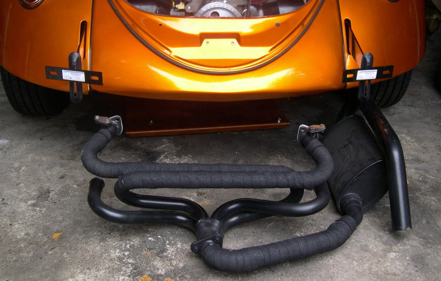

ich habe ja die Woche den Motor wieder reinbekommen, aber immernoch das Problem der Bodenfreiheit....
Bei mir ist so ein seitlicher Empi Endtopf montiert...also querliegend unter derm Stossfänger..
"Schicker" und mehr Platz verspreche ich mir vom Hide-a-way System..
(Bis Jahresende... dann kommt mit dem neuen Motor was anderes...)
Nun ist mir nicht klar, wo man den Endschalldämpfer befestigen kann ?? Will eigentlich
keine weiteren Löcher in der Karosserie..

Da müsste eine Lasche dran sein, über die man mit einen Blechstreifen mit zwei Löchern drin den Schalldämpfer am Auslassstehbolzen befestigen kann. War bei mir damals zumindest noch so.

Ich habe diese kleine Lasche mal gesehen am Endtopf, aber konnte es nicht räumlich zuordnen..
Motor ist schon verbaut... da muss ich mal schauen.. und ggf. es irgendwie an die Heizbirnen bekommen...

Wie "Baumschubsa" schon schrieb, wird diese Lasche am unteren STEHBOLZEN vom Krümmer an Zylinder1 mitgeschraubt. Wir haben voriges Jahr auch so einen verbaut, geht problemlos und ist ein guter Aupuff für kleinere Motoren.

Dann messe ich bei mir nochmal den Flansch aus...wenn es passt, hole ich den Schalldämpfer mal.
