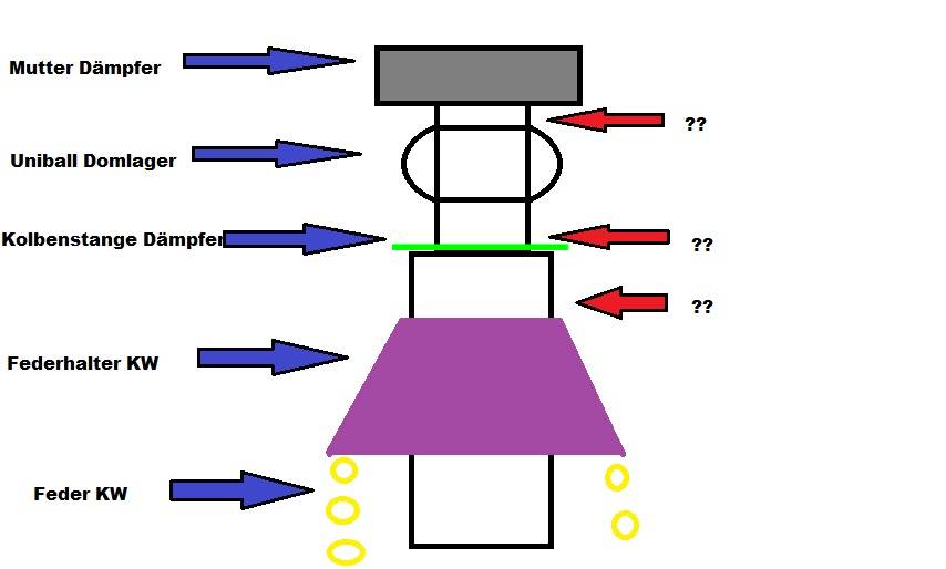

brauche heute mal wieder eure Hilfe und zwar habe ich mich endlich entschlossen die Vorderachse meines 1302 mit einer Kombination aus Kerscher Gewindefederbein ( KW ) und den Uniball Domlagern von Gerd Weiser aufzubauen ...
Doch nun bleibt eine große Frage, von der Firma Weiser habe ich die Information bekommen, alle Teile wie beim originalen Federbein zu montieren ...
Jedoch habe ich dies schon vor einiger Zeit zerlegt und weiß nicht mehr genau welches Teil an welcher Stelle eingebaut werden muss ...
Habe deshalb mal eine Skizze der aktuell bei mir vorhandenen Teile gemacht und an den Punkten mit den Fragezeichen fehlt meiner Meinung nach noch etwas, kann mir da vielleicht einer von euch helfen, der entweder erst vor kurzem ein Federbein zerlegt hat oder sich damit auskennt ....
Denn auch der VW Ersatzteilekatalog und der Repleitfaden wiedersprechen sich in dem Punkt ...

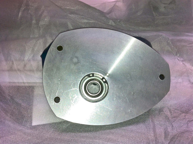

Wie sieht denn dein Domlager von unten aus ? - Bild - ?

Auf jedenfall muß da eine Scheibe rein damit der Federteller dort aufsitzen kann.

Hier mal ein Bild des Domlagers von unten ...

Ich fahre die selbe Kombi. Über und unter die Unibal-Kugel muss eine (Unterleg-)Scheibe.

Hey Nick, danke dir für die Antwort, das hilft mir schonmal weiter ...
Und so an Abstandshülsen oder so kommt da dann nichts weiter rein oder ?
