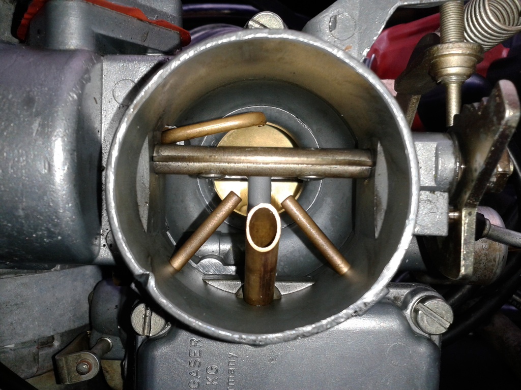

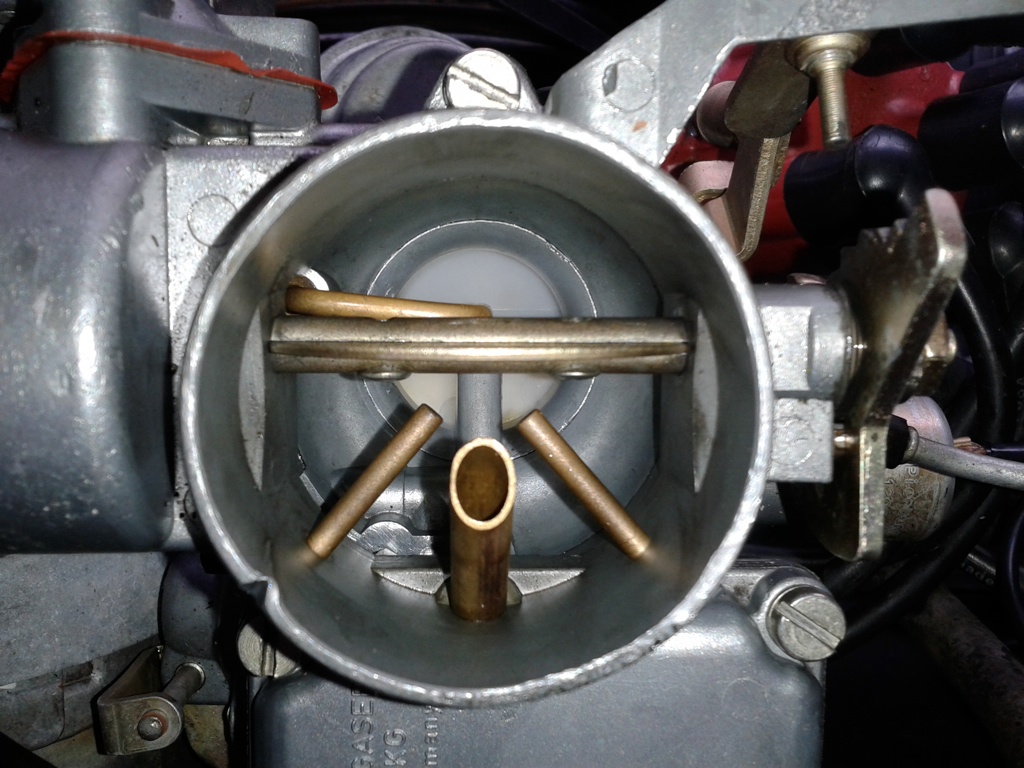

- Einspritzröhrchen vorhanden & zielt auf Drosselklappenspalt, Einspritzmenge: 1,4ml / Hub

Dieses Jahr habe ich den Vergaser auf die o.g. Standardbedüsung und den orig. Luftfilterkasten zurückgerüstet. Die zwei Düsen habe im Vorfeld optisch geprüft, mit Waschbenzin gewaschen und mit Druckluft durchgepustet. Ich erhoffe mir durch das Zurückrüsten etwas Kraftstoffersparnis.

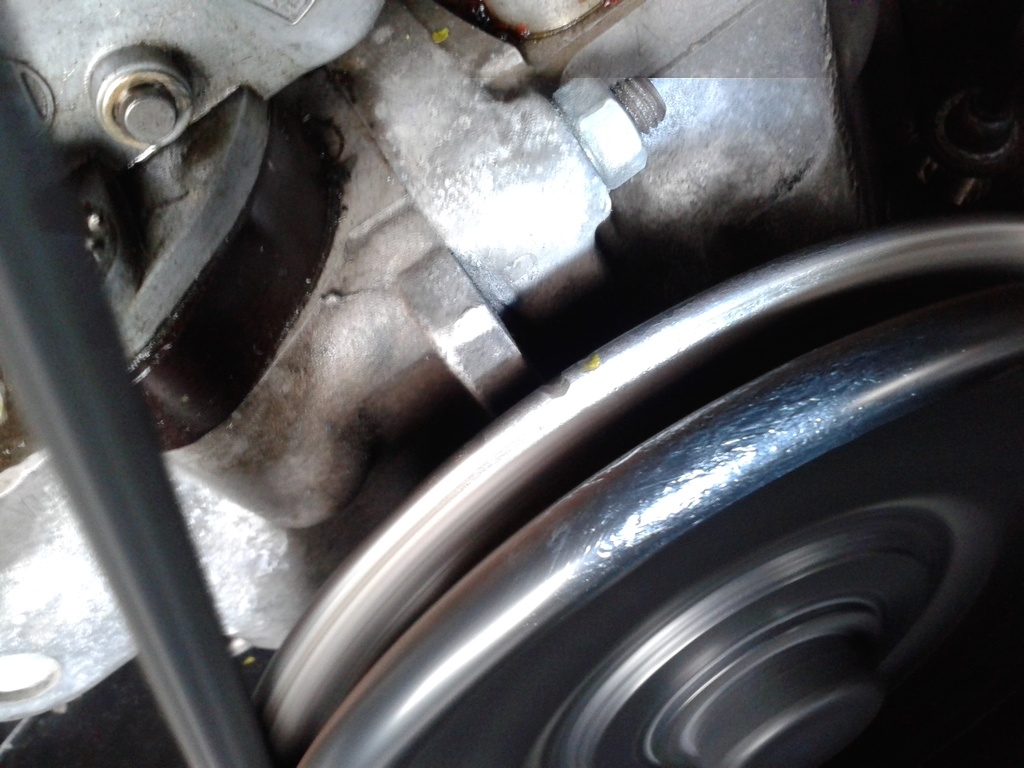

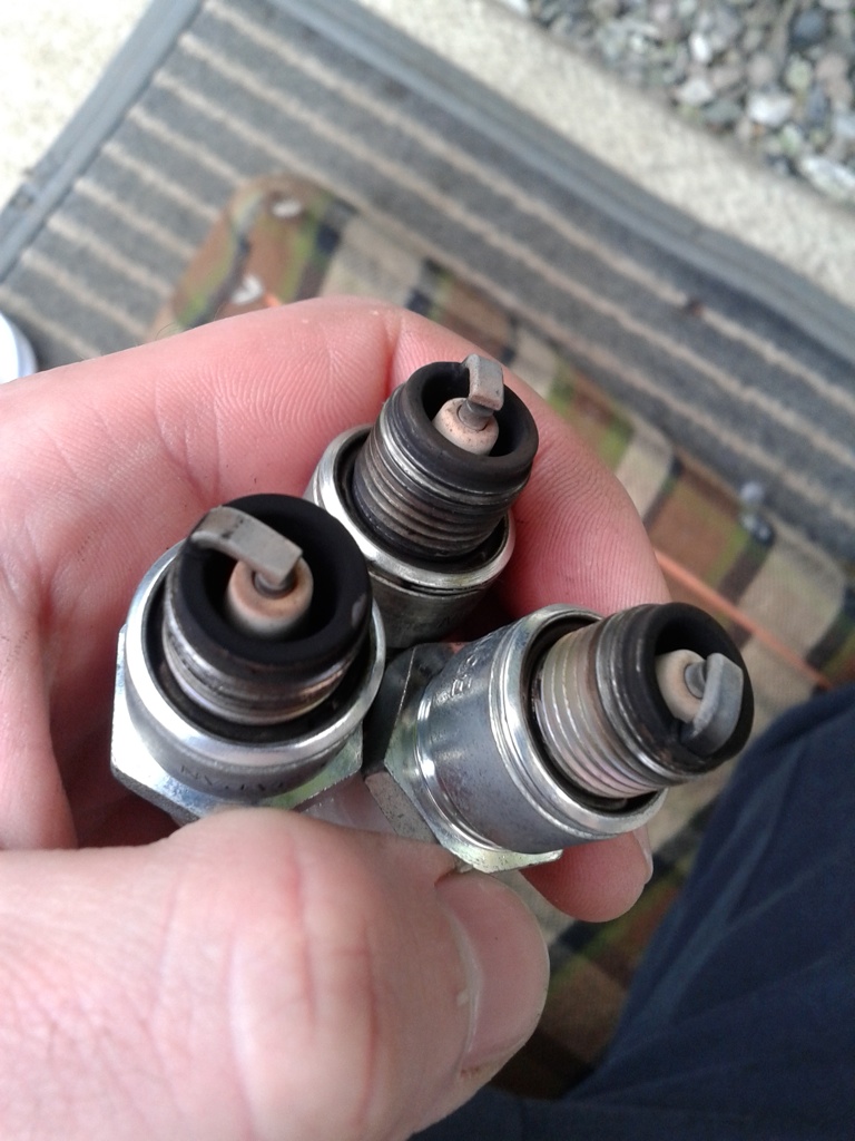

Anbei noch einmal Bilder:
ZZP bei 7,5°v OT bei einer Drei-Kerben-Riemenscheibe abgeblitzt. Links Dulle, Kerbe, gelbe Kerbe
3/4 Zündkerzen nach Volllastfahrt
Röhrchen zielt auf Drosselklappenspalt
Röhrchen zielt auf den Rand des Austrittärmchens

Zum Röhrchen der Beschleunigerpumpe: soll auf den Kragen der Venturidüse (Drosselklappenspalt) spritzen; wohl, weil so der Strahl gebrochen/zerstäubt wird.

Wenn ich mir die Zündkerzen so anschaue sind ja ziemlich weis, denke der läuft zu mager.

Kerze auf jeden Fall zu hell!!!
Abstimmen über Kerzenbild und/oder CO ist Glückssache und sagt nichts aus...Lambdamessung oder Glaskugel(selbst die ist genauer;-)...)

@spargelix: Ja, genau in dem Punkt unterscheiden sich viele Ansichten. Habs mittlerweile auch so ausgerichtet.

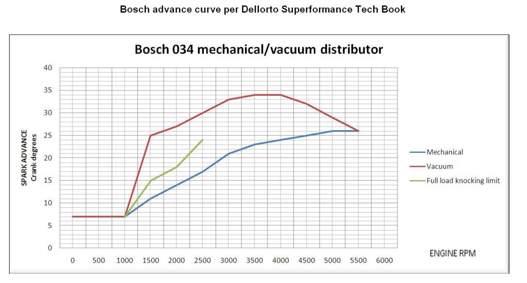

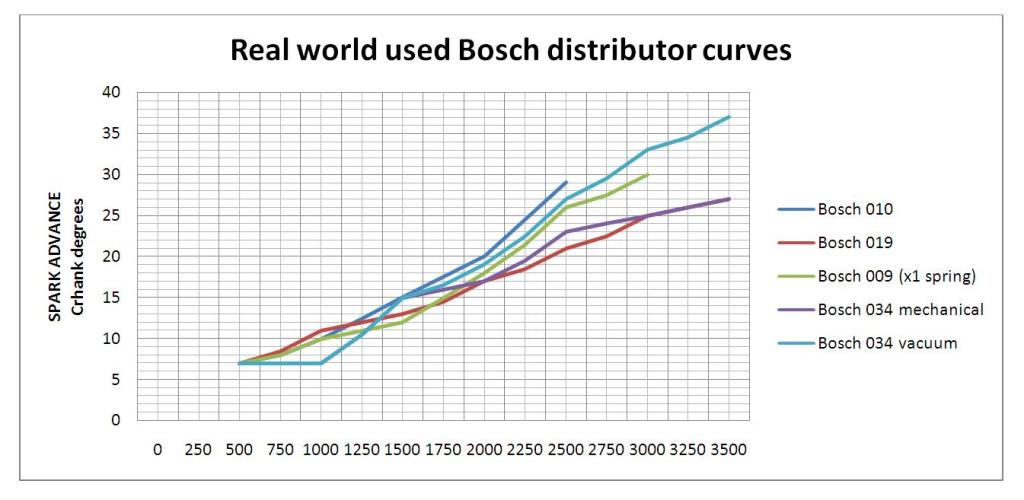

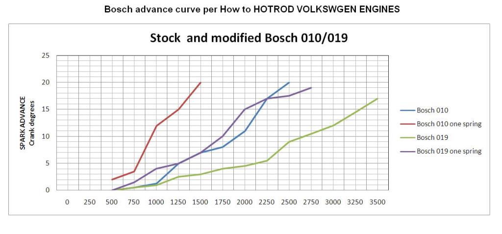

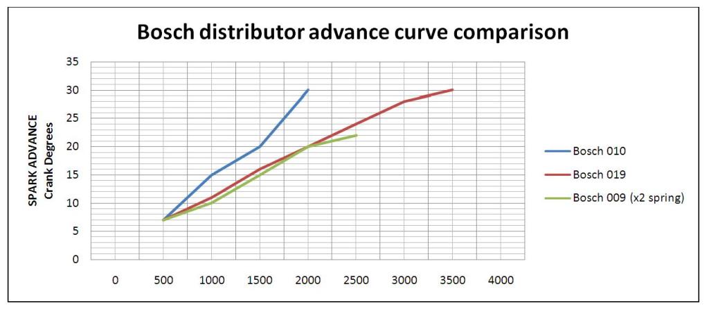

Re: 1,6L AS beschleunigt schlecht und ruckelt - bin ratlos.
Mit den bestellten Düsen bist am richtigen Weg (127,5 habe ich in einem Solex 3o PICT2 auf einem Einkanal "H"-Motor mit 16ooccm drin).
Zu den Zündverteilern hier mal nachlesen:
http://bugfans.de/forum/post109311.html ... er#p109311
Bosch Zündverteiler-Kurven:
883763 klein.jpg (75.69 KiB) 14498 mal betrachtet
882305 klein.jpg (63.92 KiB) 14498 mal betrachtet
882004 klein.jpg (78.5 KiB) 14498 mal betrachtet
882003 klein.jpg (66.01 KiB) 14498 mal betrachtet
