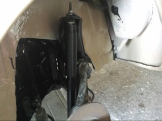

Hab da folgendes Problem wir haben in ein México käfer eine Scheibenbremse Vorderachse eingebaut alles super gepasst. Nun das Problem ohne Stoßdämpfer federt die Achse super baut man die Stoßdämpfer ein geht fast nichts mehr Knüppel hart. Ich muss noch dazu sagen es ist alles Serie nicht tas oder rasten und neue Dämpfer aus den Zubehör. Hat eine ne Idee was da falsch ist ?

evtl hilft ein Bild bei der Klärung
Re: Vorderachse
Ok ich lade mal eins hoch.
Re: Vorderachse
Bilder zum Problem
- image.jpg (22.12 KiB) 9229 mal betrachtet
- image.jpg (23.4 KiB) 9229 mal betrachtet
- image.jpg (85.06 KiB) 9229 mal betrachtet
- Beiträge: 6697
Re: Vorderachse
die Stoßdämpfer wirken auf den Bildern etwas lange, ich schau mal nach welche länge meine haben

Aber eigentlich kann es das nicht sein beim einbauen mussten wir die Kolbenstange ganz rausziehen damit sie reingehen.
- Beiträge: 6697
Re: Vorderachse
das stimmt natürlich, sind das denn die alten Dämpfer? ich musste sogar noch ein Gewicht in den Kofferraum legen damit genug Fleisch für die Mutter istmario1302 hat geschrieben:Aber eigentlich kann es das nicht sein beim einbauen mussten wir die Kolbenstange ganz rausziehen damit sie reingehen.
leider kann ich bei meinem Käfer nur im eingebautem Zustand messen, ausgabaute liegen wo anders. 400mm von der unteren Mutter bis zum ersten Gummi an dem Oberen Holm.
Mein Gedanke ist, das der Dämpferbehälter evtl zu lange ist, evtl ist auch noch etwas in der Schutzkappe oben drinnen? z.B. ist bei den Koni's ist ober noch ein Endanschlaggummi drin
ansonsten siehts für mich ok aus wie er bei dir montiert ist
Re: Vorderachse
Ne das sind neue ne da ist nichts drin nur der anschlagpuffer das Ding ist der Dämpfer schiebt sich nichtmal zusammen wenn wir das Auto runter lassen er ist auch viel zu hoch vorne finde ich.
Ich weiß auch nicht was da falsch sein soll

Hat der Wagen Serienhöhe oder wurde eine verstellbare Vorderachse eingebaut? Ist den Bildern nicht zu entnehmen.
Ist eine vVA drin, brauchts auch gekürzte Dämpfer...
Lasst den Wagen doch mal langsam ab, dann sieht man ja, ob er auf dem Dämpfer aufsetzt.
