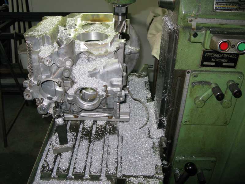

- WBX Gehäuse, schon komplett bearbeitet

- Die Saugrohre an die Köpfe anpassen.
- Obere, mittlere Zylinder-Stehbolzen anfertigen. Die WBX Serienteile sind leider 9mm zu lang (oder hat jemand eine andere Idee?).
- Zeichnungen für die Saugrohrdichtungen: Die werde ich wohl schneiden lassen.

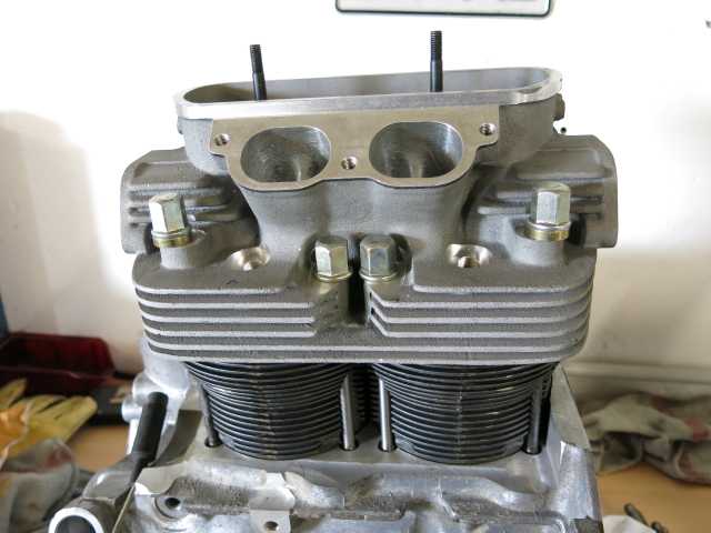

Jetzt können die Köpfe auch verschraubt werden.
Mittlere Stehbolzen angefertigt.
Bei der Fa. Limbach sind leider keine in der passenden Länge (oder Kürze) zu bekommen.

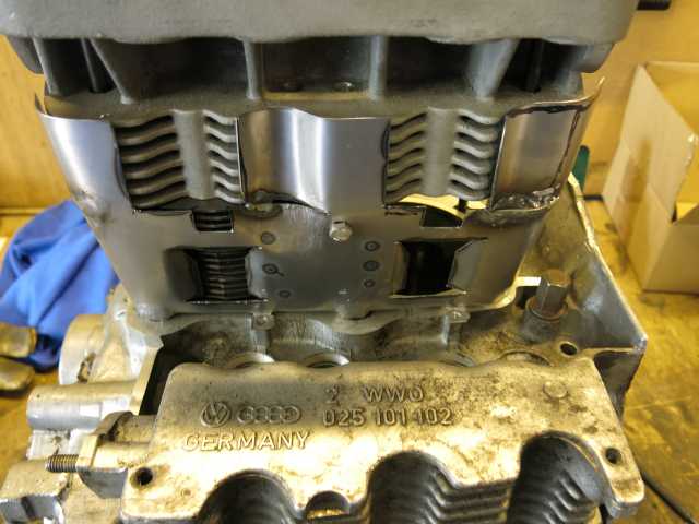

- Luftleitbleche unter den Zylindern anfertigen, denn es passt (wie üblich) nichts von der Stange.

hast Du den Mittenabstand der Zylinder beibehalten? Der Steg sieht so breit aus....

Das sind 96er Typ4 Slip-in. Also 105mm oben. Da bleibt soviel Steg an den Köpfen zwischen den Laufbuchsen.

Unterbleche angefertigt: Typ1 plus Typ4 ergibt leider nicht Typ5..

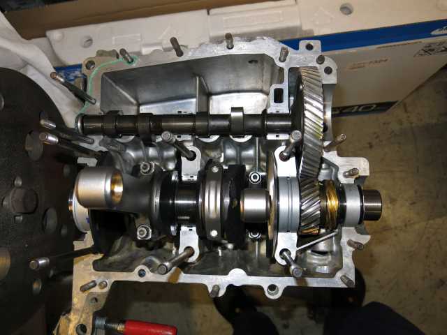

Wellen im Gehäuse und Deckel zu...

Rumpf komplett, bis auf Stößelstangen. Die warten noch auf das Ablängen.

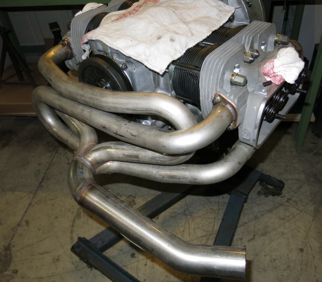

Erste Anprobe der Schlange. Da muß noch etwas Feinarbeit getan werden.

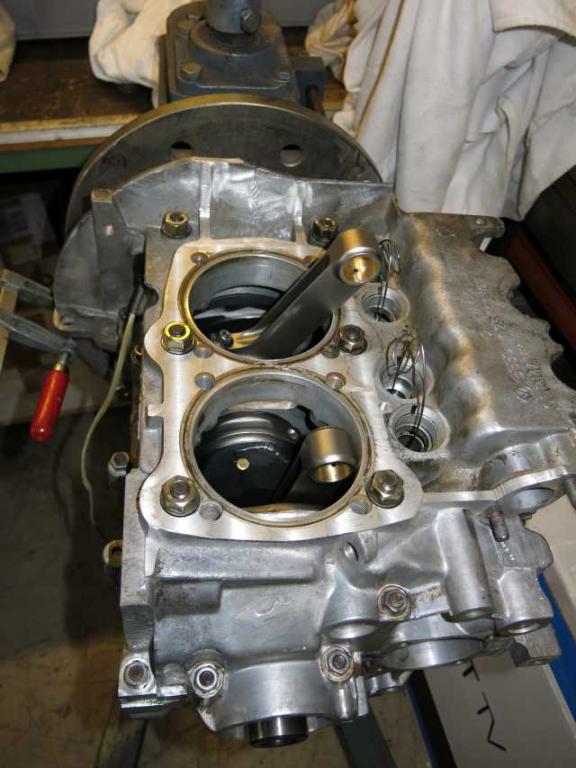

Und wieso ist eigentlich die Kompression so unterschiedlich?
Diagnose: Leider ein gerissener Zylinder (92er Mahle). Mit leichtem Abdruck im Kopf. Also die Köpfe eben planen lassen.
Nach 50Tkm kann das schon...
Die Tage das Ding wieder zusammenstecken. Das Wetter wird besser und es kribbelt in den Fingern und im Gasfuß....
