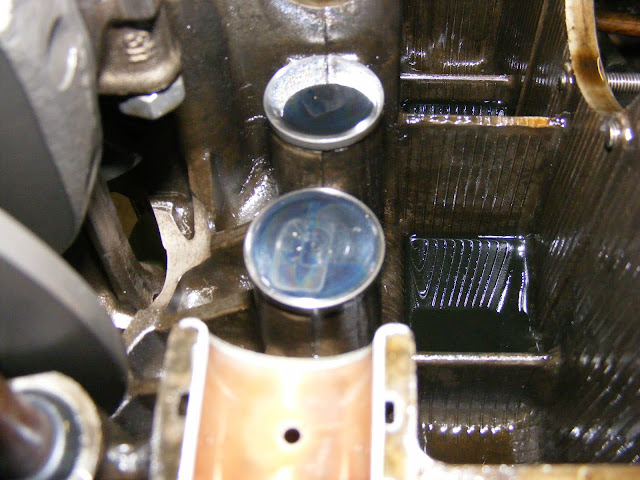

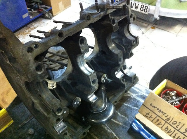

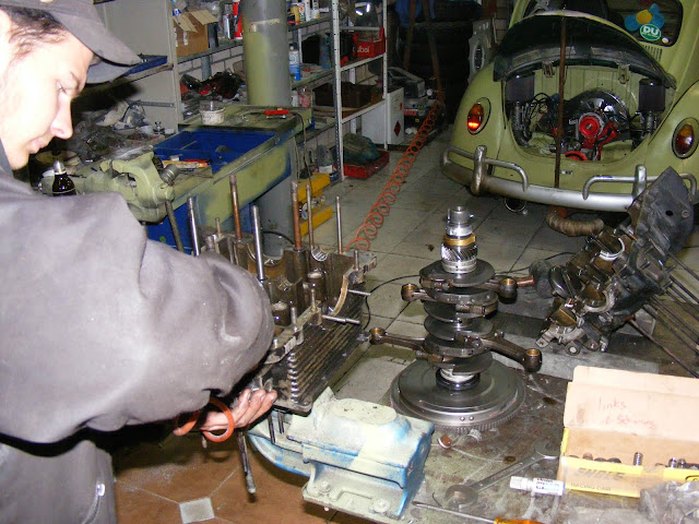

gestern den hat schlips den motor seines kübels zerlegt. es ist ein typ 1 mit wbx k-welle und einer w120 nocke sowie scat stößel
siehe bilder

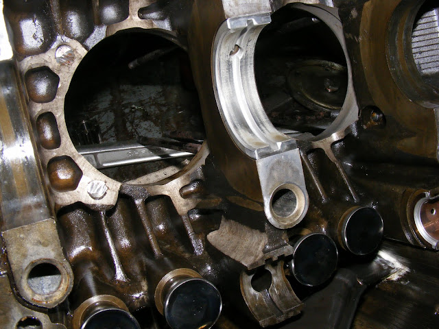

wunderschöne blanke stößel
platz gemacht für die K-welle

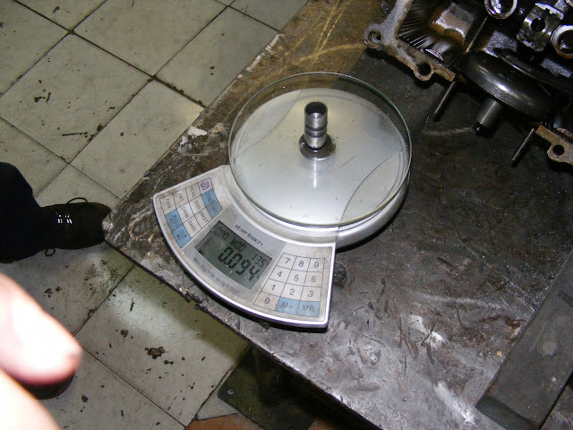

dann wollte schlips die kolben noch eben schnell wiegen
die stößel
der kollege in ACTION
dann höchstwarscheinlich das problem der der schlecht ölansaugenden ölpumpe
weiter bilder folgen

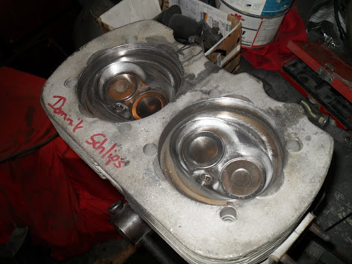

670km weiter Südlich sitzt dafür ein pummeliger Deutscher in einer schweizer Werkstatt mit seinen Köpfen :-D

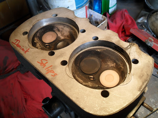

Die alte Schlampe von Besitzer hat nicht mal die Dinger sauber gemacht...
Also mal der "German White Nigger" mal etwas gas gegeben...und mal blank gemacht...

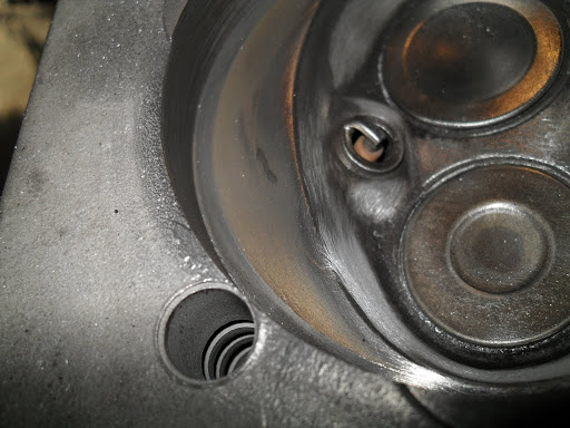

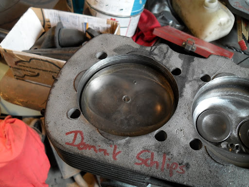

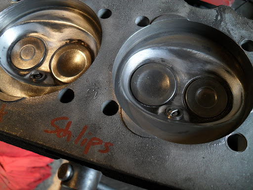

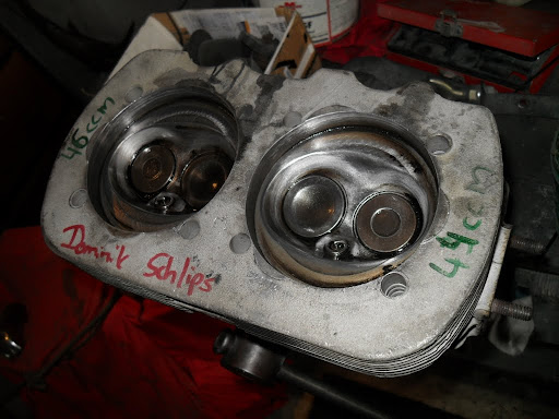

Ich würde sagen das der Motor wohl etwas fett lief/schlecht abgestimmt war...
Dann mal die ausgelitert...
Und mal etwas gefunden,was der Leistungsentfaltung und der Abstimmerrei nicht dienlich war/ist...2ccm Unterschied ist fast ne Welt...
Damit bin ich mir sicher das die Köpfe nicht von Udo Becker bearbeitet sind.Sie sind nicht mit Korrekturwinkel geschnitten und solch einen Fehler mit dem Brennraumvolumen würde er ganz sichern nicht machen.
Aber die Brannraumform ist über jeden Zweifel erhaben.Ich werden heute mal die Ventile rausnehmen und mir mal die Führungen anschauen.DieKanäle sehen von oben aber eigentlich recht gut aus.
Aber 2 Liter Hubrqaum und 117PS mit ner w120 mit 1:1,25 mit 44er Vergasern...da kann was nicht stimmen..

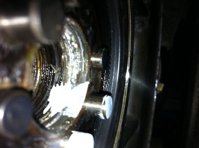

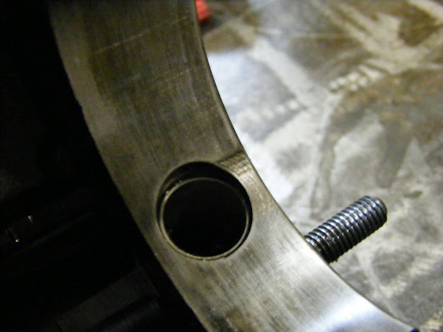

was mir extrem wichtig ist, das Ölproblem, wie auf dem bild zu sehen fehlt ein wenig material beim sitz der ölpumpe, dies könnte dann auch ursache für meinen generell zu niedrigen öldruck sein, bei vollast ca. 3,5 bar. im kalten zustand nachm anlassen lag der druck bei ca. 4,5-5bar, ging dann auch normal auf ca 2,5-3 bar zurück, leerlaufdrehzahl im warmen zustand ca 0,5-0,8 bar.
Arndt meinte auch schon, das er über die fehlende materiallücke quasi luft ansaugt und somit nie richtig druck aufbauen kann. Das alles kann dann die ursache für meinen ölverlust sein, bzw meinen immer süffigen motorraum.
schreibt mal bitte eure meinung dazu!

@ arndt! wenn ich mir morgen den block kralle und damitt mal nach ahnendoprp bzw engineplus fahre, was die dazu meinen wegen dem fehlenden material an der ölpumpe...

Mach das , Ruf nur vorher an . :character-afro:

Also ich finde die 117PS jetzt garnicht soo abwegig. 35,5er Ventile, W120, dann noch 1,25 Kipper und die 44er Gaser... Halte ich jetzt nicht so für die ideale Kombi. Ich denke 40er Ventile würden da Wunder wirken.

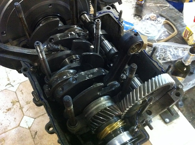

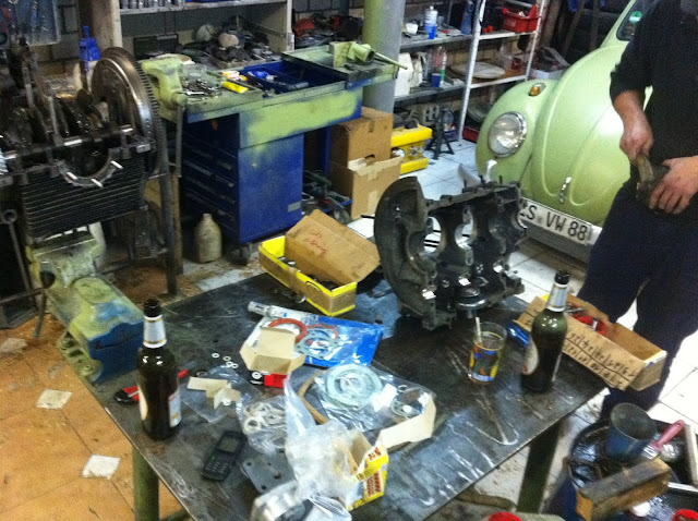

weiter gehts :
die andere hälfte
bier kolben und der schlips :-)
alles ein wenig grün :-) mit bier dichtungen
