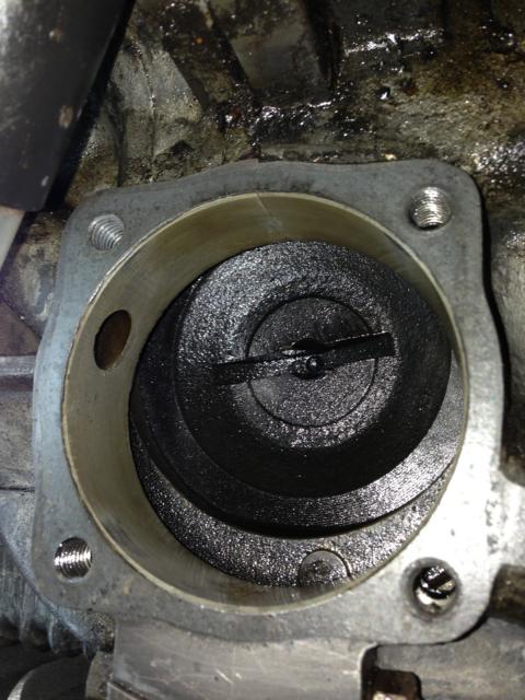

Wir haben bei ein grade bei ein Kumpel der sich grade einen Käfer zugelegt hat mal die Ölpumpe ausgebaut und gesehen das da die alte pumpe eingelaufen war. Wie kommt das ist das schlimm was soll er jetzt machen?

Ich seh jetzt nur das Loch, wo die Pumpe rein gehört.
Also bis hierher kein Problem, ausser dass der Motor so etwas undicht ist...
Wie sieht denn der Deckel aus? Da sieht man, ob's schlimm ist oder nicht.
Wobei... wenn du Zugang zu einer Flächen Schleifmaschine oder einer excellenten Fräse hast... dann fräs halt den Deckel wieder schön plan.

Der Deckel hat leichte schleifspuren von den Zahnrädern, ich meine an den Schlitz von der Nockenwellen wo die Pumpe drin steckt da sieht man das sich die Pumpe eingearbeitet hat.

Sieht auf meinem Rechner jetzt nicht so beeindruckend aus. Deswegen fällt er nicht auseinander...
Ich meine, toll ist es bestimmt nicht wenn sich da was ausnudelt.
Aber ich würde jetzt nicht unbedingt zur Kernspaltung raten. Oder würdest du eine schärfere Nockenwelle in Betracht ziehen?

Der Steg an der Ölpumpenwelle ist dünner als der Schlitz in der Nockenwelle. So kann ein eventueller, fertigungsbedingter Versatz der beiden Wellenachsen auf einfache Weise ausgeglichen werden. Wichtig ist aber, daß bei der Montage der Pumpe vor der Verschraubung der Motor ein paar mal durchgedreht wird, damit sich die ganze Pumpeneinheit in die versatzärmste Position findet.
Das Tragbild kann also nur aus zwei möglichst kleinen Strichen bestehen ; interessant ist also auch, wie abgenutzt die tragenden "Ecken" des Mitnehmersteges der Pumpenwelle sind und ob radiales Spiel (kippen) im Pumpengehäuse feststellbar ist und ob das Zahnflankenspiel noch tolerierbar ist.
Ein nur wenig riefiger Deckel kann auch mit einem plan auf eine Feste, ebene Fläche aufgezogenem Bogen Nassschleifpapier aufgearbeitet werden.

den Motor zerlegen wollten wir jetzt auch nicht deswegen,gut zu wissen das ihr das auch so sehen tut. an der welle von der pume sind auch solche spuren wir werden die pumpe tauschen und den deckel plan schleifen und dann wieder alles zusammen.
dann sollte es erstmal gehen.
