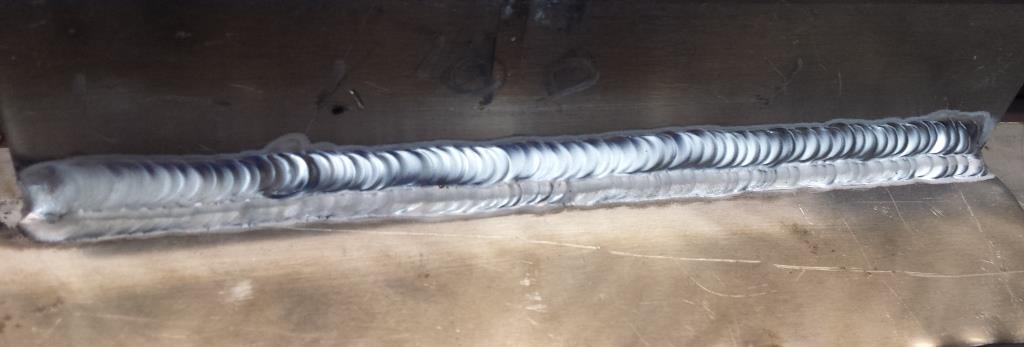

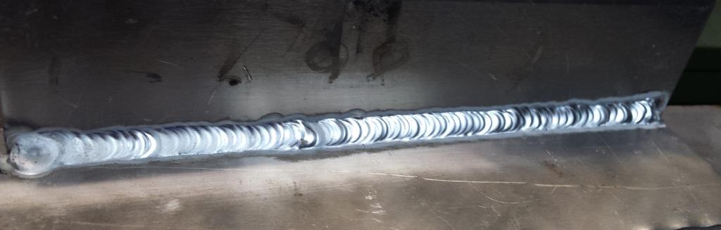

Wenn ich dickere Alu-Bleche verschweiße funktioniert alles wunderbar, wenn ich die ganzen Zusatzfunktionen nicht benutze. Bin natürlich noch ein blutiger Anfänger aber habe gerade mal auf die Schnelle 3 Nähe auf ein Übungsteil geschweißt.
Kritik ist immer willkommen :obscene-drinkingcheers:

Sieht doch schon mal nicht schlecht aus, etwas grobschuppig im 1. Bild, aber für'n Hausgebrauch absolut ok..
Nur, aber..ähmm..Argon mit 15% Helium und dünne Bleche geht glaube ich schlecht; der Einbrand bei Helium ist grösser.
Und du musst beim 'privaten' Umfüllen von Schutzgas darauf achten das du nicht Luft mit einfüllst: das Anschlussstück erst nur handfest an deiner Pulle andrehen und langsam aber auch nur kurz die Spenderflasche für'n Schuß aufdrehen und entweichen lassen. Damit ist die Luft aus dem Umfüllstück raus.
Macht man das nicht....gut, ok, :confusion-scratchheadyellow: 1x ist nicht soo schlimm aber beim 3. Male merkste das. Ar99,6% (häufig verwendet) heißt das sind 0,4% anderes Stoffe drin, 99,8% gibts ja auch, nur teurer und für schweißempfindliche Stähle gedacht.
Kannste ja nachrechnen. Bei 10L Flaschen ist das schnell passiert.

Fülle den Endkrater etwas stärker auf.
Sollte es Rißbildung geben, tritt er meistens an diesem Krater auf. Da ist meistens der Start davon. Mit dem Auffüllen wird das etwas optimiert.

Oh je, dann werde ich mir nochmal eine kleine Flasche argon 4.6 holen, aber das Problem hatte ich vorher auch schon, unabhängig vom Gas.
Werde den Kerl beim nächsten Mal ausfragen, wie er das macht. Da er das Aber selber benutzt habe ich wenig Zweifel daran, dass es 100% in Ordnung ist, werde aber trotzdem genau nachfragen.
Ich hab eine 50 l Flasche :) .
Am Ende meiner Naht müsste ich mit dem Strom zurück gehen, damit ich da ein vernünftiges Ende bekomme ohne zu starke Verflüssigung, aber das will mein Gerät ja nicht :( .
Aber danke für den Tipp , werde es ausprobieren, sobald das Gerät wieder da ist. :handgestures-thumbupright:

Die besten Anfangs-/Endkrater sind die, die gar nicht da sind. ;)
Wenn es möglich ist, macht man da Anfangs-und Endbleche dran die man mit durch-/anschweißt und nachher abschneidet.

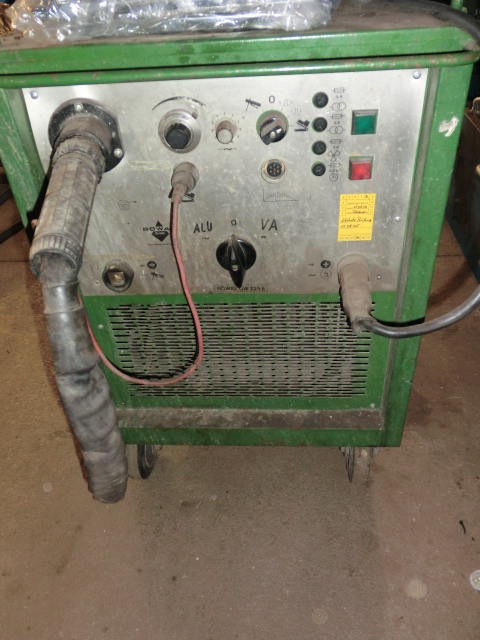

Ich bin ja bei Maschinen immer ein Fan von Geräten wo noch WEST-Germany draufsteht.
Nach dem Motto hab ich auch mein RÖWAG-WIG Bräter :character-chef: gekauft.
Von der Grösse wie ein Kleinwagen, vom Geräusch wie ein Hubschrauber.
Aber Power ohne Ende.
32A Stecker, da geht was.
Merik
Beiträge: 2120
Wohnort: Rhauderfehn
Re: Welches Wig Schweißgerät kaufen?
Beitrag von Merik »
Das war mein Altes:
Leider keinen passenden Anschluss im Haus...und mit Adapter ging gerade mal Stahl/Edelstahl....
Ich teile deine Meinung aber komplett!

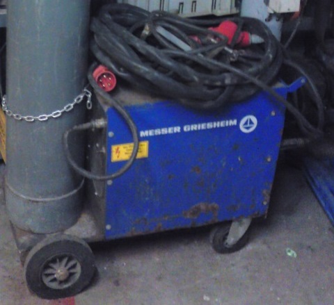

Beiträge: 16922
...und unser "Neues" :-)
