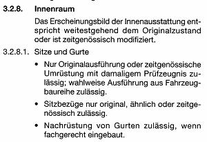

hier mal die H Richtlinie dazu:
Die 911/924/944 sitze werden seit mindestens 1976 verbaut, also zeitgenössich!
- sitz.JPG (18.83 KiB) 5918 mal betrachtet
