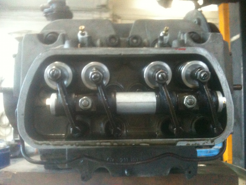

jans ehemalige challange köpfe vom AB

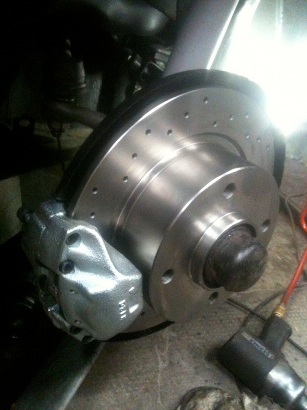

typ3 bremsanlage an der va mit zimmermannscheiben

8-) Sehrschön das wenigstens Fragmente vom Bitchmotor weiterleben!!
Hast du die Ventile mal begutachtet? Leben die noch? Dann hatten die eigentlich noch zuviel Fleisch :roll:

noch weniger fleisch und die verstärkten federn ziehen die ventile ohne zu fragen durch die sitzringe :D
köpfe sehen gut aus, hätte nicht gedacht das die alu federteller halten, aber sie tuns.
