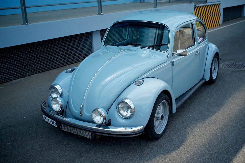

Ich habe zwar einen 68er, aber es sieht so aus bei mir..

Genau so möcht ich es auch haben , mit dem VW-Emblem . Bei meinem geht die Zierleiste durch bis ans Gitter . Gibt es da generell eine andere Haube , odersind da nur andere Bohrungen und Leisten ?
