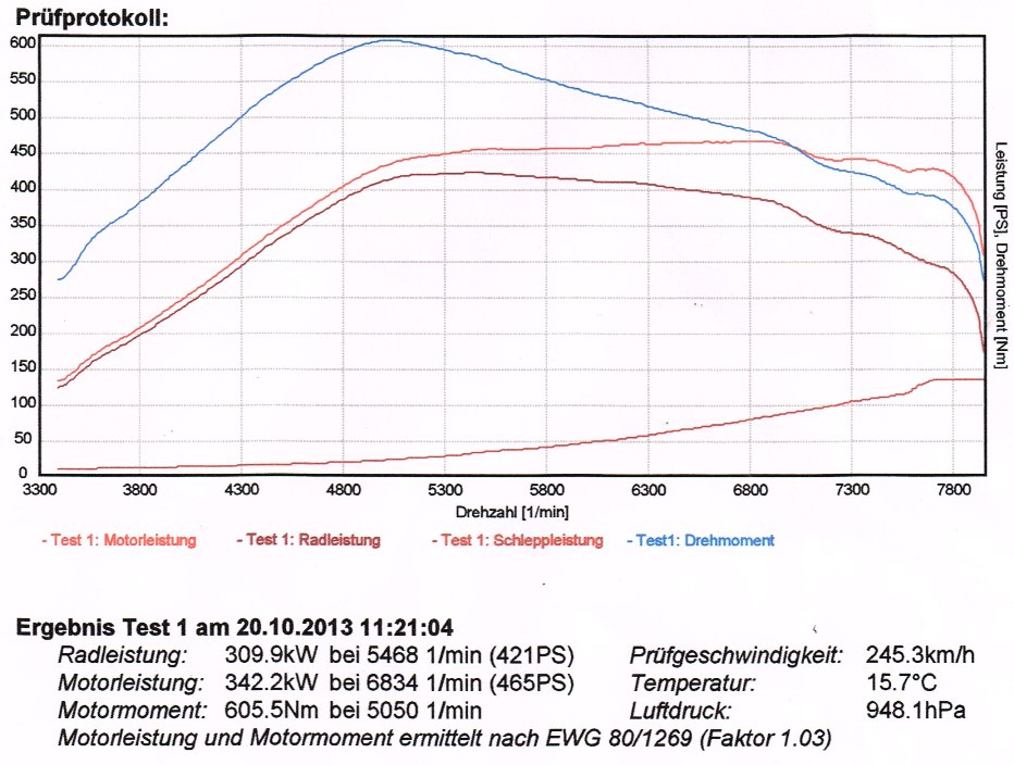

Wir haben z.B. meinen Typ 3 auf knapp 600m über NN geprüft.
dyno klein.jpg (126.78 KiB) 12206 mal betrachtet
Man sieht das hier am Luftdruck (deutlich unter 1000hPa)
Irgendwo im Ruhrgebiet hätten wir also 4% mehr Leistung gehabt.
In Holland noch mal 2% mehr.
Drittens:
Es gibt verschiedene Korrekturfaktoren (DIN, EWG, SAE, usw.)
wo man noch mal schnell ein paar Prozent dazurechnen kann. :confusion-scratchheadyellow: :confusion-scratchheadyellow:
In meinem Fall hier, wären laut DIN 475 PS rausgekommen.
Alles addiert käme man im "worst case" auf knapp 15% Abweichung.
Noch mal auf den imaginären 300PS Motor bezogen wären das dann 255 oder 345PS :o :o :o :o :o :o :o
Und viertens:
Bei den luftgekühlten kommt natürlich immer noch die Messung ohne LiMa dazu.
Aktuell hat der Holger Siebert in FB einen 2,4er Luft WBX gemessen. Mit/ohne Lüfter 10Kw Unterschied.
Also generell sind solche Sachen immer mit Vorsicht zu geniessen.
Da muss nicht mal jemand mit betrügerischen Absichten das Ergebnis fingieren wollen, es gibt auch so genügend Variablen.
Und schaut euch noch mal mein Diagramm an:
Die Verlustleistung ganz hinten stimmt nicht.
Warum?
Weil der unterernährte "Dyno-Operator" zu wenig Schmackes in der Wade hatte, um die Sinterkupplung ganz zu trennen.
Oder zu kurze Beine?

100 PS Verlustleistung bei 7100 U/min kann denn das sein.................. ?
ELO :character-oldtimer:
Red1600i
Beiträge: 1499
Re: Dyno? Was bringt das?
Beitrag von Red1600i »
Das ist schon etwas viel Verlustleistung. Mein kleiner Pendelachser hat aber auch so 30PS Verlust bei 200km/h... und wo der Uwe bei 7100 Touren wohl war? Könnten ja so irgendwas an die 300km/h gewesen sein. :shock:
Die fetten Abtriebswellen und das große Getriebe dürfte da auch einiges beitragen.
100PS sind schon viel, geschätzt hätte ich bei ihm aber auch so 70-80PS...
Das da ist meins... sind halt ned ganz soviel Peesse. Aber für einen 1700i mit 85KW im Serienlook g'langt's :)

Messung war im vierten, also bei ca. 220 km/h 100PS Verlust
Ich glaub, die Slicks bremsen auch sehr stark.
Aber wurscht, passt trotzdem.

so ein paar sachen verstehe ich hier nicht und sind mir wiedersprüchlich.uwe sagt:
"Man sieht das hier am Luftdruck (deutlich unter 1000hPa)
Drittens:
In meinem Fall hier, wären laut DIN 475 PS rausgekommen."
aber dafür ist ja der korrekturfaktor da. um genau das auf ein mittel zu bringen, zb. besagte 1013hpa und 20°c
sprich der gleiche prüfstand hätte bei jeder temperatur und jeder höhenlage die gleichen leistungswerte ermittelt. oder besser gesagt der selbe prüfstand. ;)
das ist ein "hätte-wäre-wenn-wert". sprich dein motor hat bei besagter temperatur und luftdruck in etwa diese leistung.
die realität ist anders, da wir alle luft verbrennen hat natürlich jeder motor bei unterschiedlicher temperatur und unterschiedlichem druck(höhenlage) eine andere leistung. aber da man ja alles miteinander vergleichen will. tut man so als ob alle motoren bei der gleichen bedingung gemessen wurden.
