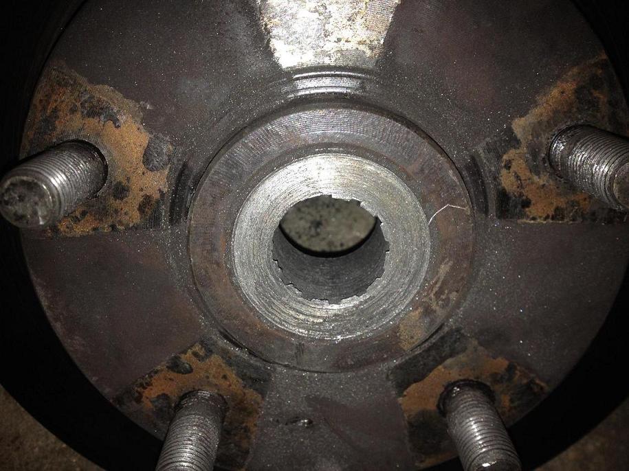

Ratespiel ! Was ist hier nicht richtig ?

Re: Ratespiel ! Was ist hier nicht richtig ?
da ist die Verzahnung weggeknackst .
Riiiiiiiischtiiiiiiisch !
Wie schafft man sowas??
zuviel Drehmoment?
hat ein Bekannter auch mit nem 30 PSler geschafft !
Mein Hochleisungs-24,5-PSer schafft das auch.
Selbst erlebt an meiner Brezel…
Schuld allerdings mein Vorbesitzer der zu lange mit
nicht richtig festgezogener Trommel herumgefahren ist.
Hat die Verzahnung erst mal Spiel,
kriegt man die nie wieder richtig fest.
Habe diese mit nur 34 PS geschafft. Es ist nich von der Leistung bestimmt, Es reicht aus, das am Pendelachsgetriebe das innere Lager der Antriebswelle zu viel Spiel hat und nach ca. 25000 KM ist die Verzahnung fein herausgepuzt.
MfG
Uwe
