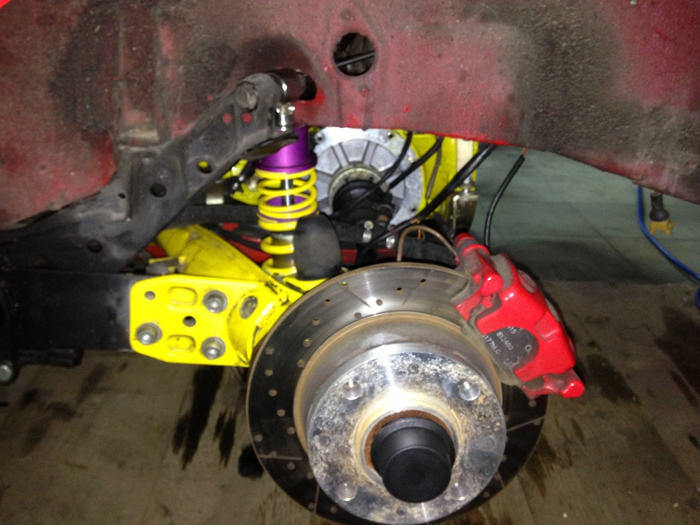

Hallo, hab Heute den Fox mal ein Gewindefahrwerk verpasst, gebraucht gekauft ohne Beschreibung.
Jetzt hab ich ne Frage, kann es sein das mann die Einstellung an den kleinen Löchern über der Kolbenstange vornimmt?
Help Fleischi
GEWINDEFAHRWERK 002.JPG (258.48 KiB) 8159 mal betrachtet
GEWINDEFAHRWERK 008.JPG (175.84 KiB) 8159 mal betrachtet
GEWINDEFAHRWERK 005.JPG (291.28 KiB) 8159 mal betrachtet
GEWINDEFAHRWERK 006.JPG (256.63 KiB) 8159 mal betrachtet
Nick
Beiträge: 524
Wohnort: 71229 Leonberg
Re: Fox on the run !
Beitrag von Nick »
Jep, genau so geht das ;)

Ja wie genau, gibt's ein spezielles Werkzeug dafür ?
Viertel oder Halbe Umdrehung ?Rechtsrum Linksrum?
Fleischi
Red1600i
Beiträge: 1484
Beitrag von Red1600i »
Die klicken alle Viertel Umdrehungen, mit einem kleinen Draht geht das gut.
Im Uhrzeigersinn wird zugedreht, also härter... wenn die Alzheimer nicht zugeschlagen hat.
Die sind von KW alias Memminger alias Kerscher... die hab ich auch drin, nur mit anderen Federn.
Falls sie original sind, Drehstäbe nur entlasten, aber nicht entfernen.
Fox 4
Beiträge: 2523
Beitrag von Fox 4 »
Alles klar, Danke Martin !
Drehstäbe hab ich entlastet, auf den Federn steht 50/50/140.
Denke das sind die in Verbindung mit Drehstäben.
Weis jetzt natürlich nicht wie die Eingestellt sind, gibts irgend eine Grundeinstellung?
Danke Fleischi
Uwe
Beiträge: 1211
Beitrag von Uwe »
Du hast die Federn falsch rum drin.
Die Vorspannfeder (die dünne) muss nach unten!
Und zur Zugstufenverstellung:
Die hat 20 Klicks.
In deinem Fall dürften so 10 ok sein.

Uwe hat geschrieben:Du hast die Federn falsch rum drin.
Die hat 20 Klicks.
Nein hab ich nicht,das ist ein Käfer Uwe. :angry-nono:
Warum sollen die verkehrt rum sein, bei Kerscher sind die genau so abgebildet. :confusion-scratchheadyellow:
Fleischi
