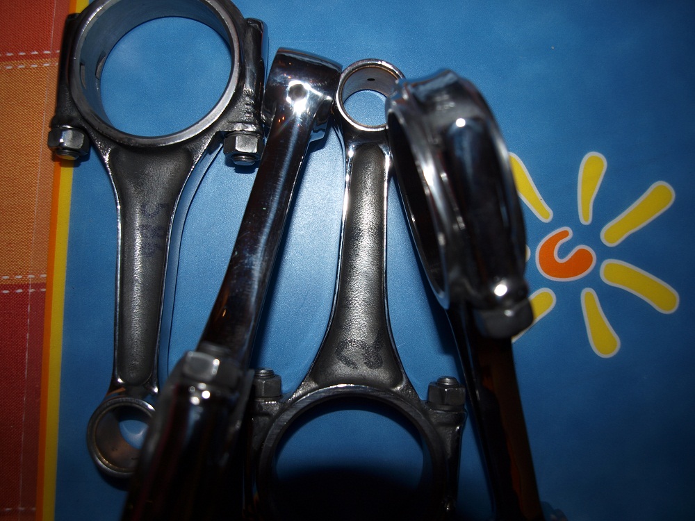

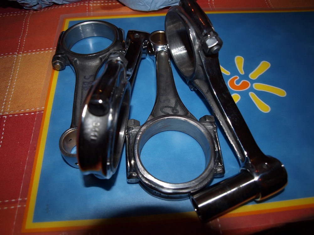

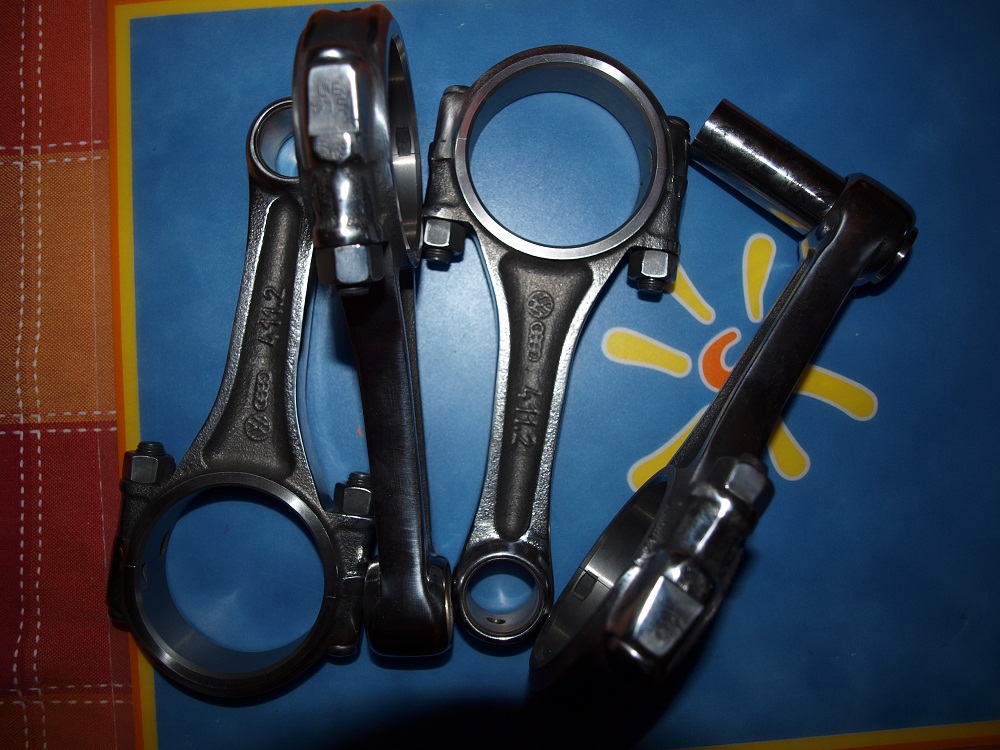

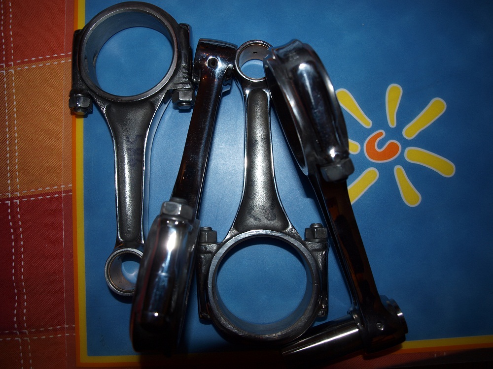

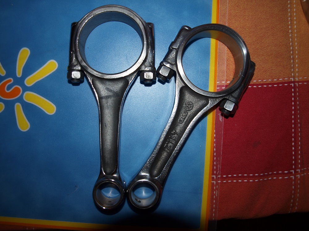

Hallo leute der winter kommt! und deswegen habe ich schon mal an meinem neuen projekt angefangen! es ist nur schade das man dafür kein geld bekommt! ich will diesen winter zwei motoren stecken. den 1680 ccm und den 1905 ccm! :D mit den pleuel habe ich heute schon angefangen, mal sehen ob es euch gefällt! wer mich kennt, weiß, dass ich ein 100 prozentiger bin. im motorbau gibt es bei mir keinen kopromiss! da ich handwerker bin, gibt es bei mir keine dreh und fräsbänke, die mir die arbeit erleichtern können. also flex raus und gib ihm, und hier ist das ergebnis! :D die pleuel sind +- 0,2 gramm genau ausgewogen! die pleul wiegen jetzt 540 gramm genau. und die zweite sorte 500 gramm. die werde ich nie verbauen, aus angst das sie abreißen könnten!! die sind für die vetriene, oder ich verkaufe sie hier im markt! bilder kommen gleich.

und welche pleul werden eingebaut und welche nicht? die pleul sind nicht nur auf das gleiche gewicht gebracht worden, sondern auch nach oszillierende und rotierende massen ausgewogen! WAS FÜR EINE ARBEIT!!!!!!!! :D ich hab vom wiegen leider keine fotos.

WARUM HASTE ANGST? Bau die alle ein. Wenn du siehst was andere Pleuel für Wand-/Materialstärken haben......no fear.
Lass die neu bohren am grossen Auge, neue Buchsen rein- fettich.

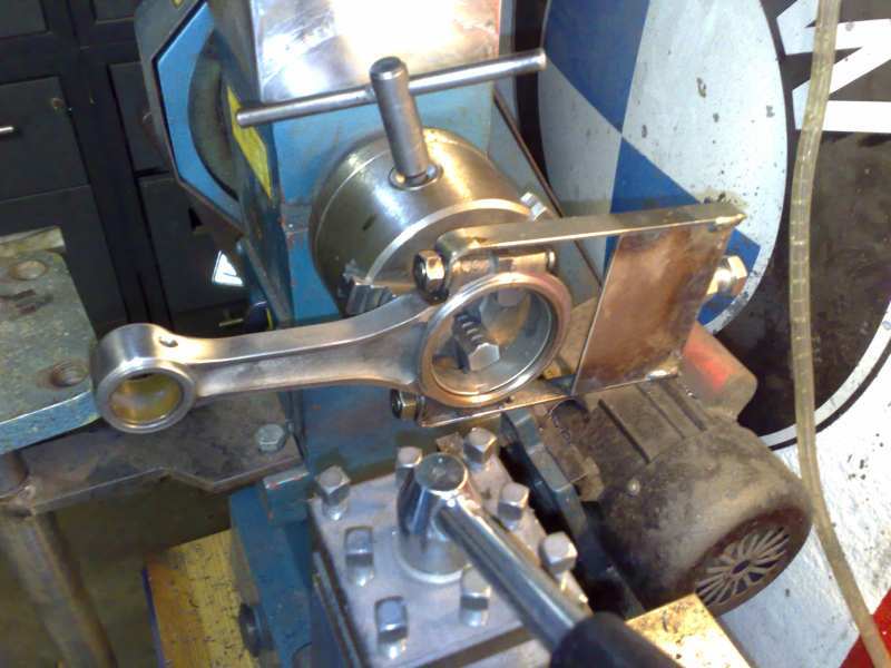

Dreh-und Fräsbänke erleichtern auch nicht immer in allen Fällen die Arbeit, aber so'n Universalteil hat schon was.

hey varus die eine sorte pleul sind AT pleul, und die anderen sind nagel neu! die kann man so verbauen!

Ich finde so ne Maschine auch nicht schlecht. Erleichtert einen die Arbeit doch sehr.

Ich seh' schon, gleiche Maschine aber nicht im Scheisshaus und kein Alibert. :obscene-drinkingcheers:
Ich pack meine mit Alubacken im Schraubstock ...aber draußen. Ich will den Eisenstaub nicht in dem Raum haben wo ich auch Motoren zusammenbaue.
Außerdem habe ich im o.g. Raum nicht soviel Platz, daß ich mich noch NEBEN der Maschine stellen kann, wenn da 'ne Pleuelstange rausguckt :lol:

Hallo peter, so eine maschine hatte ich auch gebraucht, dann hatten die pleul 10-20 gramm weniger

die pleul sind 1 a

Und sehr schon! :D
