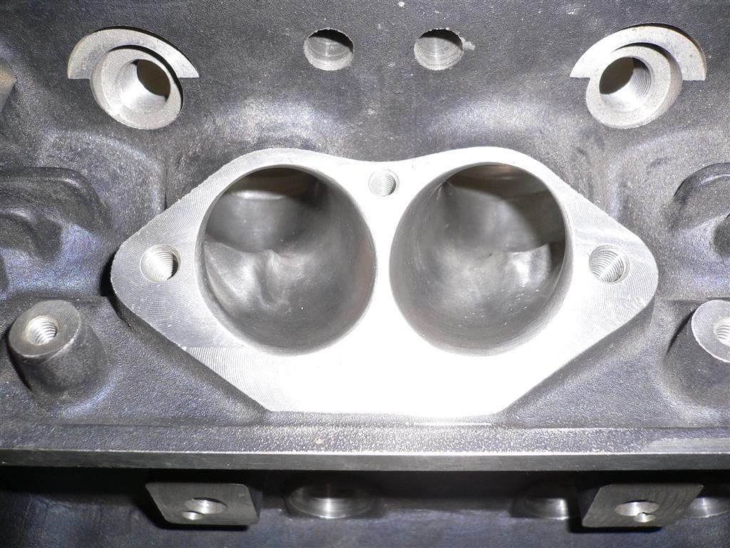

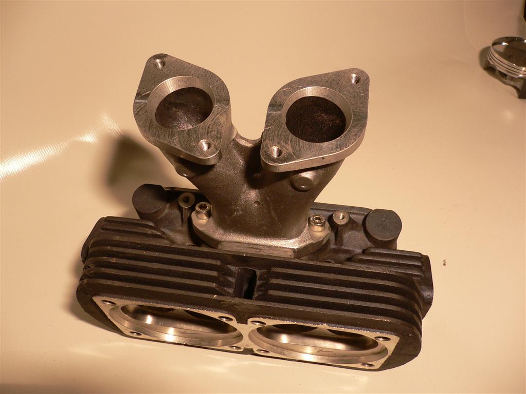

Hier die Hintergründe der Fragen :
Ich habe gerade meine Gießerei Formen zum erstellen eines neuen Kernkastens hier.
Da ich , nun auch eine Version für 45er DK machen möchte . um naher weniger nacharbeiten zu müssen.
oder am besten PNP.
Grundsätzlich bin ich der Meinung. dass 40 Dk mehr als ausreichend sind,
aber Kundenfragen mich immer nach Größeren Durchmessern .
Wegen der Haltbarkeit habe ich eine Abneigung gegen 92+94er Kolben da mir persönlich die Wandstärken und Dichtflächen zu dünn werden.
Ein Motor muss für mich Autobahntauglich sein ! Kein 400m Motor aber dennoch bei 2l ca. 160-165ps bringen
2 Zahmen 2l Typ1Rumpmotoren liegen hier schon schon.
oder am besten PNP.

Re: 044 Ovalport vs. Street Eliminator
ja Rainer
lass mich doch auch mal etwas Phantasieren .
Real weiß ich schon war für einen Aufwand ich beim 2l Typ4 machen musste um auf 165Pszu kommen.
Und bis vor 10min wusste ich nichts von Dickwandigen AA
Ok ,da scheinbar weder 044er noch SE in Frage kommen
ich aber meine Saugrohre und keine, wie bei den MS 230 / (competition Saugrohre).
Bleibt der Kopf von Edelweis nur noch in Betracht.
Wenn der Motor für mich wäre muss ich nicht lange überlegen :
Aber für einen Motor , den man Verkaufen will ,ohne drauf zulegen ............. wirds eng.
