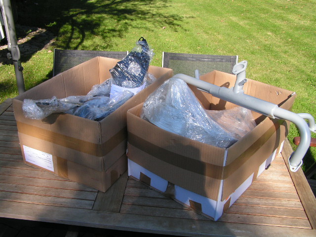

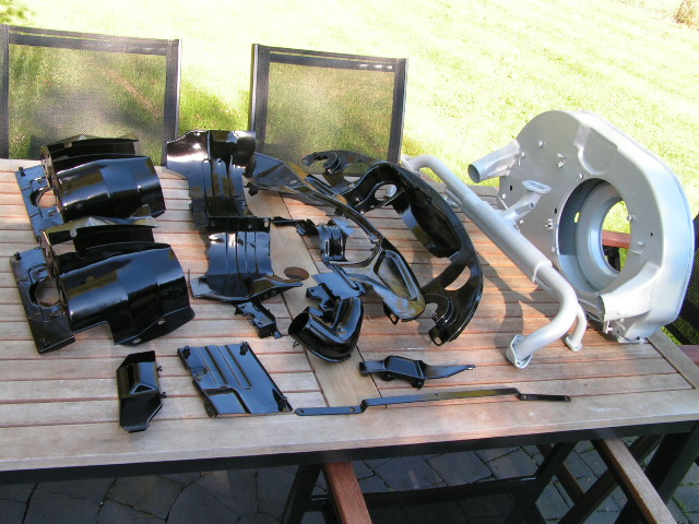

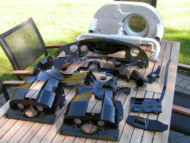

Hallo ,
ich habe heute die Teile vom Pulverbeschichten zurückbekommen . Ging sehr schnell . Montag abgegeben , heute fertig . Hab es wie gesagt bei der Lebenshilfe hier in Uelzen machen lassen , da die nächste Möglichkeit in Lüneburg oder Hamburg ist . Die Teile habe ich gesandstrahlt dort abgegeben (60 € fürs Strahlen) .
Ich muß hier einfach mal loswerden , wie ich die Teile wiederbekommen habe :
Zu pulvern waren die gesamte Motorverblechung bis auf die Idiotenbleche , der Gebläsekasten und das Ansaugrohr . Rohr und Kasten silber , der Rest schwarz glänzend . Als ich die Teile eben abgeholt habe , hing das Rohr noch am Haken . Es wurde nochmal neu gepulvert , weil in den Lunken im Rohr und in den Ritzen zwischen den Rohren beim Backen Öl hochgekocht ist und die Beschichtung nicht in Ordnung war . Alles ist beseitigt worden , neu gewaschen und neu beschichtet .
Alle Teile wurden gewaschen (auch der Gebläsekasten von innen) , chromatisiert und gepulvert . Beim Kasten und den Verblechungsteilen hatte ich in die Gewinde Schrauben gedreht , damit die Gewinde frei bleiben . Die Leute von der Lebenshilfe haben die Schrauben rausgedreht , Gummistopfen reingesteckt , Gummitüllen über die Schraubengewinde gesteckt und die Schraubköpfe mit gepulvert . Sie wollten es halt ordentlich machen , haben sie mir gesagt . Ich kam aus dem Staunen nicht mehr raus . Die Schrauben haben sie natürlich nach dem Beschichten wieder reingeschraubt .
Für das alles habe ich sage und schreibe 109,50 € incl. MwSt. bezahlt . Alle Teile wurden einzeln in Folie verpackt und zum Auto gebracht . Alles sieht aus wie ladenneu , wenn nicht sogar besser . Ich bin restlos begeistert , habe sogar noch eine Werksführung bekommen ( da gibt es auch noch eine Tischlerei und Metallbau ) .
Es gibt Dinge , die gehen nicht besser , und das dort , wo man es nicht unbedingt erwartet ! :text-bravo: an die Lebenshilfe und ihre Mitarbeiter . Die haben sich gefreut wie Bolle , dass ich mich so gefreut habe .
Das wollt ich loswerden .
