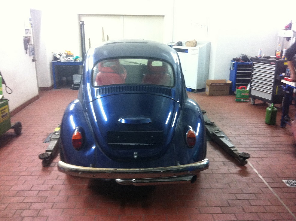

Hallo miteinander. Hab mir vor ein paar Wochen einen 83er Mex geholt.
Hab ihn in den letzten Wochen technisch jetzt wieder flottgemacht und wollte diese Woche zum Tüv
Jetzt hat der Vorbesitzer da ein Endrohr von der Firma Albar verbaut.
Hab inzwischen rausgefunden dass es die Firma nicht mehr gibt. Deswegen meine Frage ob jemand von euch zufällig ein Gutachten für dieses Endrohr hat. Irgendwie gefällt mir das Ding und ich würde es gerne drauf lassen.
Auf dem Endrohr ist folgende Nummer eingeschlagen: albara0781
Hab mal ein Bild mit angehängt
Vielen Dank im Vorraus
Björn

- käfer2.jpg (245.7 KiB) 5879 mal betrachtet

ich habe zwar kein Gutachten zur Hand, aber eine Info. Es gibt 2 Versionen. Nur das mit Dämpfereinsatz hat ein Gutachten, es ist sicherlich dann auch eine Nummer auf von Außen sichtbar. Das sollte dann auch dem TÜV reichen
genannt wird es Jetpipe

Würde ich demontieren und ins regal feuern. Die sind nicht besonders gut für den Motor.

Re: Albar Endrohr Gutachten
viel zu ungleiche Rohrlängen

...und hört sich Scheisse an...

Das rechte auslassrohr blockiert den Strom der von links kommt,nicht günstig.
Wenn nicht sogar Leistungsmindernd.
Kein schöner klang und Hässlich.

So nachdem der Käfer seid gestern offiziell fahren darf muss ich sagen: ihr habt recht. Sound ist sparsam, leistung muss ich mal schauen obs besser wird wenn normale rohre drauf sind.
Danke für die Antworten
Gruß Björn
