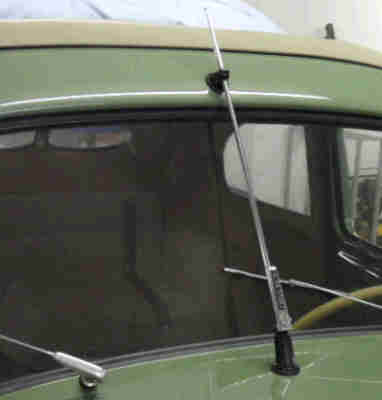

Genau, es gab bei einigen Baujahren eine Antenne, die vor der Windschutzscheibe saß. Hier zum Beispiel zu sehen:
Quelle: Google
Quelle: Google

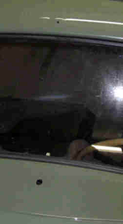

Dieser "Knubbel" ist für die obere Halterung der Antenne. Hier wurde ein 5 mm Loch gebohrt um die im Bild zu sehende Halterung anzuschrauben.
Die Schraube ist durch die Öffnung unter der Innenspiegelbefestigung zu erreichen.
- Antenne-Brezel1.jpg (5.48 KiB) 5189 mal betrachtet
- Antenne-Brezel.jpg (8.47 KiB) 5238 mal betrachtet
