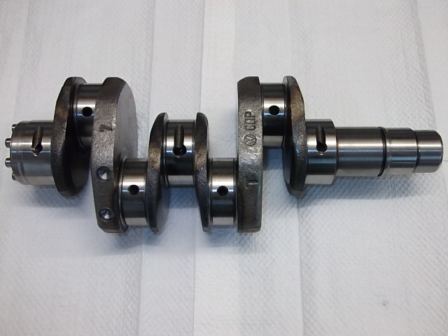

So hier mal ein Bild ! Ist die geschmiedet oder gegossen ?

Ich sehe bisher nur das die blau geworden ist . Hatte die ein Fresser ? Schrott ? Und wurde dann geschliffen ?
Hast du auch scharfe Bilder von den unbearbeiten Seitenwangen ?

Soweit ich weiß, kommt das vom Härten der Lagerstelle.

Ich würde sagen geschmiedet!

Eine gehärtete Lagerstelle sieht so aus, geschmiedet ist sie auch.
Nach einem Lagerschaden sieht das manchmal auch so blau aus... aber die ist noch neu.

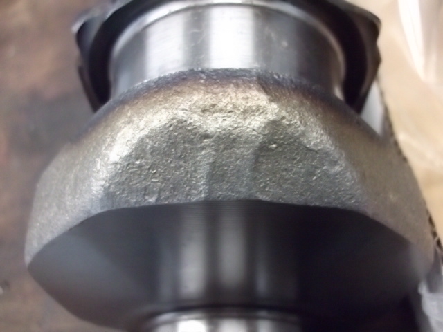

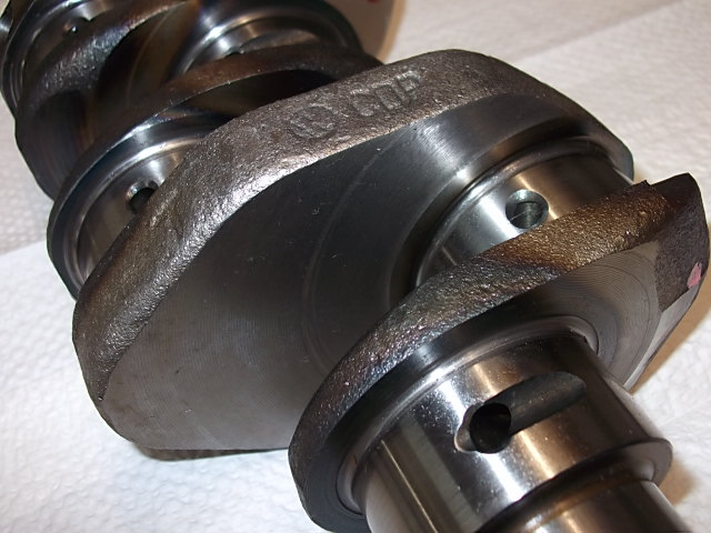

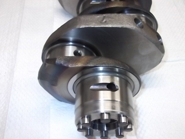

Hallo, Danke für die Info`s ! Die Welle ist neuwertig ! Die ist in einem 126 er Industriemotor 41 Stunden gelaufen !!! Hier noch ein paar Bilder ! Ich habe noch 2 Wellen und ich dachte schon ich hätte nur Wellen die gegossen sind!!
