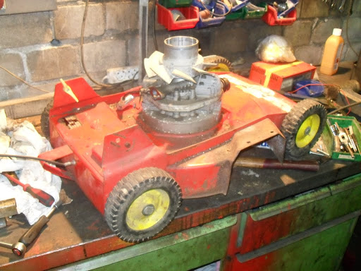

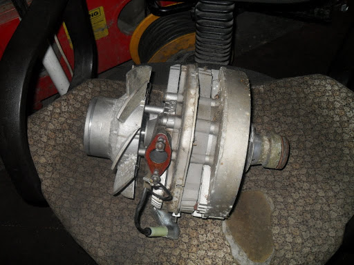

Endlich kam ich mal dazu meinen Wankelmotor zu zerlegen.Ich muss sagen das mich das Prinzip in seinen Bann gezogen hat.So einfach aufgebaut und doch soooo genial.
Das Schlachtfahrzeug
110ccm und 3Ps auf so kleinem Raum

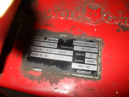

Typenschild
Mit Antrieb für die Räder MIT Kupplung

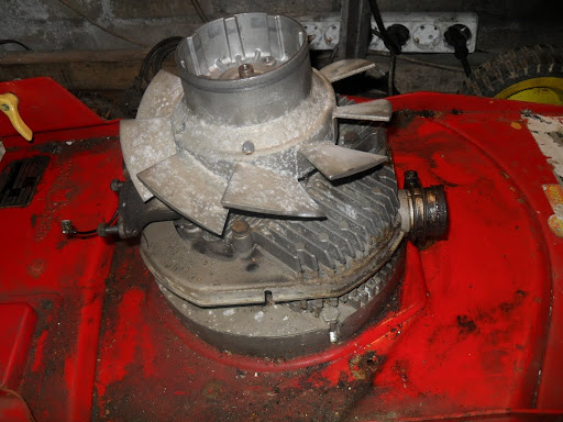

Vom Rasenmäher befreit

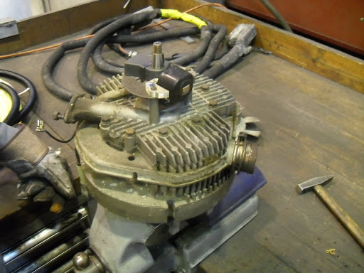

Lüfterrad/polrad abgezogen

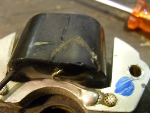

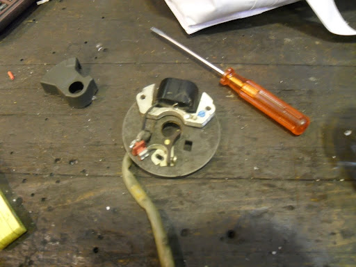

Zündung mit Kontakt ausgebaut
Leider hat die Zündspule dicke Backen gemachtz und scheint es nicht überlebt zu haben...

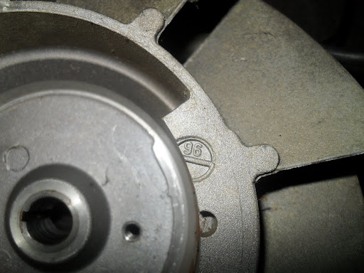

Baujahrwirrwarr...auf dem Wankelmotor steht 74...
Auf dem Lüfterrad steht dagegen 96...

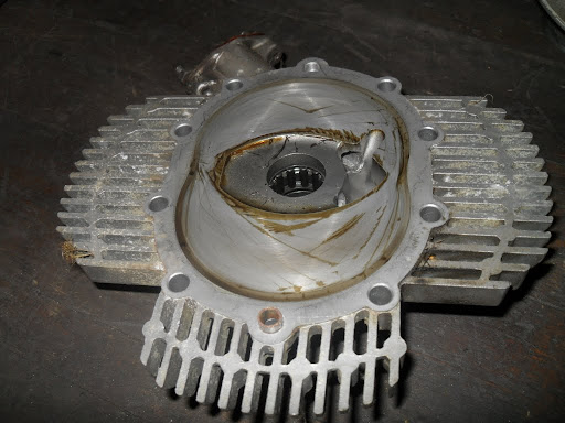

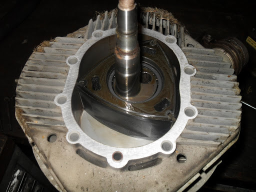

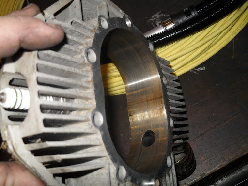

Deckel abgenommen

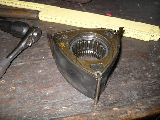

Das dreieckige Herz.

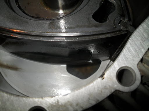

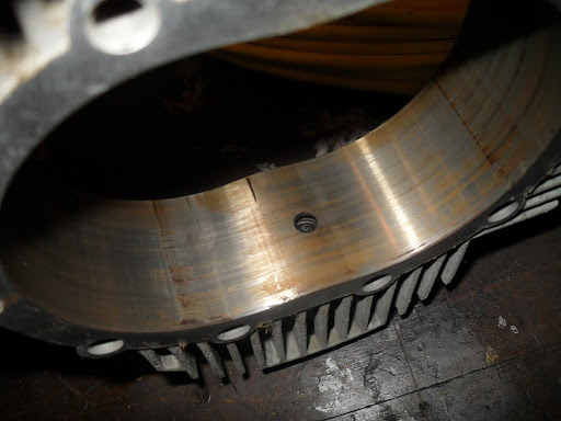

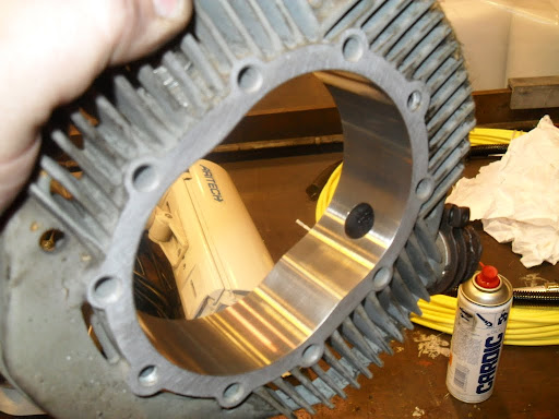

Sieht nur schlimm aus...
Nach dem Reinigen aber absoluter Topzustand...

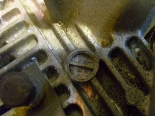

Was soll diese Kammer im unteren Deckel bloss sein?

Zündspule durchgemessen und scheint noch i.O. zu sein.Primär knapp 1 Ohm Secundär 1,8kOhm...
Die Werte könnten stimmen.
Kontakte waren nicht mehr gut eingestellt.Das habe ich dann mal schnell korrigiert.Leider habe ich die Anzugsgeschichte von dem Motor in Deutschland liegen lassen.Ich hätte nie gedacht das der Motor so schnell zerlegt und wieder montiert ist.Zumal ich nie erwartet hätte das er im Inneren noch so gut ist;nahezu perfekt eigentlich.
