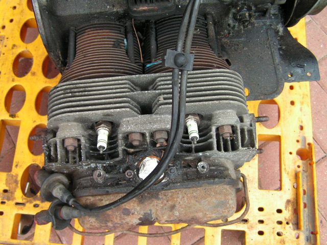

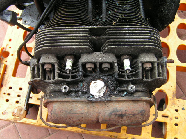

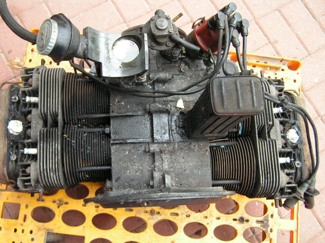

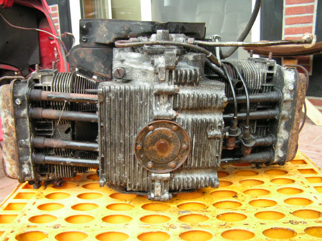

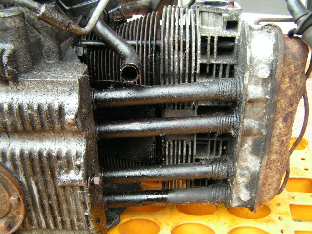

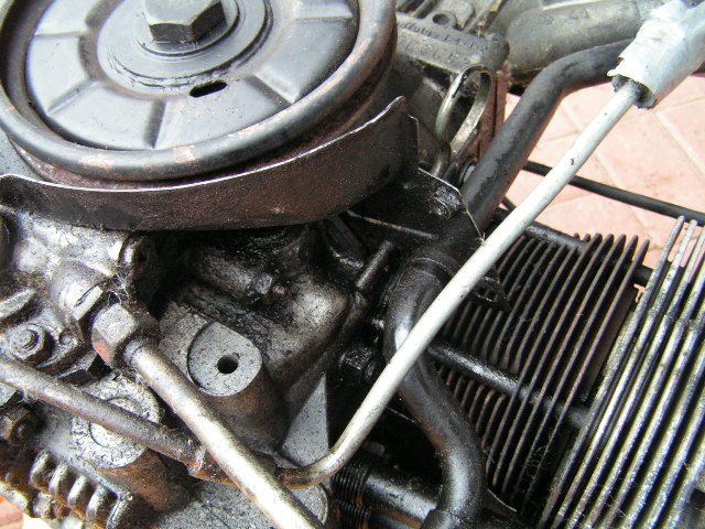

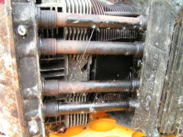

So , danke , hat geklappt . Hier die fotos vom Rest . Ist ziemlich ölig . Kann man an Hand der Bilder etwas zum Überholungsbedarf sagen ?
Beetle1968
Re: Thermostatstange ausbauen
Beitrag von Beetle1968 »

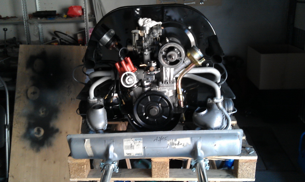

So sah meiner auch mal aus, und jetzt sieht er aus wie siehe selber.
Gruß Lee
kudder
Beiträge: 1798
Beitrag von kudder »
Jau , das gefällt ! :handgestures-thumbupright:
Was muß man so an Kosten für eine Motorüberholung rechnen , wenn man es selber macht ? Welche Teile sollten erneuert werden ? Was gehört auf jeden Fall gemacht ?
