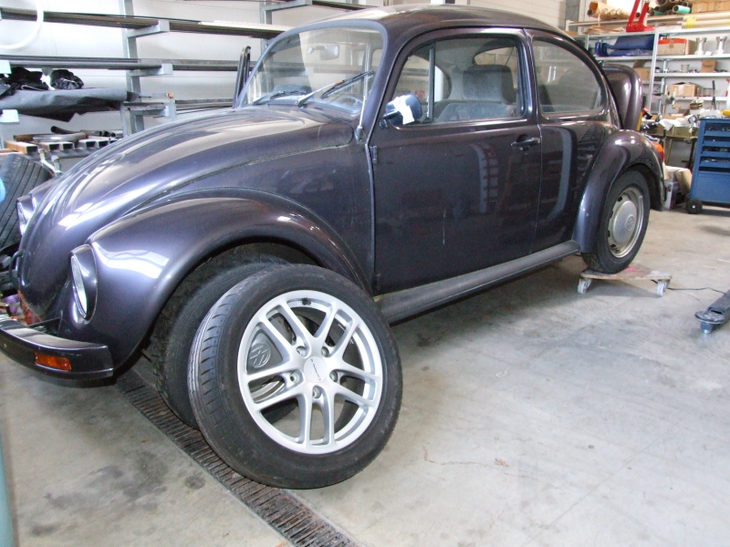

Der 96er steht mir schon langen im Weg rum , meist auf der Hebebühne.
95% der wichtigen Teile liegen schon fertig hier aber es gibt ständig wichtigeres ....................
Er bekommt die Boxter-Felgen. Neue Bremsen dazu passend, ein langes Getriebe
entweder einen 1,800 I .(Falles es zu viel Tüv Probleme gibt.)
Oder dann den 2,0L Euro2 Motor der schon lange hier als Rumpf fertig ist.
Breite Kotflügel VA und TLA liegen auch schon hier. Tafel Fahrwerk usw.
Der Boden ist Blank . Heckblech und hintere Endspitzen müssen noch getauscht werden
