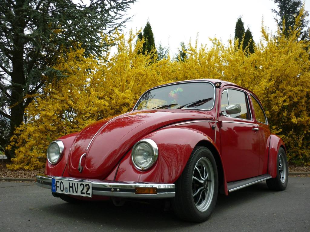

Käfer meiner Frau mit vorne 165/65 auf 4.5 und 195/65 auf 5.5 hinten mit TAS und VVA.
gruss peter

Welche ET hast Du bzw. Deine Frau bei den Sprintstar?
Re: Sprintstars
@Pit: Schöner Käfer, steht gut da!
