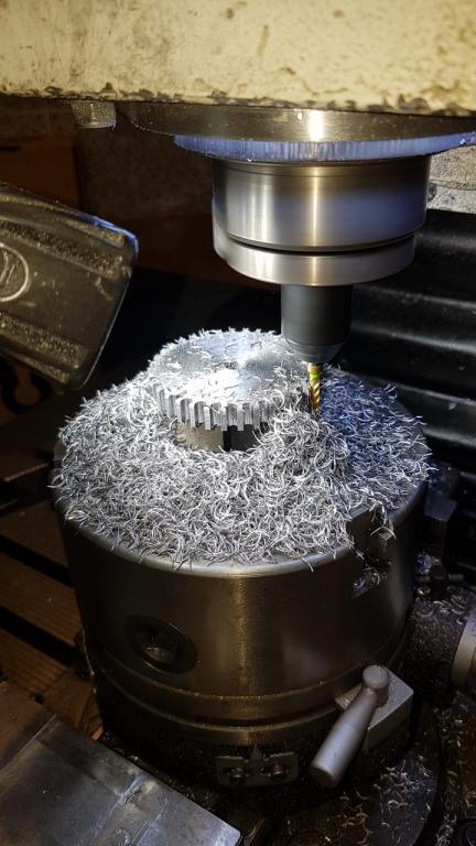

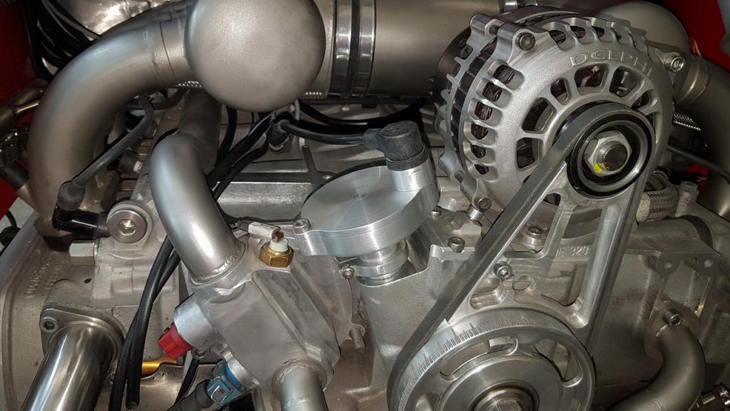

Öhmmmm, groß? Kurbelwelle?
Es geht auch anders... und ist mit der richtigen Steuerung mehr als nur genau genug. Die Trijekt löst das dynamisch besser als 0,1 Grad auf. Da laufen Timer synchron im Hintergrund, 10 Bit Auflösung von Flanke zu Flanke... nicht Umdrehung...
und das da war mal der Prototyp...
unnötig viel Fräsaufwand. Das Teil ist ganze 34mm groß...

Das is ja auch mal eine Gute Lösung.
Wie baut man so einen Kranz?

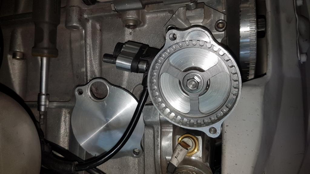

Ich hab mal nur zum testen ein kleine Tiggerrad mit einem induktiv Geber gebaut die Trijekt erkennt es ab 80 U/min
Aber das Spiel im Verteilerantrieb ist mir eigentlich zu groß um genau zu steuern
- Triggerrad 36 Lücke 1 komplett.jpg (91.28 KiB) 5833 mal betrachtet
- Triggerrad1.jpg (55.25 KiB) 5833 mal betrachtet
- Triggerrad2.jpg (74.69 KiB) 5833 mal betrachtet
