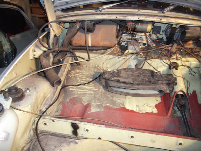

So der ein oder andere weiß es ja schon, habe mir einen 1302 zugelegt.
Gestern bin ich mal damit angefangen das Auto auseinander zu bauen.

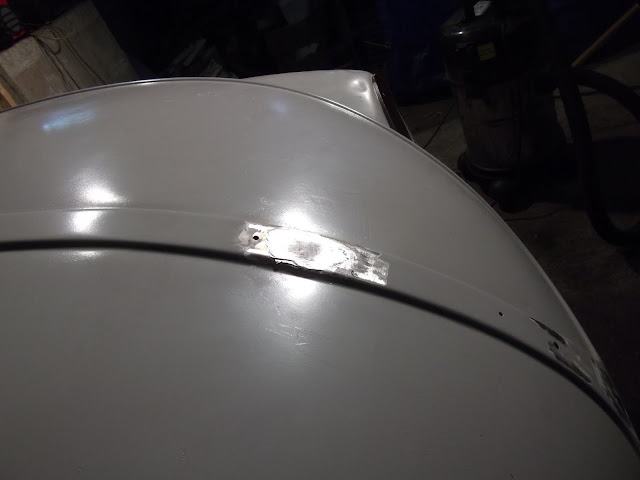

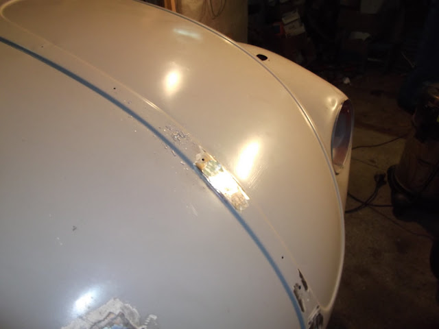

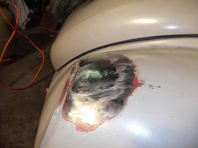

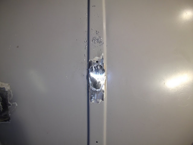

Heute habe ich mich dann mal ein bisschen damit beschäftigt die Haube aus zu Beulen.
Natürlich habe ich das auf alt bewährte Art uns weiße gemacht, schön mit Zinn.
aber seht selber:

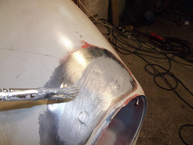

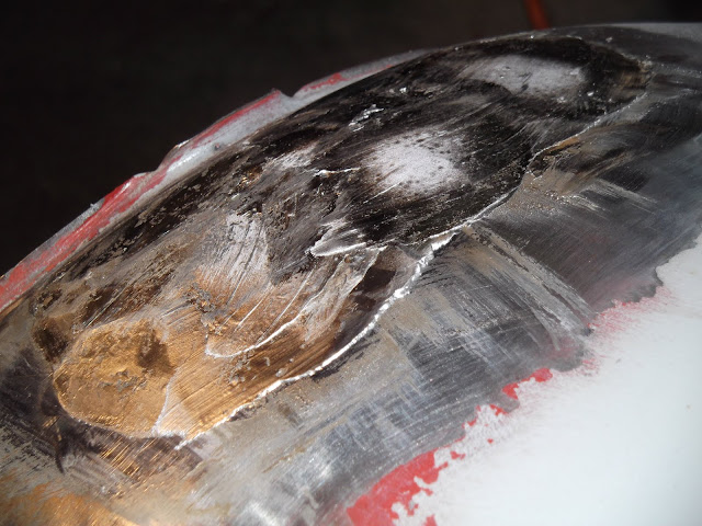

Schön Zinn drauf gemacht
dann das ganze mal ein bisschen mit dem Spachtel glatt gezogen

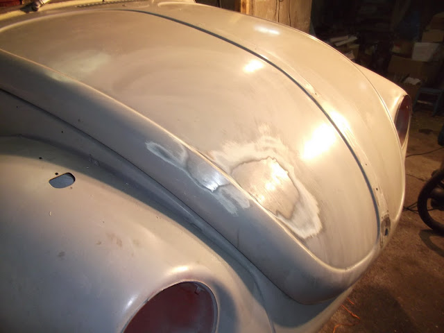

dann habe ich das ganze mit der Feile bearbeitet
so sieht das ganze dann aus wenn es geschliffen worden ist

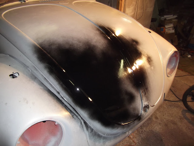

Anschließend das ganze noch vor Rost geschützt, leider hatte ich keine Grundierung mehr die man mal eben nehmen kann.

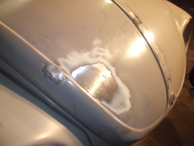

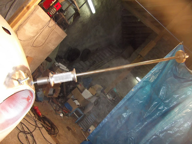

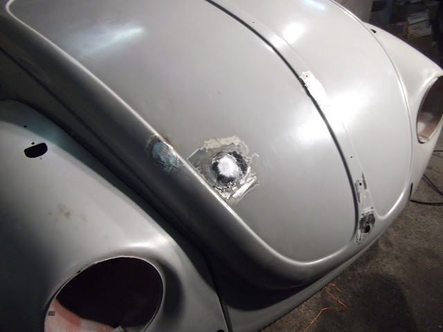

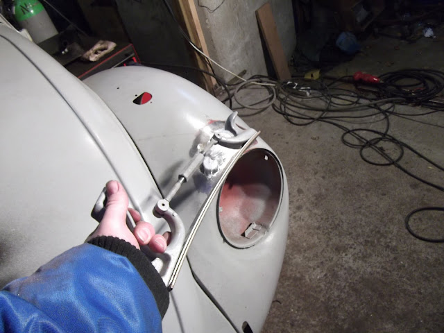

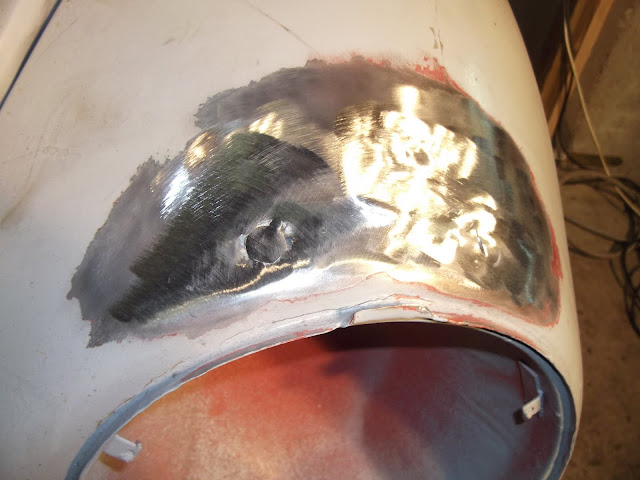

Habe heute die Beulen aus dem Kotflügel links raus gemacht.
Seht selber.
noch ein Foto von den Beulen

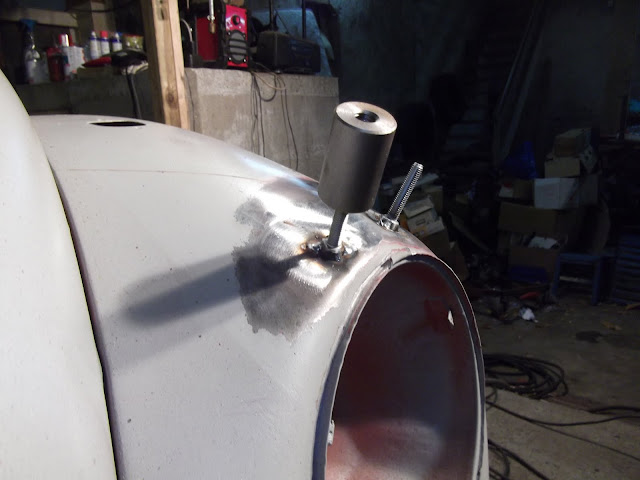

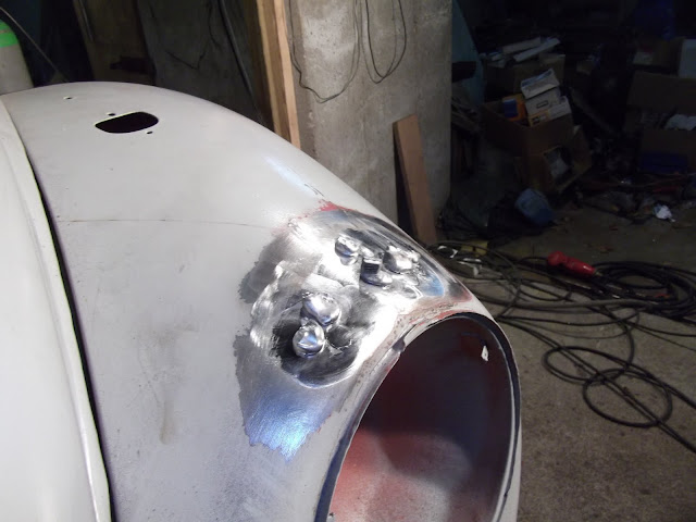

ein paar Schrauben drauf geschweißt zum ziehen
so sieht meine Vorrichtung zum Beulen ziehen aus
Schrauben anschließend abgeflext

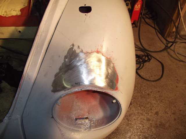

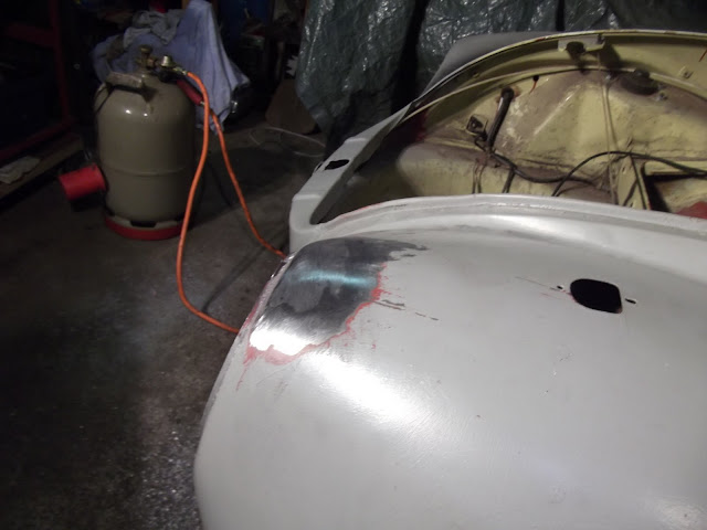

dann das ganze Verzinnt

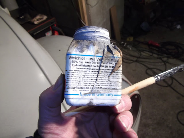

hier das Flussmittel

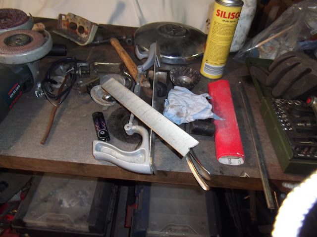

jetzt kommt das Zinn ins spiel
so und dann wird das ganze schön gefeilt
leider konnte die Feile nicht so viel rund wie ich wollte, Feilenblatt kaputt :( :(
trotz kaputter Feile alles fertig bekommen, schön mit Schmiergel und so
So Beule weg, Flügel wieder schön Beulen frei :D :D

RESPECT...habe ich auch mal gemacht.Ist ne Scheissarbeit mit der Feiule weil man nicht flexen kann...Sieht wirklich sehr gut aus...

Ich mache das total gerne und habe da Spaß dran :!: :!:
Man kann auch Flexen aber man sollte es besser lassen da der Schleifstaub Bleihaltig ist der dann entsteht.
Ich würde das mit der Flex nur mit schwerem Atemschutz machen. Allerdings bekommt man das mit der Flex gar nicht so gut hin, da man nicht so viel Gefühl hat.

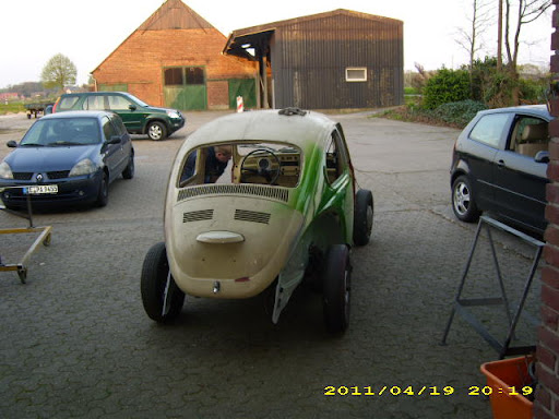

Heute haben wir das Auto mal "Probe lackiert" Habe noch ein paar Liter in grün liegen und zwar in 2K :D
Hier das Ergebnis wohl gemerkt "ohne vorarbeiten"
