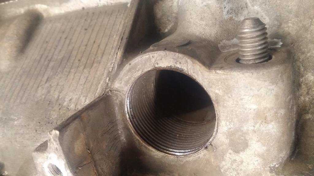

Hier mal ein paar Aktuelle Informationen zu meinem Käfer, das Motorgehäuse ist zurück vom Bearbeiter, dieser hat meiner Meinung nach einen sehr guten Job gemacht zu einem absolut fairen Preis.
Bilder :
Nippel mit Stutzen und Verschlussschraube für den Kanal.
Den Grad muss ich noch weg machen, die Kanäle müssen auch noch gereinigt werden.
