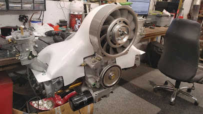

An den Kanälen der Köpfe wurde überhaupt nichts gemacht. (Für 94er erweitert empfinde ich nicht als Arbeit daran, war ja nur nötig da die Lieferung der neuen 94er noch unterwegs und es halt 92er waren. Einzige Arbeit an den Köpfen: Ventile einschleifen und Wechsel der Auslassventile gegen Manley. (Die Originalen sind bestimmt auch gut, gelaufen wäre er mit den Auslass von CB genauso, Aber das gute Gefühl mit den Manleys ist schon schön.
Wie schon geschrieben, können die originale Saugrohre von CB für diese Köpfe verbaut werden. Sind dann passgenau für die Großen Kanäle. Waren aber leider bei der letzten Bestellung bei CB nicht lieferbar. So mussten die guten Udo Becker Saugrohre halt an die Einlasskanäle angepasst werden. Geht aber wie geschrieben auch komplett ohne Arbeit.
Hier schon mal ein paar Bilder vom Zusammenbau.

So...dann schreibe ich auch mal ein paar Zeilen:-)
Out-of-Box interpretiere ich in dem Fall mit "Teile nicht x-mal irgendwo zum Bearbeiten hinschicken".
Also z.b. kein altes Gehäuse Spindeln,Bohren,planen usw, Köpfe irgendwo bearbeiten lassen (und Monate drauf warten) oder Teile in Übersee bestellen und sich mit Zoll und "Liefergeflogenheiten" der US-Händler ärgern zu müssen.
Das die passenden Saugrohre für die CNC-044er nicht da waren,ist ein unangenehmer Beigeschmack aber liess sich durch die UDO BECKER Saugrohre so am einfachsten egalisieren.
Desweiteren kann man das natürlich "Out-of-Box" montieren.Nur dann wird das niemals laufen:D.
Die Alugehäuse sind wirklich viel besser geworden wie sie mal waren.Aber sie sind immer noch nichts für jemanden der es noch nie gemacht hat...es bietet hier und da noch Raum für Nachbesserung.
ABER es war absolut masshaltig was Hauptlagergasse angeht und die Zylinderauflagen waren mit Nullwelle geplant.Trotz "Freimachung" für alles an Hub was es so auf dem Markt gibt,ist das Gehäuse noch echt dick an den kritischen Stellen.Die 6 Passbuchsen an der Hauptlagergasse sind ein Traum.Zudem hatte das Gehäuse meiner Meinung nach etwas höhere Zylinderauflagen.Wir mussten trotz 84er Hub und 5,5" Pleuel bei B-Kolben nur etwas mehr als 3mm Unterlegen.Dadurch ist der Zylinder unten im Gehäuse noch geführt und die Motorbreite geht auch noch klar.
Durch die stabilere Form wäre natürlich eine serienmässige Verblechung elendig lange anzupassen weil dann einfach nichts mehr passt.Aber mit dem BBT_Porschegebläse,war das so oder so notwendig.
Kurbelwelle,Pleuel und Kolben/Zylinder wie immer absolut in Ordnung.Wuchten ist obligatorisch bei erwarteten Drehzahlen von annähernd 7000 und zähl selbst bei "out-of-Box" zum normalen Motor montieren dazu.
Die Köpfe sind unangetastet bis auf das Austauschen der Auslassventile inkl. der Keile und Federteller, da sie nicht kompatibel waren.
Alles im Allem sind die Köpfe einfach nur sehr gut.Sitzringe mit 4(!!!) Korrekturwinkeln und Ventilsitz gaaaanz nach aussen gelegt.Zudem war die Einlasssitzbreite sehr sportlich knapp über einen Millimeter breit.Dort KÖNNTE man noch einen Korrekturwinkel am Einlassventil machen,wenn man unbedingt noch etwas verändern will.Aber am Kanal selber,an dem Übergang zum Sitzring oder am Brennraum ist,meiner Meinung nach,nichts mehr zu holen.Die Köpfe sind einfach richtig richtig gut gemacht und definitiv auf deutschen Standart...bis auf die Einlassführung.Aber da gibt es sicherlich 100 verschiedene Meinungen wie sowas auszusehen hat.
Das BBT Porschegebläse ziert sich noch etwas,aber jeder der mal eine NEUE Haube angepasst hat,weiss was das für ein Spass ist,bis das halbwegs passt...
Ansonsten liess sich alles 1a montieren und war auch schnell gegessen.Leider fehlten natürlich ein paar Kleinteile wie Kurzschlussdeckel Ölkühler.Aber viel ist das nicht mehr.Beim nächsten Date im Tempel wird das wohl Benzin in derben Krach umwandeln:-)
