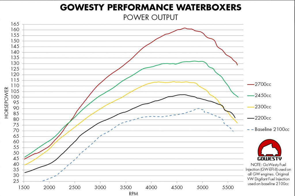

Re: WBX-The next Level
- GoWesty.png (342.79 KiB) 7476 mal betrachtet

in den usa wird aber schon seit Anfang der 70er nicht mehr in BHP gemessen
