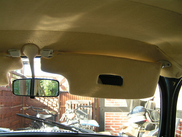

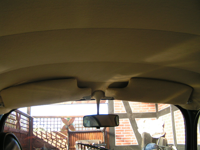

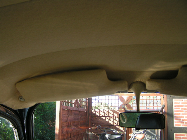

Hab jetzt endlich auch die neuen Sonnenblenden mit dem Baumwollstoff bezogen :
