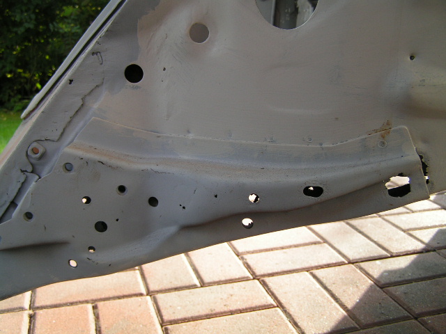

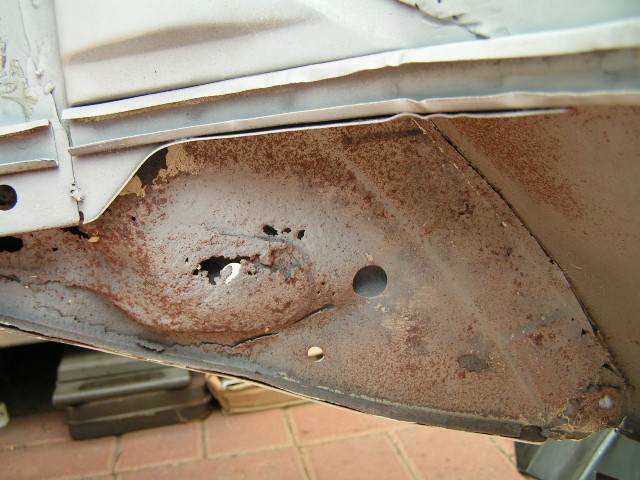

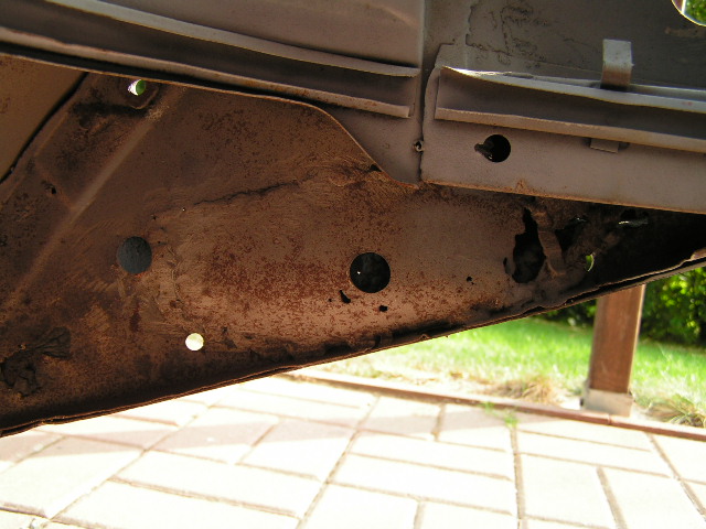

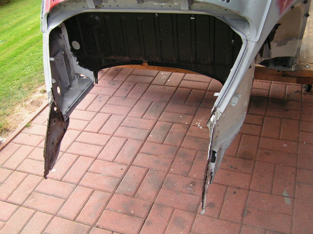

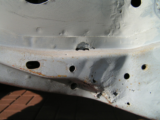

Ich will jetzt ja nicht faul werden , aber schaut euch mal die Bilder von den Endspitzen an . Soll ich die wirklich austauschen , oder sanieren ?
...links
...links
...rechts
...rechts
Das Braune ist Flugrost , der sich nach dem Strahlen gebildet hat . Fest ist noch alles . Möchte nur vermeiden , daß hinterher die Stoßstange schief sitzt :oops: .

Mach´s sofort richtig!
Bitte einmal tauschen, die sind durch! Kannst du doch auch sehen!
So schwer ist das auch nicht die zu tauschen!
Kleiner Tipp, mach das Abschlussblech Schraubbar, wenn du schon so weit bist!
Brauchst du Bilder, damit du weißt wie du es machen könntest??
Ansonsten Top Arbeit weiter so!!

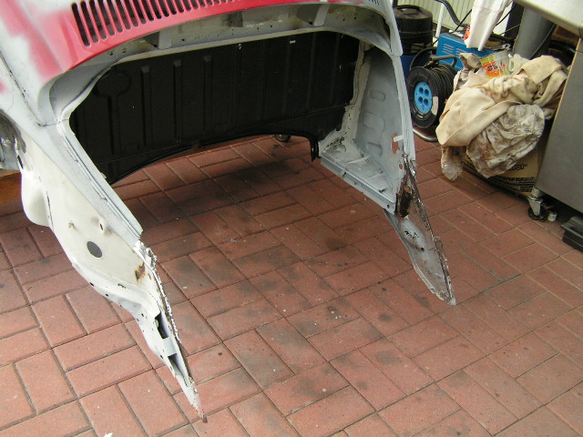

Mann , Mann , Mann ! Das alte Heckblech war derart reingebraten , daß ich es rausschneiden mußte . War nicht mehr zu retten . Kommt also neu . Aber raus ist es . Jetzt können die neuen Endspitzen rein .
Schönen Abend
Sven
Stephan32
Beiträge: 135
Registriert: Di 16. Okt 2012, 11:21
Re: 1300´er Restauration
Beitrag von Stephan32 »
Das wird nicht einfach!!
Besorge Dir vernünftige Endspitzen beim Helge Ohmes, das ist schon mal die halbe Miete.
Passen Top!
Dass Abschlußblech wir eine Katastrophe, egal was Du kaufst es wird nicht vernünftig passen.
Ich habe die Schraubkante erst mal stehen lassen, um die Kotflügel und das Heckblech zu montieren/einzupassen.
Bevor du groß anfängst endgültig zu verschweißen....must Du die Haube, die Kotflügel und die Stoßstange montieren,
damit alles vernunftig eingpasst werden kann.
Wenn es gut aussieht, endgültig einschweißen.
Ich habe das letztes Jahr hinter mich gebracht, es war nicht einfach aber letzlich vertretbar.
Gruß Stephan

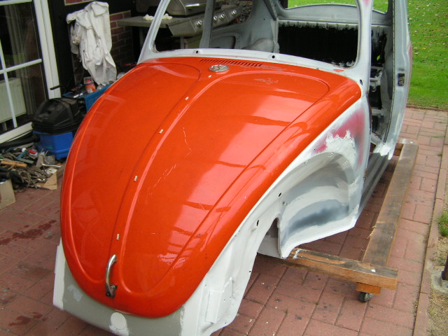

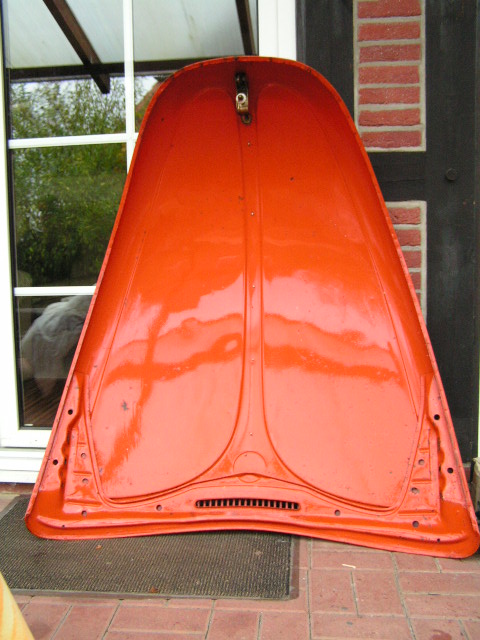

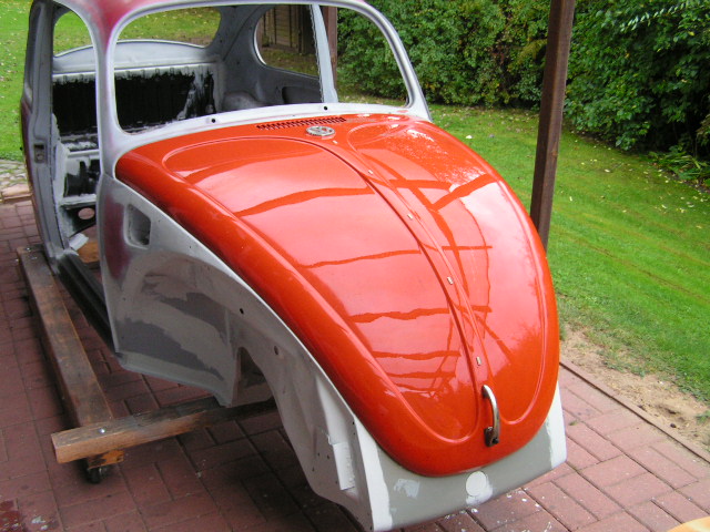

habe gerade die Kofferraumhaube bekommen . Ist ein Superteil!!! :romance-hearteyes: Sie hat die Farbe , die mein Krabbler ursprünglich hatte . Jetzt hab ich endlich eine passende Haube mit VW-Emblem . Zustand ist super . Kein Kantenrost , nur ganz wenige Rostpickel , etwas Rost um den Griff und nur zwei leichte Dellen . Die kann man so bei einem Neuteil auch drin haben . Das ganze hab ich aus einem Nachlass für sage und schreibe 38 € bekommen ! Das kostet neu schon das VW-Zeichen :D . Seht selbst :

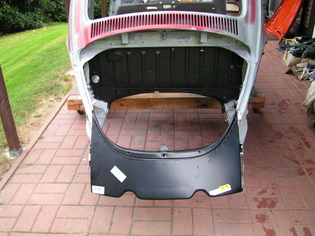

Die neue Heckschürze ist heute auch gekommen :
Glückliche Grüße
Sven

Vergleiche bei Repro Heckblechen immer auch die Größe und Position der Ausschnitte für die Endrohre.
kudder
Beiträge: 1798
Beitrag von kudder »
Werd ich machen , danke . War vorher beim VAG-Händler und hab nach Originalteil gefragt . Gibt es nicht , auch nicht bei Klassik-Parts . :cry:
