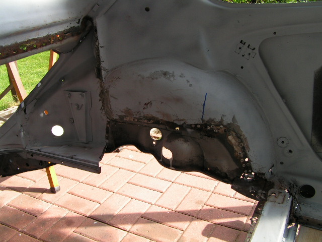

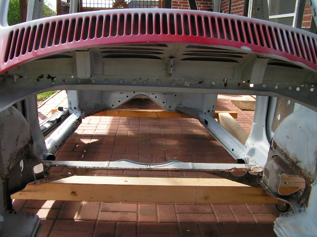

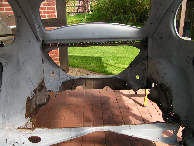

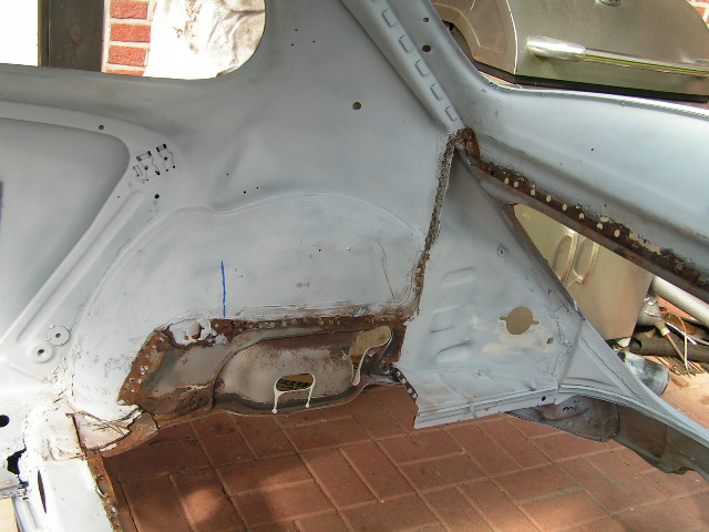

So , heute hab ich mal angefangen , das Häuschen zu "zerlegen" . Ich hab als erstes den Kofferboden rausgenommen . Sch...arbeit . Hat den ganzen Nachmittag gedauert . Zudem taten sich , wie erwartet , weitere Baustellen auf . Ich hab mir vorgenommen , das Häuschen von oben nach unten zu schweissen . Den neuen Kofferboden hab ich schon da . Die Stege unterm Boden werden auch ersetzt . Die Seiten werden auch geschweisst . Danach will ich vorn die A-Säulen runter instandsetzen und letztlich die Schweller tauschen . Dann kommt die Reserveradmulde . So der Plan . Die Reperaturbleche für die Fahrerseite sind auch schon vorhanden . Den Warmluftkanal hab ich mit Brantho nitrofest ausgegossen .
Ich hoffe , meine Vorgehensweise ist richtig . Bin da für alle Ratschläge dankber . natürlich wird die Karosserie noch versteift , bevor die Schweller rauskommen .
Gruß und schönes Wochenende
Sven

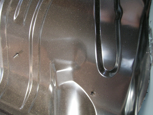

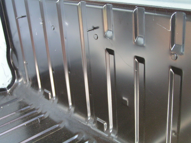

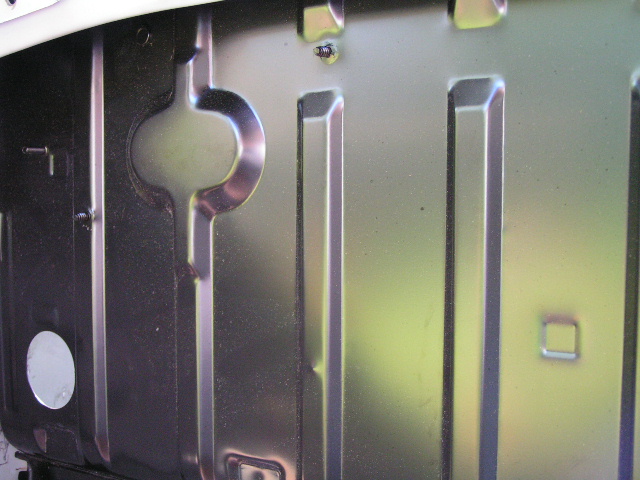

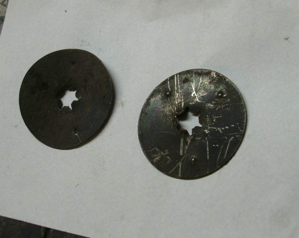

Hallo ,
ich bin gerade dabei , den Kofferboden einzupassen . Da sind jetzt auf Vorder- und Rückseite diese Gewindestifte drauf . Die Innenseite war vorher schlicht , ohne diese Bolzen , die Seite zum Motorraum hatte diese Dornen zum Umbiegen für die Motorraumdämmung . Wofür sind diese Gewindestifte gut ? Wird daran auch die Dämmung befestigt ? Wenn ja , welche und wie ?
Weiterhin schöne Ostern
Sven
Re: 1300´er Restauration
die Dämmplatten werden mit so eine Art U-Scheiben, die auf die Gewindestifte gedrückt werden, gehalten .
kudder
Beiträge: 1798
Beitrag von kudder »
Ahhh , danke .
Sven
so müßten / könnten die aussehen
