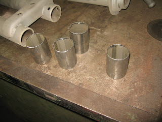

schön. sowas haben wir auch mal gemacht. man müsste nur ordentlich schweißen, auf die federn achten

haben die das ohne Schweisshalterung/ Schablone gemacht ? Sieht gut aus.

bugweiser hat geschrieben:haben die das ohne Schweisshalterung/ Schablone gemacht ? Sieht gut aus.
So wie ich das erkenne, sind die Innenrohre die Schweisshalterung:

Sehe ich auch so! Sieht ganz gut aus!
Man sollte aber bei diesen arbeiten gute Schweißkenntnisse haben! :character-oldtimer:
Für einen Leihen der noch nie geschweißt hat, sollten arbeiten an Tragenden Bauteilen ein absolutes Tabu sein! :law-police:

Innenhülsen müssen da eh rein. Ich hätte aber eine Lehre für die Achse gebaut.

Da bin ich mal gespannt wie die die das masshaltig ohne Lehre hinbekommen haben...
