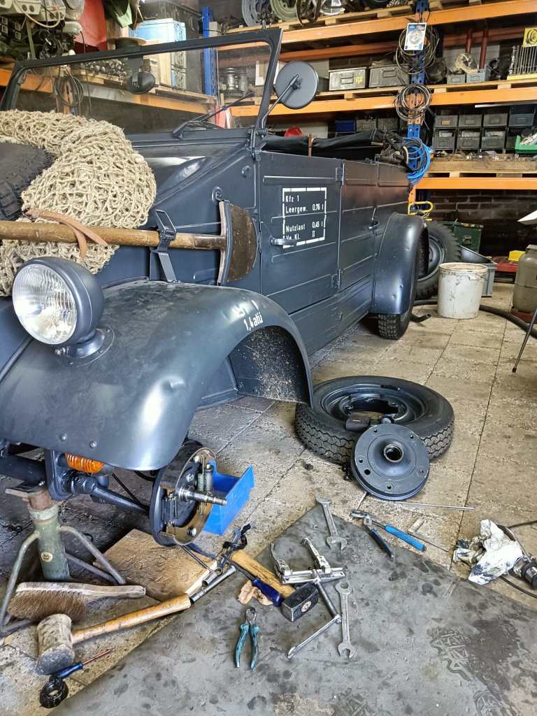

Kumpel von mir hat seit kurzem seine Wehrmachtskübel-project auf die Strasse.Er traut sich aber nicht schneller als 60-65Km/h zu fahren weil ab da die Karre sein eigene kurs wählt-fast als ob er zu stark lenkt.Solange mann geradeaus fährt geht es noch einigermassen aber muss Mann gegenlenken für zb seitenwind dann ist das einlenken erst schwammig und danach zu abrupt.
Daten:
Wehrmachtskübel bj.1942-originales Fahrgestell(jetzt mit Hydraulikbremsen)
Bundbolzenvorderachse(Bj.66)mit Käfer Achsschenkel,mittels Rasterplatten verstellbar gemacht,Teleskopstossdämpfer und Nachlaufschalen.
Hinterachse ohne Vorgelege,Teleskopdämpfer,sturz 0 grad.
Alle Kugelgelenke und auch das Lenkgetriebe sind neu.
Langes Pendelachsgetriebe und 1600-er motor.
Reifen/Felgen original-er hat probeweise mal Kaferfelgen mit 155SR Reifen probiert aber keine verbesserung.
Er hatte mal ein Paar Panzerräder( :roll: :roll: ) vom Oldtimertreffen mitgenommen und auf die Rücksitzbank verstaut,aber damit war auch kein verbesserung im verhalten zu bemerken.
Hat einer von Euch vielleich eine idee wo wir eine lösung finden können für dieses slechte strassenlage?
Er(und ich naturlich auch!)bin für jede hinweise sehr dankbar,damit er dieses jahr noch mit Frau und kind cruisen kann.
Gruss,Arnoud(und Hans)
