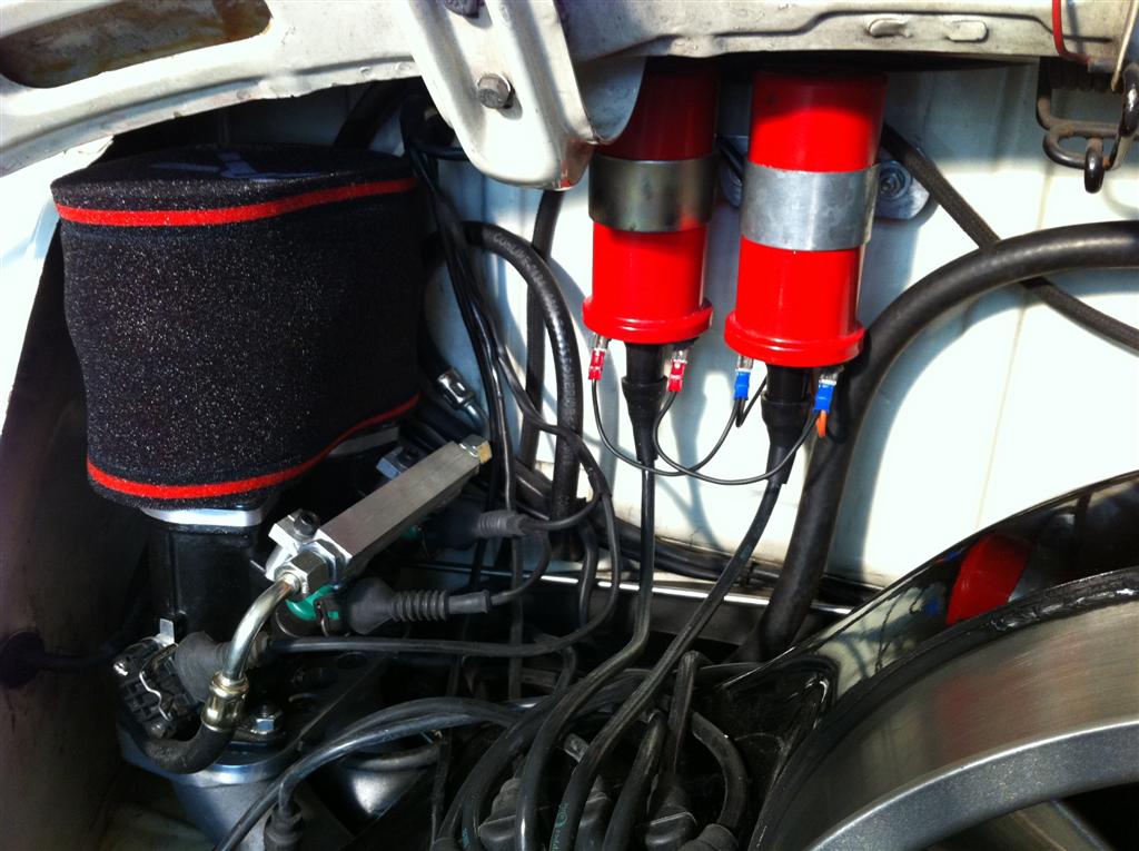

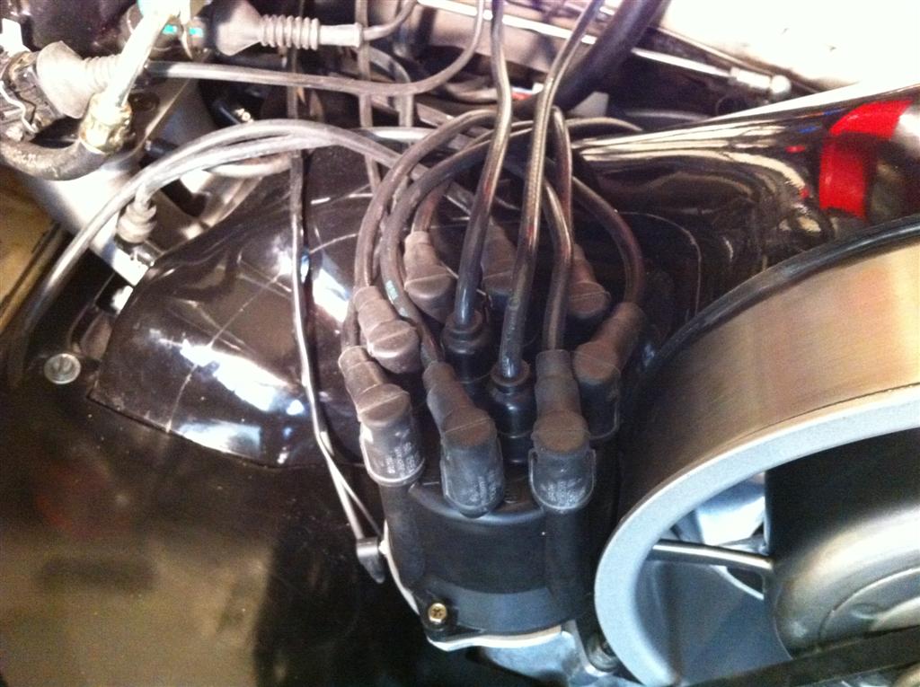

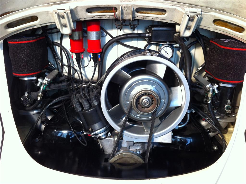

Moin Jungs,
also kurzes Update.......der Motor läuft immer noch
hatte aber kleine Rückschläge.
Falschen Simmerring an der Riemenscheibe eingebaut, eigene Doofheit
ist behoben
Auspuff hat Bremsleitung durch geschliffen, im Grund auch eigene Schuld.....
noch schnell den Auspuff versetzt
Motor klingelt wie sau.......gut das ich Kennfeldzündung habe, konnte man weg programmieren.
Jetzt kann ich hoffentlich heute mal ein wenig Lambda programmieren und dann Km reißen.....
Bis jetzt steht dem 1.Mai nichts im Weg.......
Anbei noch ein paar Fotos.......
