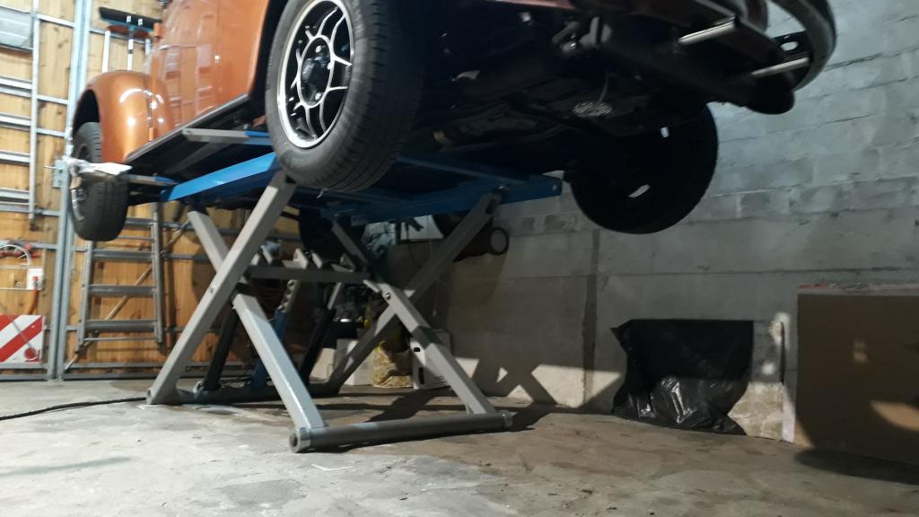

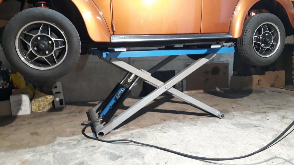

Eine Säulenhebebühne war für meinen Einsatzzweck und Platz "oversized". Daher habe ich mir eine Scherenhebebühne von wft zugelegt.
Die Hydraulik hebt den Wagen in ein paar Sekunden an.
Hubhöhe ist bis 1,2m. Das reicht um darunter sitzend zu arbeiten. Auch wenn das nach Anleitung nicht erlaubt ist. Stabile Absturzsicherung
Bis jetzt sehr zufrieden. Einfach aber gut verarbeitet.
Durch die geringe Breite und Höhe kann die Bühne auf dem Boden liegen bleiben bei Nichtgebrauch. Auto kann einfach darüber geparkt werden.
Für mich so allemal besser als ein paar Rampen oder Wagenheber und Stützen.
Gruß Charly

Kannst Angaben zum Hersteller und auch zum Preis machen ?
Eine solche Bühne würde bei mir auch ganz gut passen.
Wo und wie hast Du den Käfer genau aufgenommen ?
Gibt es auch ein Bild von unten ?
Danke
Uwe

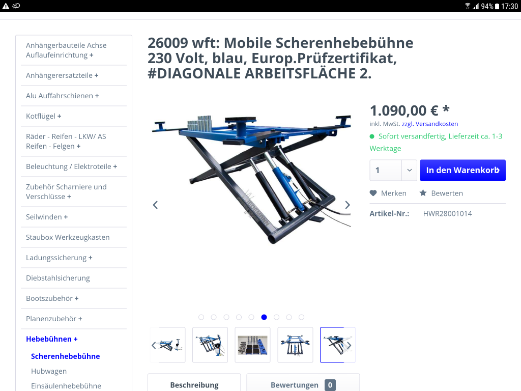

Hallo Uwe,
Hersteller ist die Firma Wiedemann Fahrzeugtechnik.
https://www.wiedemann-fahrzeugtechnik.d ... sflaeche-2.
Preis ist dem Link zu entnehmen zzgl. Transport. Hydraulikoel und Anschlußstecker sind nicht dabei.
Als Hebepunkte nehme ich den Holm im Bereich der Wagenheberaufnahme und dann auch am Schweller vorne. Bisher problemlos.
Mitgeliefert werden etliche Adapter für die seitlichen Hebearme.
Gruß Charly

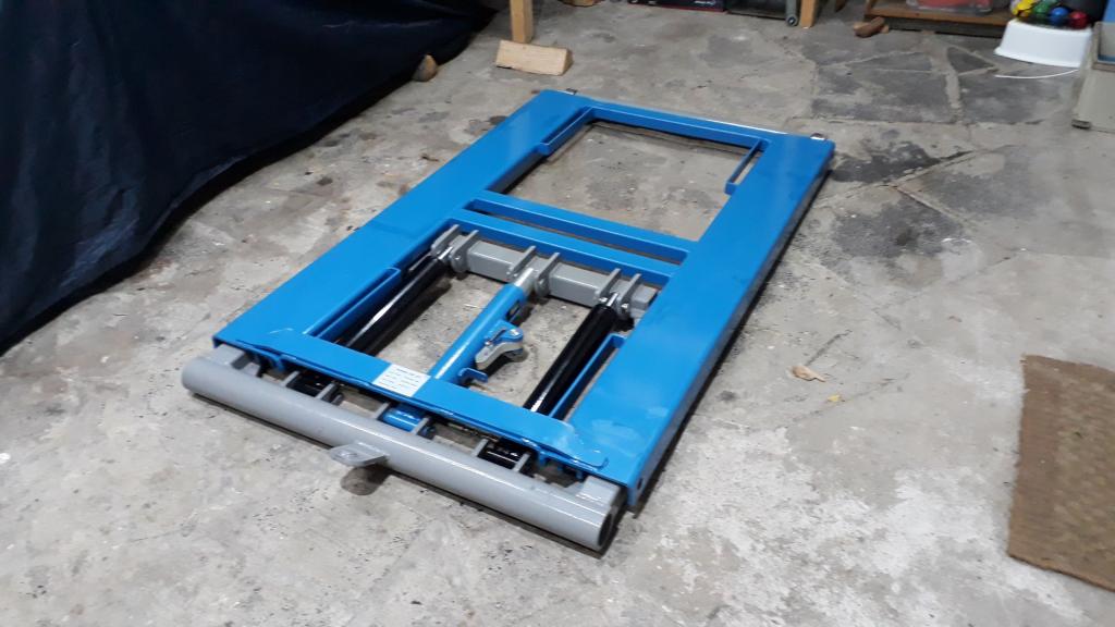

man sieht praktisch immer nur Bilder im ausgefahrenen Zustand
welche höhe das ding noch wenn es zusammengelegt am Boden liegt? kannst du bitte mal messen?
auch schön das die nicht so weit weg sind
Re: Welche Hebebühne?
Bin mir ziemlich sicher, dass es 145mm im eingefahrenen Zustand sind. Bei mir passt das. Wenns zu knapp wird bei tiefergelegten Fahrzeugen kann man auch seitlich zwei Holzbohlen hinlegen und drauffahren. Dann kommt der Wagen um Brettstärke höher. Dann passts auf jeden Fall.
Gruß Charly
Gruß Charly

Danke für die Info .
Das Cabrio hat ja den " Unterschweller", das hatte ich nicht mehr auf dem Schirm.
Ich habe in der Schraubkante die Schläuche vom Ölkühler verlegt, da würde ich nicht direkt rangehen wollen.
Aber mit den Armen kann man ja bestimmt auch in Richtung vordere Bodenplattenverschraubung und hinten ans Drehstabrohr kommen.
Aber ich habe ja noch keine
Uwe
