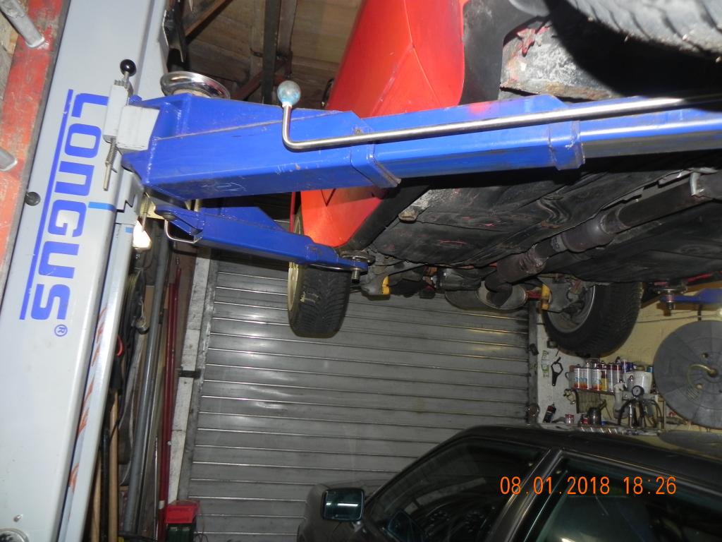

Re: Welche Hebebühne?
'nabend und ein gutes neues Jahr!macone hat geschrieben:Hallo Thomas,
hier ist der Haken, dass die Säulen sich bei unserer Bühne nicht genau gegenüber stehen, sondern diagonal versetzt. D.h., die eine Säule hat der langen arm vorne und den kurzen Arm hinten, die anderen Säule hat den lange Arm hinten und den kurzen Arm vorne.
Viele Grüße
Magnus
Mein Porsche steht 'verkehrt herum' auf der Bühne- Grund: Die kurzen Arme reichen nicht bis unter die Querlenkerlager,
ohne die Schwellerverkleidungen zusammen zu drücken.Daher nehme ich dort die langen Arme.
Hinten reichen die kurzen völlig aus. Siehe Bilder...
nochmal: wäre es möglich, daß Du mit vier langen Armen doch unter den Käfer kommst?
Wieso sind eigentlich die Säulen versetzt? Konstruktionsbedingt?
Ein Bildchen würde sehr helfen...
Gruß Thomas
