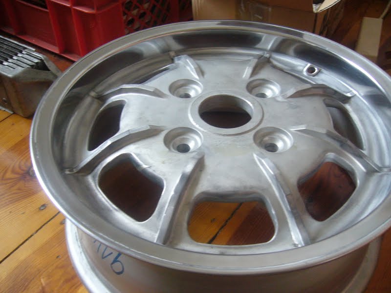

vorher:

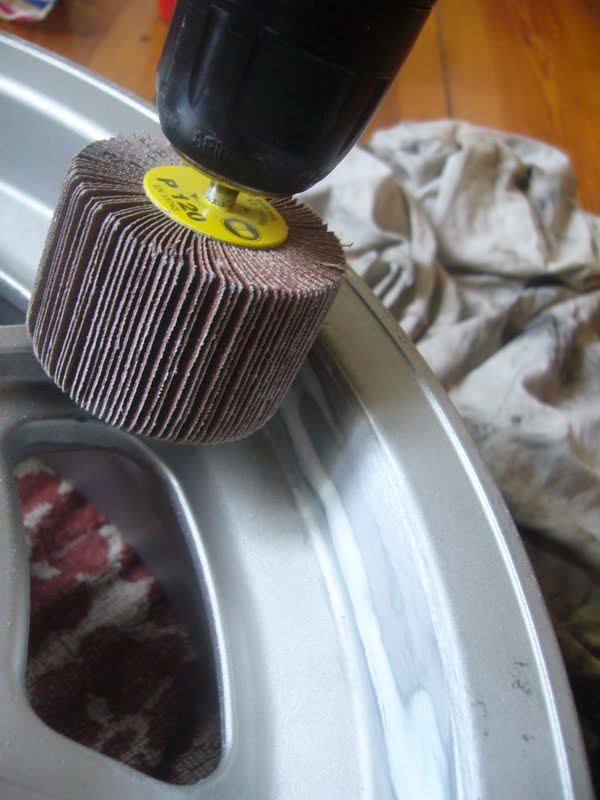

angefangen hab ich mit schleifaufsätzen für die bohrmaschine aus`m baumarkt:

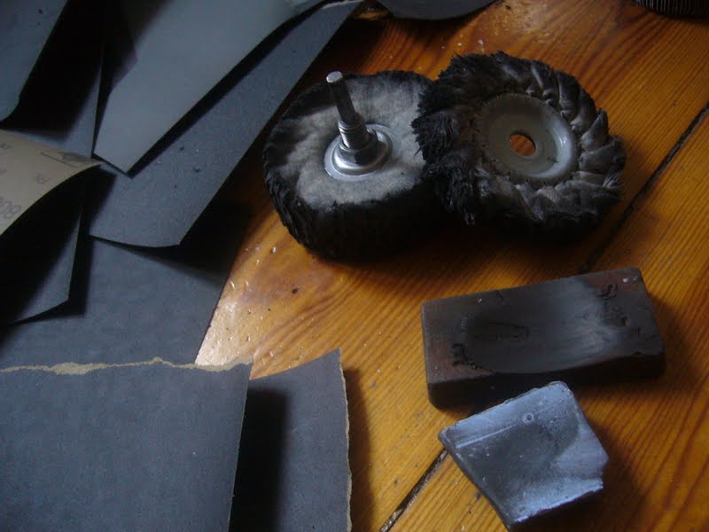

poliert hab ich dann mit nem polierset für 35-€ oder so ( auch aus`m baumarkt für die bohrmaschine), bestehend aus einer bürste einem schwabbel und 2 polierpasten zum vorpolieren und für`n hochglanz.

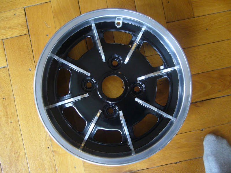

mit lack:
wird für den daily driver reichen müssen :oops:
also ne richtige spiegelpolitur sieht anders aus aber ich denke wenn man richtig anständig schmirgelt, das alles schön glatt is bevor man poliert, sollte da auch ein annehmbares ergebnis zu erziehlen sein - nicht zu vergessen das das ganze nur `n paar euro gekostet hat.

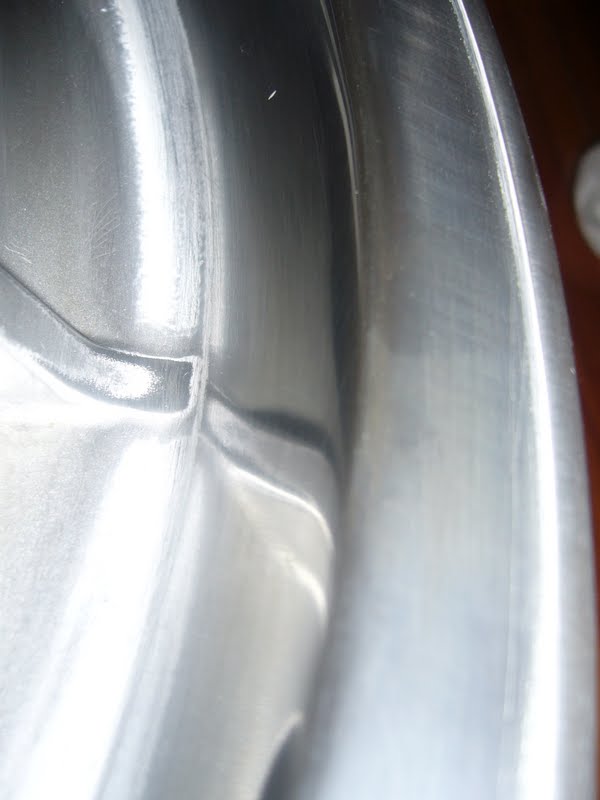

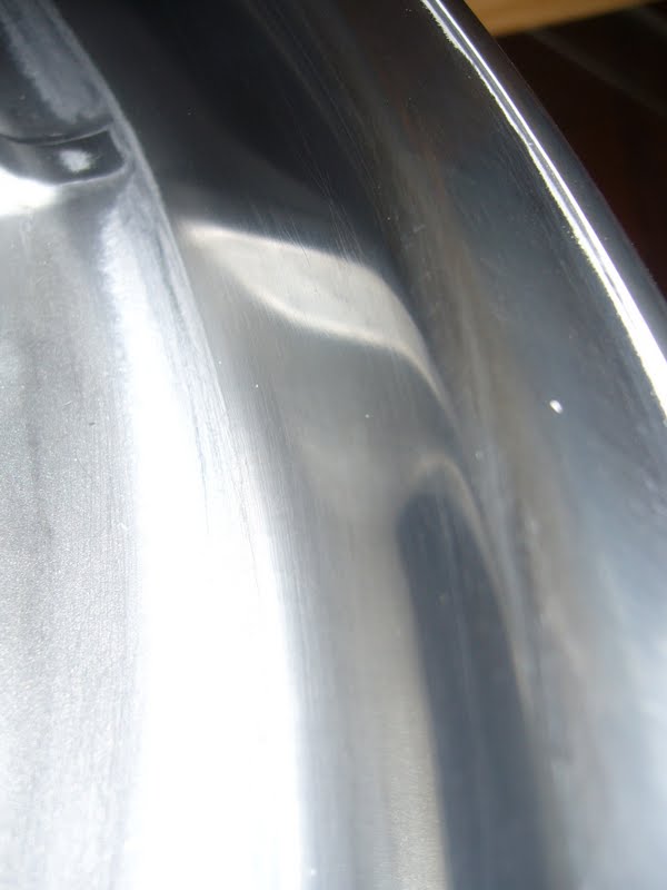

Guten Abend ihr guten Leute,
ich habe da einen kleinen Schatten.. xD
Versuche immer wenn ich Zeit habe meine Ronal Kleeblatt zu polieren, es sind wohl Gussfelgen. Beim Schleifen waren diese Schatten nicht zu erkennen, erst beim eigentlichen Polieren wurden sie sichtbar. Habt ihr eine Ahnung woher die kommen und einen Tipp, wie ich die wegbekomme oder muss ich damit vielleicht sogar leben?
An sich sieht man in den polierten Flächen auch ein Spiegelbild, was bei dem Bild nicht rüber kommt, aber man erkennt diesen braunen Schatten deutlich, wenn man gegen das Licht schaut.

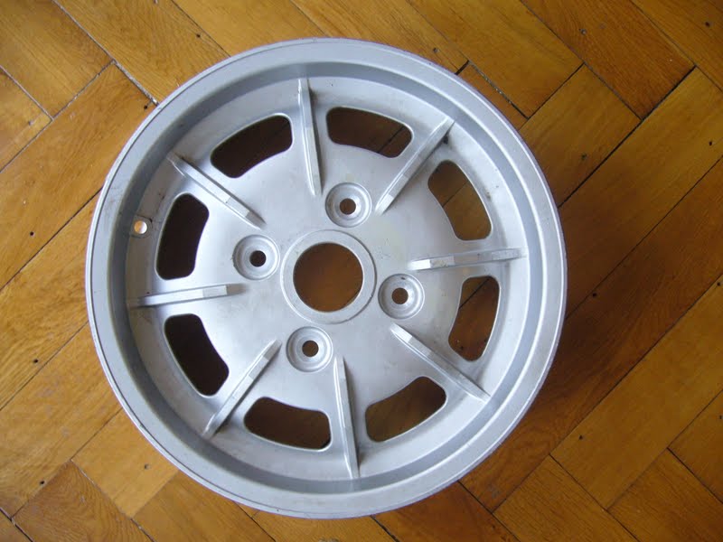

von Inch-Pincher

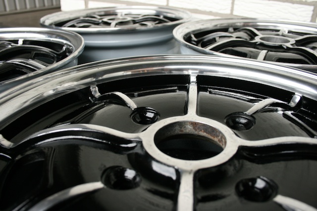

So, dann gebe ich hier auch mal einen zum Besten :)
Hier geht noch mal ein Dank an die Fa. Wittmann und co fürs Felgenbett und sonstige Vorarbeiten :obscene-drinkingcheers:
Das finish erfolgt in mehren Stufen über 150, 320 bis 2000
Der Lack soll in klassisch Schwarz oder... ;) erfolgen...dazu später aber mehr
So solls sein :D
