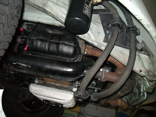

Laaaaaange ist es her...aber es gibt den Motor noch..
Fertig ist er eigentlich schon seit Zeven 2010..wurde aber seit dem nicht mehr eingebaut obwohl er dafür noch ordentlich optimiert wurde...
So fristet der Motor seit über 1 1/2 Jahren sein Dasein...EINBAUFERTIG...

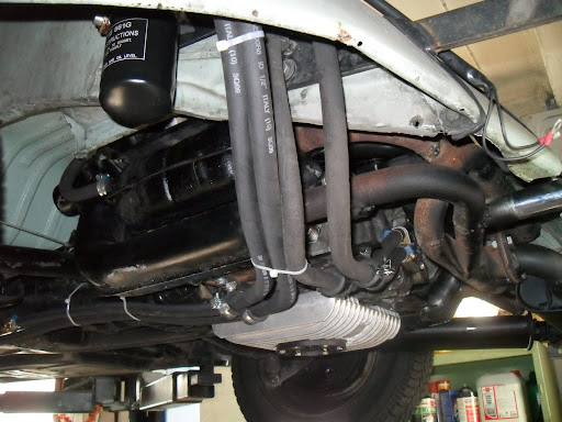

Mal die Pelle zurückgezogen...

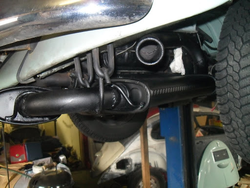

Selbst die Auspuffanlage ist noch vollständig...

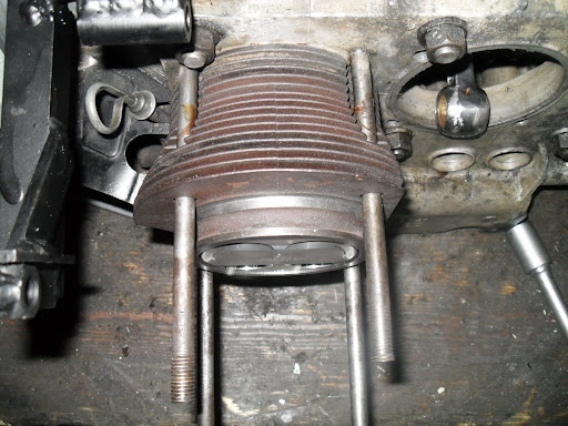

So noch Bilder von dem Motor..
Und weils so schön ist...
Wenn das nicht geil ist....für nen 1200er:-D

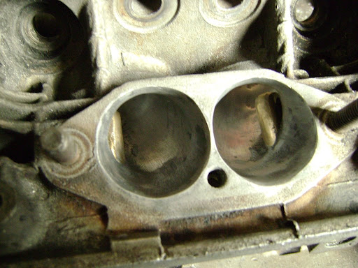

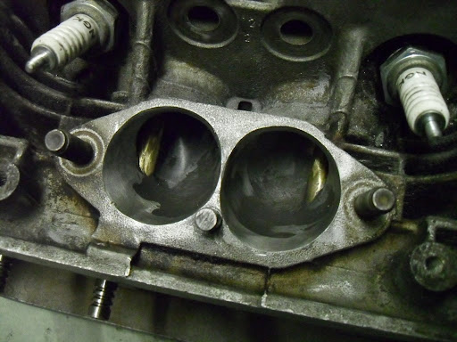

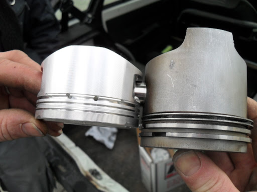

Brenn"räumchen"...ich bin mir nicht mal mehr sicher wieviel dort rausgenommen wurde.Mindestens 5mm...können aber auch 6 oder 7 sein...
Kolbenrückstand irgendwas um "gesunde" 1,2mm oder so...
Auspuff wird nen ne CSP Streetsport angepasst an den 1200er weil die Vermutung naheliegt das der Auspuff nicht wirklich gut ist für 110Ps bei 8500Umin...
Zumindest die Kolbenringe sind Drehzahltauglich...

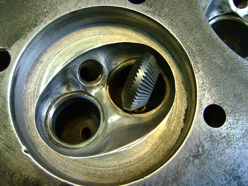

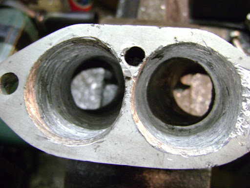

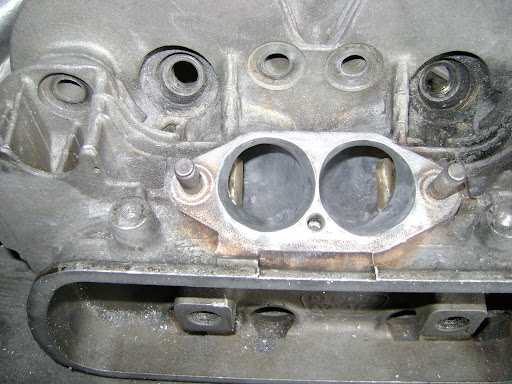

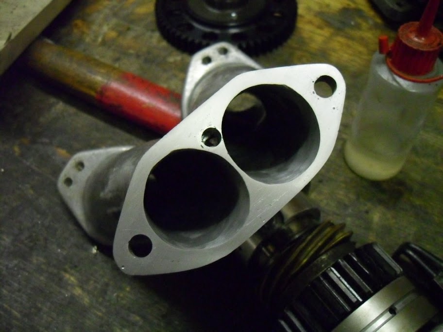

Dinu hat Sitzringe geschnitten...eigentlich nicht geschnitten sondern halbiert...Er hat so lange dran rumgewürgt bis da nur noch nen 37er EV reinpasst.Das Loch ist RIESIG und passt rein optisch nun super zum Kanal.Führungen hat er übrigens auch neue rein gemacht.Gekürzt und konisch gedreht...
Dann auch noch Platz um das Ventil rum gemacht...
Auslass natrürlich auch...

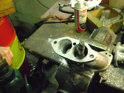

Dann im CSP Katalog gesehen das es 37,5er Einlassventile im Typ4 gab.Also schnell nen Typ4 Kopf vom 1700er aus dem Ärmel gezogen und Zerlegt...warum Dinu immer alles aufm Boden machen muss ist mir schleierhaft...
Auf jeden Fall bewegt er sich bei solchen Sachen dann immer schneller als meine Kamera kann;-)
Die Errungenschaft...

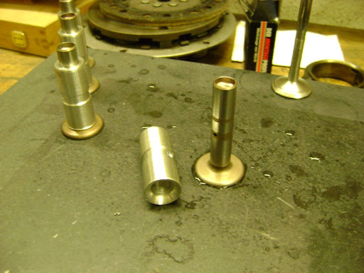

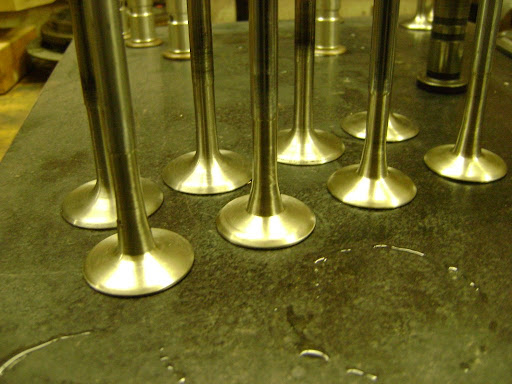

Dann festgestellt das Typ4 Ventile gute 7mm Länger sind als Typ 1.Das wurde für so gut befunden das nun Typ4 Ventile verbaut werden.Damit ist das Blockmass der Feder nen Lacher und man kann schön mit Schims arbeiten.Damit ist die Federkraft nun stufig einstellbar.Allerdings gibt es Typ4 Auslassventile nur mit 9mm Schaft.Das diese 34mm haben hat der Dinu ignoriert und passt die vorhandenen Sitzringe einfach dadran an.
Mir wurde mal gesagt das 9mm Schaftventile von VW natrium gefüllt sind...
Also war Dinu nicht mehr zu stoppen...
Unser Urteil ist klar:NEIN...sind zumindest nicht alle..unseres ist nicht gefüllt gewesen...
Er wird die Ventile sicher so bearbeiten wie seine Typ1 waren...
Jetzt müssen nur noch Kipphebelwellenbolzen in Extra lang und Ventildeckel mit AUSREICHEND platz her.
Die 9mm Schäfte der Auslassventile wird er auf 8mm runter drehen,Direkt hinter den Ventilführungen will es sogar auf 6mm gehen wenn ich das richtig verstanden habe.Zu mindest am EV.

Allein schon weil das 37er Einlassventil fast zu klein ist...Da liegt höchstens nen Milimeter auf.Das Loch ist fast so gross wie das Einlassventil war:-S

Ich bin sehr gespannt wie das läuft und freue mich auf Neuigkeiten ! Allerdings könnte ich nicht mal eben ein 9er Ventilschaft
auf 8mm abdrehen, und wieder eine so gute Oberfläche hinbekommen wie benötigt.

Nick hat geschrieben:Ich bin sehr gespannt wie das läuft und freue mich auf Neuigkeiten ! Allerdings könnte ich nicht mal eben ein 9er Ventilschaft
Du glaubst doch nicht ehrlich das ich dem Dinu das ausreden kann:-D
Er wird sicher schleifen und polieren was das Zeug hält.Wenn es um genaues Arbeiten geht ist Dinu schon recht nah an "Rolex" Qualität dran...
Wenn das wirklich klappen sollte mit dem 37er EV dann wird das das Challengegehabe ordentlich auf den Kopf stellen meiner Meinung nach.Damit sind auf einmal ganz andere Sachen möglich.Rein rechnerisch geht da beim 1200er fast 700Umin mehr wenn man annimmt das EV das schwächste Glied in der Kette ist....
In Dinus Fall sind nun 7400Umin das Maximale was der Motor kann und nicht mehr 6800Umin wie es das Leistungsdiagramm zeigt...Allein durch das anheben der maximalen Drehzahl hätte Dinus Motor rechnerisch fast 10Ps mehr...mal abgesehen davon das nun die Verdichtung nochmals ORDENTLICH angehoben,das Auspuffzeug Leistung kann und die Kanäle nochmals ORDENTLICH überarbeitet wurden...

Wie geht denn das Ventil am Zylinder vorbei?
Bliebe noch die Möglichkeit, den Sitzring versetzen und die Führung aussermittig bohren. Falls gar nichts mehr geht. Wäre sicher auch gut für die Strömung. Vielleicht geht dann auch noch ein 39er Ventil.........
Beiträge: 16688
Re: Dinus Lightweightchallenger
Das sage ich dem Dinu lieber nicht;-)
Strömungsmässig sind die Zylinder eh an die Niere angepasst mitm Fräser.Und deswegen ist das auch locker Platz für das Ventil.Das ist der Hauptgrund warum Dinu die Führungen gewechselt hat.Die laten hatten zuviel Spiel dafür.Da haben die 35,5er Ventile platz wie ein 39Ventil gebraucht;-)
