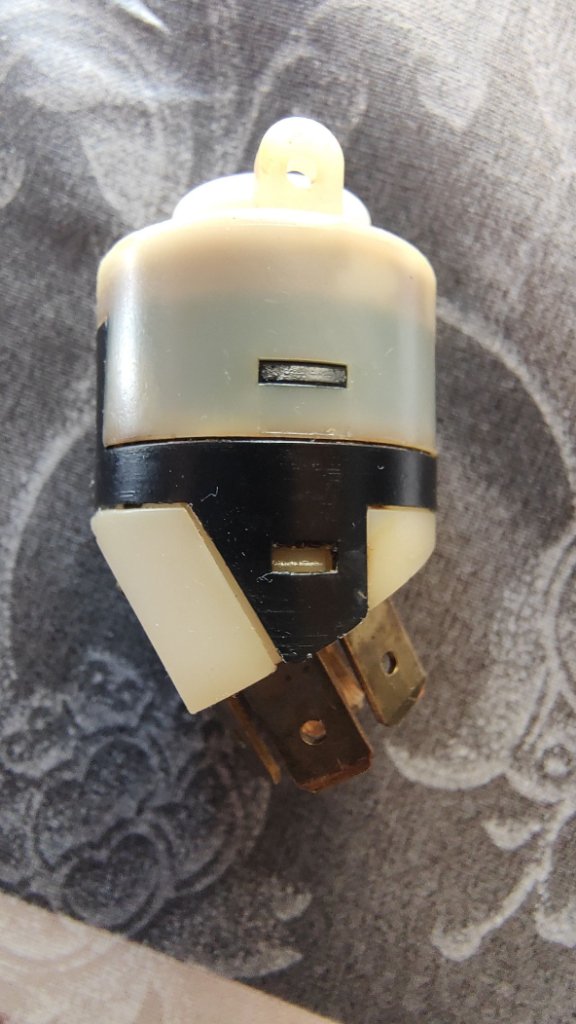

So - Zündschalter ist draußen...und es ist gut das ich es vorher ausgebaut habe - denn es ist tatsächlich eine etwas ungewöhnliche Bauform verbaut die es wohl nur zwischen 71 und 73 gab... (Also habe ich wohl damals die Lenksäule der 1302 Bodengruppe verbaut in meinem 1303er Häuschen... :roll:
Wenn ich jetzt im Netz suche finde ich nur Namenlose Zündschalter in dieser Ausführung...also nix in besserer Qualität wie Febi oder dgl....???
Oder hat noch jemand einen Tip?
Hier mal die die ich auf die Schnelle gefunden habe...dürfte das übliche Repro Zeug mit unbekanntem Qualitätsstandard sein...?
https://www.csp-shop.de/elektrik/zuends ... 5968a.html
https://classicparts.de/zuendschalter-p ... 90QAvD_BwE
https://www.ebay.de/itm/266658662461?gc ... WwQAvD_BwE
https://bekaboclassics.de/elektrik/zuen ... pGtWSTFpu1
Also wenn noch jemand eine bessere Quelle/Qualität weiß, wäre ich für einen Tip dankbar...
Ach so - und bei meinem sind nur 4 Breite Steckanschlüsse - alle Ersatzteile haben aber noch weitere 2 Schmale Steckfahnen...das denke ich kann ich aber vernachlässigen weil dann einfach unbelegt oder gibt das Probleme?

Servus Peter,
Die schmalen werden mit P und S bezeichnet sein,
dazu wurde erst letzte Woche eine Frage gestellt.

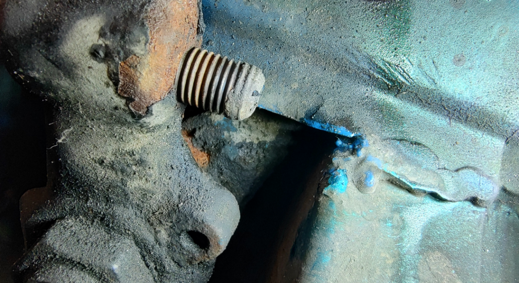

Hat jetzt etwas gedauert da wir im Urlaub waren... Aber jetzt habe ich mich Mal auf die Suche nach diesem Gewinde gemacht...
Mein Lenkgetriebe ist zwar nicht so schön sauber wie deines auf den Bildern, das Gewinde habe ich auch gefunden - aber keinerlei Fixierung am Gehäuse!
Wo soll denn die Spitze des Gewindestift eingreifen?
Ist das bei dir eine Senkung oder ähnliches?
Gruß aus Bayern
Peter
Beiträge: 9138
Das ist doch die Anschlagschraube für den Lenkhebel, oder?
AIC-Peter
Beiträge: 567
Beitrag von AIC-Peter »
B. Scheuert hat geschrieben: ↑So 1. Sep 2024, 13:15 Das ist doch die Anschlagschraube für den Lenkhebel, oder?
Klar - aber darunter ist das von @Junebug beschriebene Gewinde zu sehen. Ich habe es extra so fotografiert damit man erkennen kann dass darunter im Gehäuse aber keine Senkung oder dgl. Ist, in die die Madenschraube die Mittelstellung fixieren könnte....
Gruß aus Bayern
Peter
Beiträge: 9138
Ah, jetzt ja! 8-) Ich kenne diese Arretierungsschraube nur von den Mercedes Lenkgetrieben. Die lassen sich in der Mittelposition festsetzen, damit die Spur eingestellt werden kann. Die ist aber direkt im Gehäuse und nicht im Hebel.
AIC-Peter
Beiträge: 567
Eben - das ist es ja was mich auch verwundert (außer der fehlenden Zentrierung in Gehäuse)
Wenn der Hebel versetzt montiert wird ( oder ist das nicht möglich?) könnte man mit dieser Art ja gar nicht mehr die Mittelstellung finden?
Gruß aus Bayern
Peter
Beiträge: 9138
Der Hebel hatte eine "Zahnlücke". er passt nur einmal. Allerdings sollte man die Mittelstellung der Lenkung bei VW nicht überbewerten, sie hatten im Orginal ja auch nur eine einstellbare Spurstange. Von daher ist das Ganze auch recht grob.

Also alle 1302/03 mit Schneckenlenkgetriebe haben
zwei einstellbare Spurstangen!!!!
Nur der 03 mit Zahnstange hat nur eine original!!
Bei einer Schneckenlenkung MUSS in Mittelstellung
die Spur li/re eingestellt werden !!
Warum ist das so!
Ganz einfach , weil die Schneckenlenkung ( mit
Lenkfinger oder Lenkrolle ) nur da SPIELFREI ist!
Befolgt man das nicht, geht auch, machen aber nur
Unwissende oder Pfuscher, hat man keinen
guten gerade aus Lauf! So ist das 😁
drei03
Beiträge: 473
Registriert: Di 29. Sep 2020, 11:57
Beitrag von drei03 »
Das hätte ich fast vergessen!
Am besten nimmst einen Rep-Leitfaden!
Da sieht man wo die Einsenkung für die Arretierschraube
am Lenkgetriebegehäuse gesetzt ist.
Noch ein Tipp: schau vor den Vermessarbeiten das
beide Spurstangen ordentlich leichtgängig
zum Verstellen sind !
