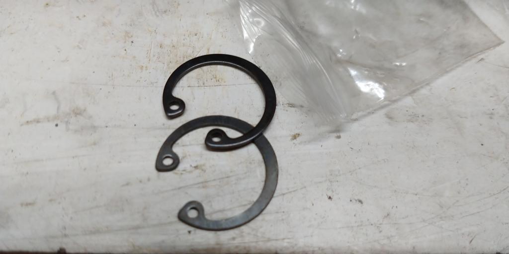

HD-Kolbenbolzen-Sicherungsringe:
z.B.
https://www.csp-shop.de/motor/hd-kolben ... 6022a.html

Danke für die Info - diese Seegerringe sind bei den AA Kolben schon dabei - dann werden die verbaut und ich spare mir die Teflon Knöpfe... :text-thankyouyellow:

:lol:
Dann drücke die Enden mal mit einer Seegerringzange zusammen und schau mal ob sie danach noch wieder in die Ausgangsposition gehen. Ich habe nach diesem Test dann wieder die alten Orginalringe montiert. Von 8 Ringen blieben 6 in der zusammengedrückten Position. Federstahl hatte ich anders in Erinnerung :confusion-scratchheadyellow:
