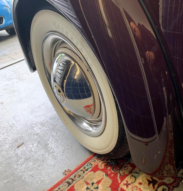

Hab auch mal wieder eine Frage.
Wer fährt Diagonalreifen und mit viel bar habt ihr die "betankt" ? Überall gibt es nur diese ATÜ angaben und jeder fährt irgendwie nen anderen Druck.
Vorne und hinten der selbe Druck oder macht man auf der Hinterachse einen höheren Druck ?
Bereifung ist ein standardmäßiger Diagonalreifen 5.60 x15" mit Schläuchen
MfG Ben

Das ist eigentlich genau definiert, da gibt es keine verschiedenen Rechnungen.
Nur wird oft technische Atmosphäre (at) und Atmosphärenüberdruck (atü) verwechselt.
so geht's: Umrechner
