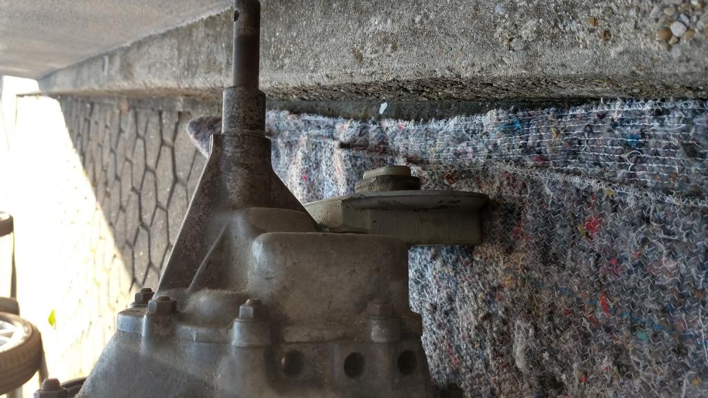

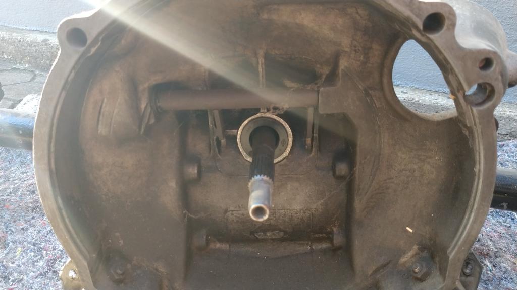

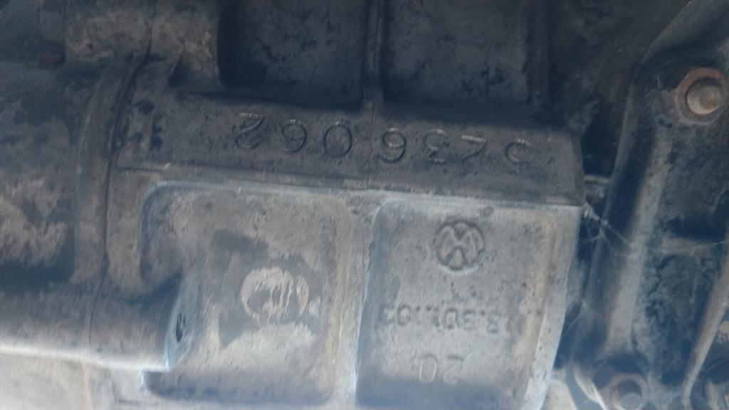

Für mein neues Projekt Suche ich noch nach einem Pendelachsgetriebe... Bei eBay Kleinanzeigen wird gerade im Nachbarort eines angeboten - habe ich heute angeschaut aber ich finde keinen Kennbuchstaben...?
Auf dem Rücken auf dem Boden liegend mit dem Kopf in Fahrtrichtung soll der Kennbuchstaben auf der linken oberen Sie sein..... Ich finde das nur eine eingeschlagene Nummer....
Suche ich falsch oder kann jemand helfen?

Beiträge: 16922
Alte Getriebe bis Baujahr irgendwas haben keinen Getriebekennbuchstaben.
Es besteht die Wahrscheinlichkeit das die Glocke zu klein ist für ein 200er Schwungrad
