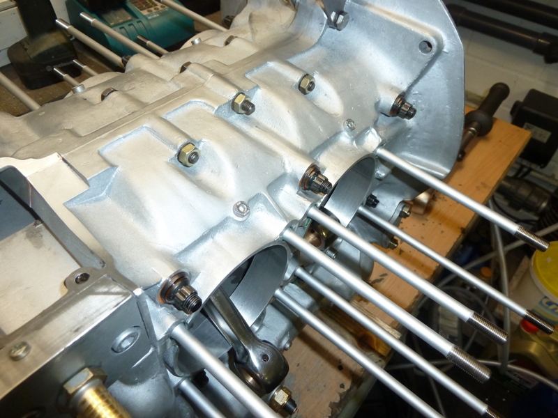

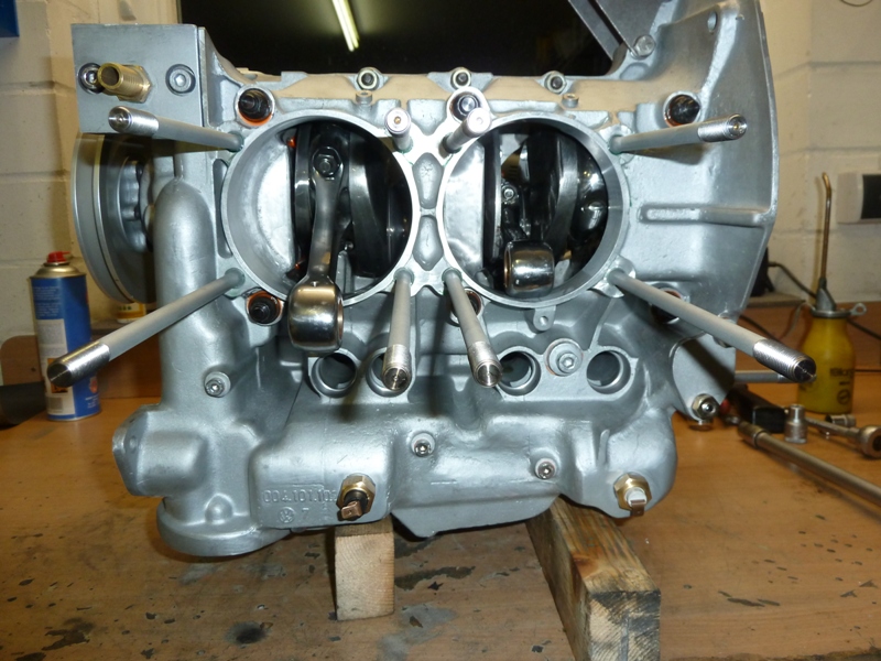

Hi
das halten die ganz locker aus, ich habe die auch als Gehäusezuganker und als Zylinderstehbolzen drin:
PS: OK Typ1, habs jetzt erst bemerkt :shock: :shock:

Leue hat geschrieben:Hi
Morgen Leue! Ist nicht so schlimm, gute Fotos!
