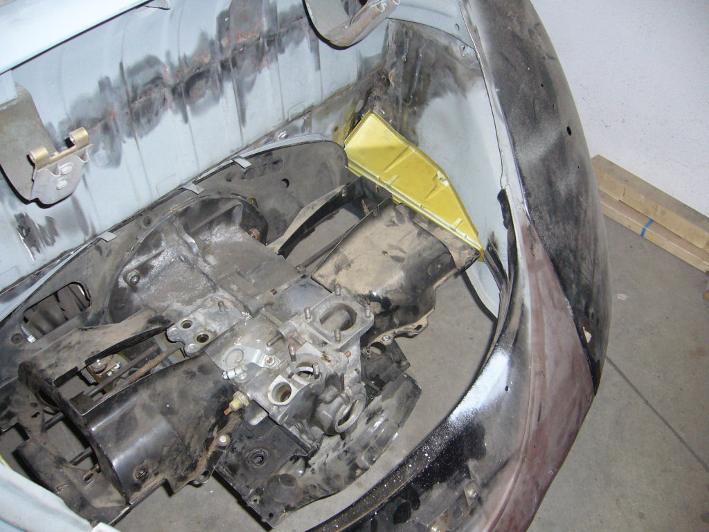

Die Lösung mit den eingeschweißten U-Scheiben gefällt mir ganz gut.
ich halte da mal dagegen: mit den eingeschweissten U-Scheiben muß man dann jedesmal die M8 Schrauben am Kotflügel komplett heraus schrauben. Je nach Auspuffanlage ist das mal eine zimlich fummelige Sache. Unter meinem Ovali fahre ich die Ahnendorp Road-Racing und bin dort ganz froh, dass ich die Langlöcher gemacht habe.
Auf dem Bild kann man, wenn man gute Augen hat sehen, dass ich das Bleche im Knick der Kotflügel durch zwei M5 Schrauben gesichert habe:
http://www.volksboxer.de/wp-content/upl ... ie-006.jpg
Und auf diesem Bild sieht man, wie das Abschlußblech innen ausgeschnitten ist und im Innenkotflügel dann nochmals mit einer M5 befestigt wird (am hinteren Ende des gelben Dreiecksbleches schauen)
http://2.bp.blogspot.com/_eIiTG3LtpHE/T ... ie+(9).JPG

bugster_de hat geschrieben:.............
die sehe ich leider nicht!?!
Ansonsten danke für die Bilder
und das fixieren, oben mit den M5 Schrauben gefällt durchaus.
Wie von dir erwähnt, kann dann auch geklemmt werden, womit dann die Schrauben nicht mehr komplett raus müssen.
Abgesehen davon, brauche ich dann nicht schweißen und somit im Sichtbereich lackieren.
:confusion-scratchheadyellow:

ich habe leider kein anderes Bild gefunden. Deshalb nochmal das Gleiche Bild mit Anmerkungen
Rot: hier ist eine 5 mm Bohrung drin. Auf der Radhausseite (also beim Reifen) habe ich eine M5 Mutter dagegengeschweisst. Braucht man aber nicht; man kann einfach eine M5 Schraube durchstecken und verschrauben
Grün: ausgeschnitten, da das Blech sonst nur unter Beschädigung des Lacks ausbaubar wäre. Somit kann man die ganze Kante im Innenbereich des Heckbleches drin lassen und den Gummi montieren. Gummi muß man natürlich an dieser Stelle schneiden, damit man das Heckblech dann auch ausbauen kann.
blau: 5mm Loch zur Befestigung

danke, das hilft weiter
