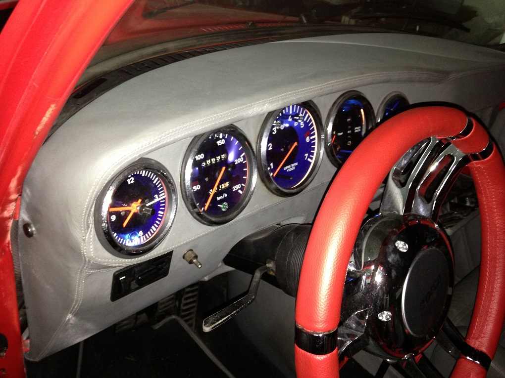

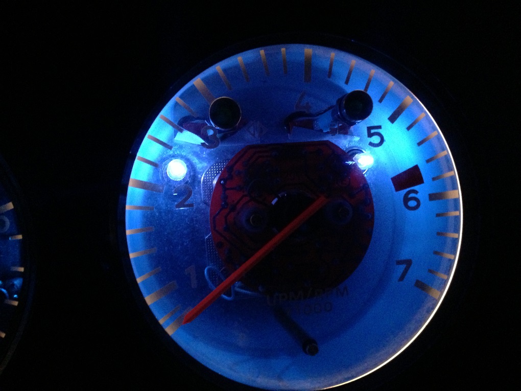

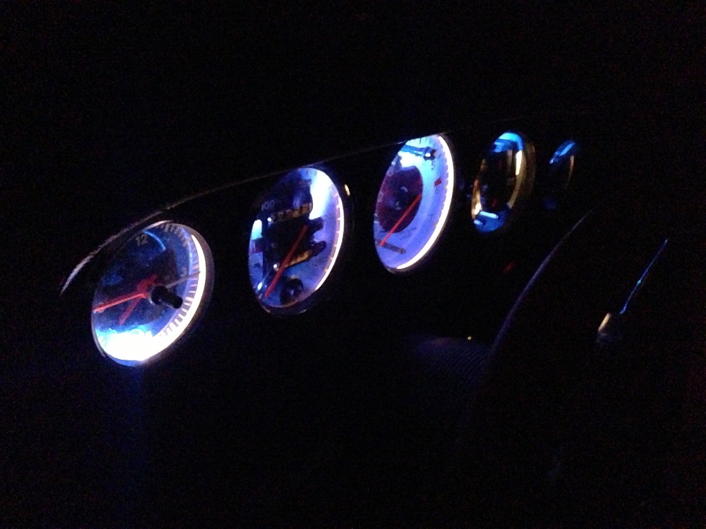

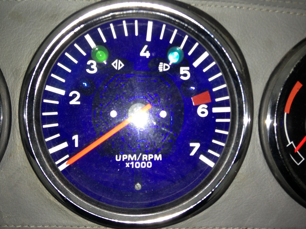

Hab ich auch mal gemacht,dunkelblaue Plexiglasscheiben gegen die langweiligen Zifferblätter getauscht.
Original Ziffern im Siebdruckverfahren wieder Aufgebracht.
Bei Tageslicht fast Original Optik,muß mann schon genau hinschauen.
Bei Nacht sieht mann die Innereien/Technik.
Hier ein paar Bilder.

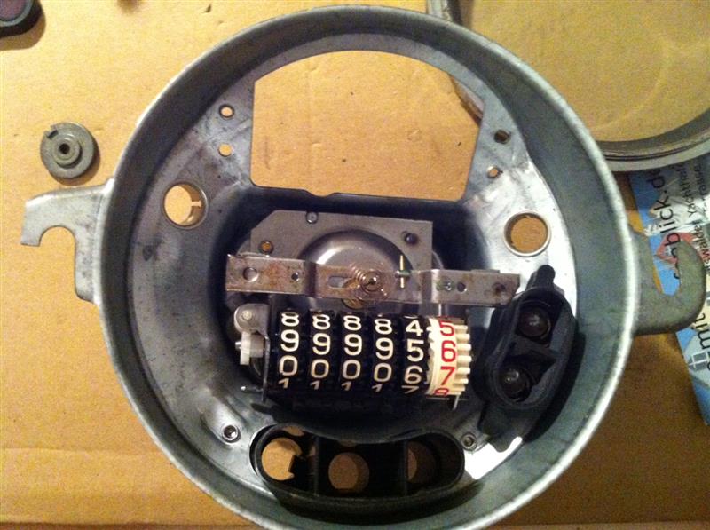

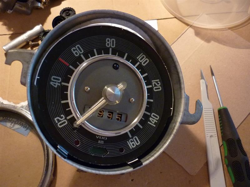

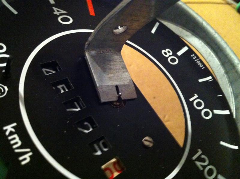

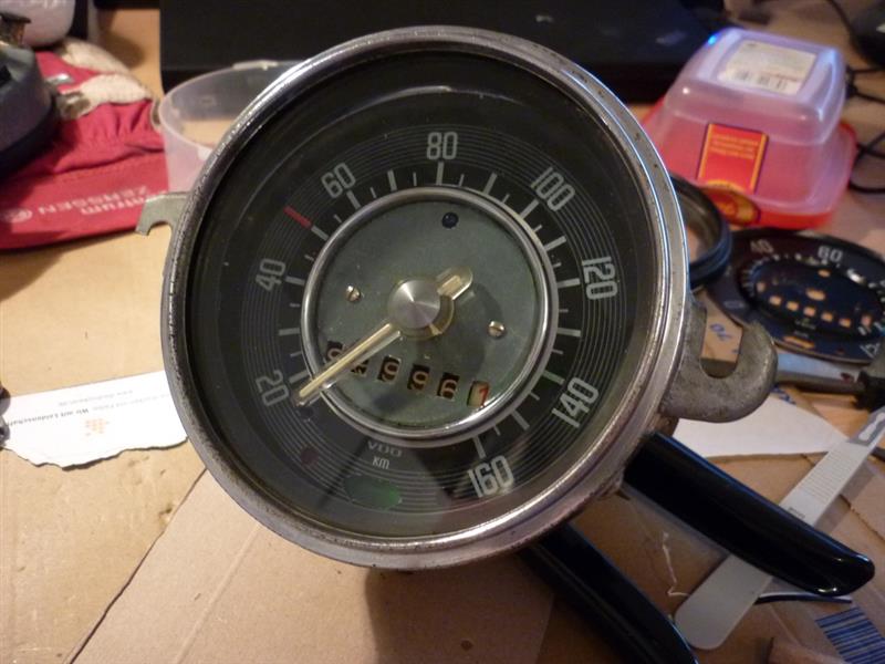

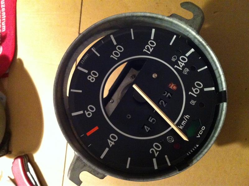

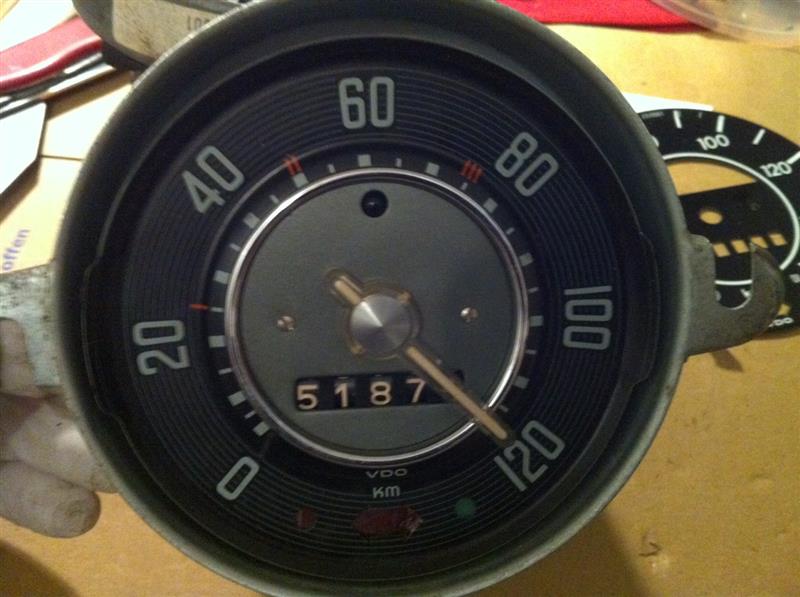

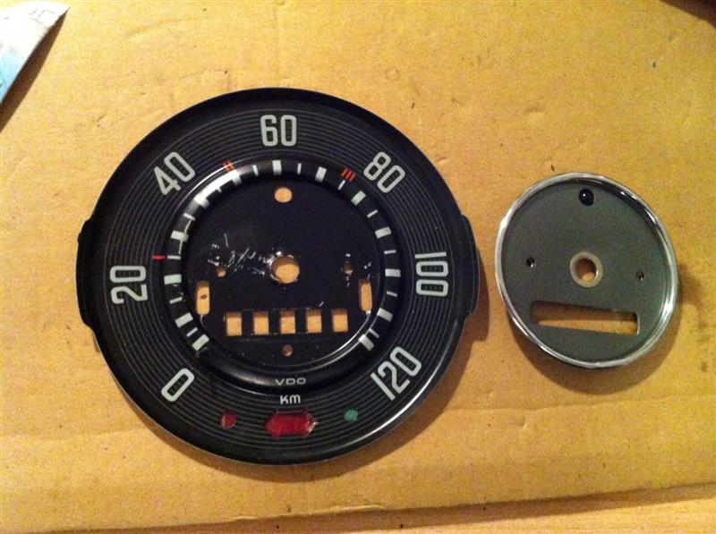

ich hab mir "mein" Wunschtacho nun auch zusammen gebaut.
Grundlage sind ein Glasnadeltacho und ein 160km/h Tacho von 1973..
Habe vom Glasnadeltacho den Chromring, die Nadel und die Zahlen übernommen, die Tachoscheibe ist vom '73er da der Ausschnitt beim Kilometerzähler um 1 Stelle größer ist.
Anbei ein paar Bilder
73er Tacho
73er Tacho
Foto 1.JPG (61.53 KiB) 8179 mal betrachtet
Nadelabzieher
Nadelabzieher
Foto 2.JPG (65.43 KiB) 8179 mal betrachtet
Nadelabzieher Position
Foto 3.JPG (60.72 KiB) 8179 mal betrachtet
Spender Nadelstreifentacho
Foto 4.JPG (60.07 KiB) 8179 mal betrachtet
Zahlen umgebaut
Zahlen umgebaut
Foto 8.JPG (76.86 KiB) 8179 mal betrachtet
Chromring getrennt
Chromring getrennt
Foto 9.JPG (75.18 KiB) 8179 mal betrachtet
Anprobe
Anprobe
Fertig montiert, doch ohne grauen Einsatz aus Metall, der Ausschnitt war zu klein. Daher aus der Folie den Innenteil in den Chromring geklebt und die Ausschnitte für die Zahlen eingebracht
Ring muss noch poliert bzw getauscht werden...
