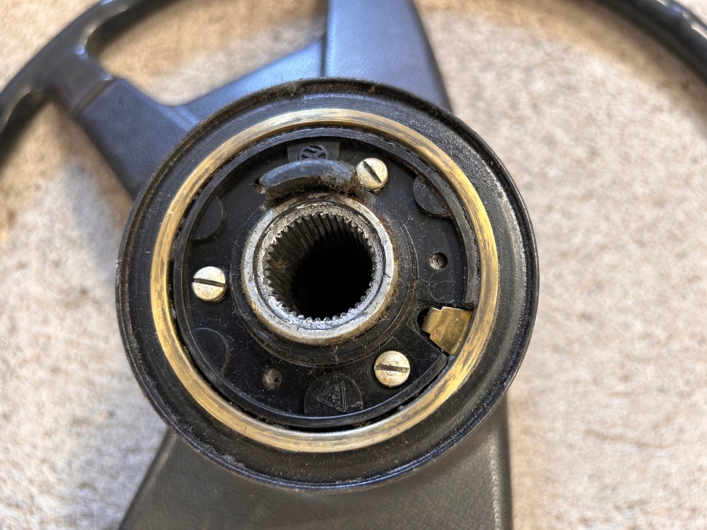

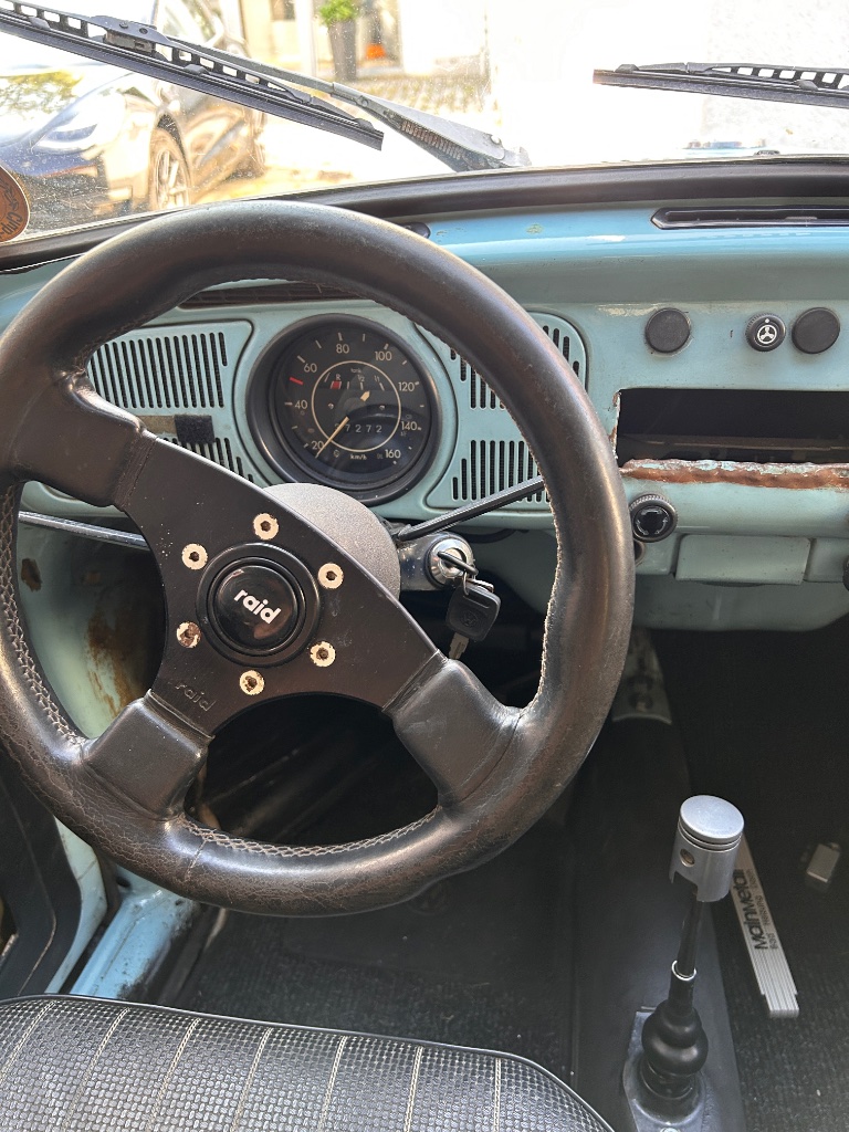

Gibt es eine Möglichkeit ein altes Lenkrad zu montieren?
Evtl. Adapter oder passen die Lenksäulen untereinander?
Grüße Bert

Ein altes Lenkrad passt eigentlich schon. Kommt halt auf das Alter und auf die Verzahnung drauf an. Das Raid kannste gut verkaufen, sofern mit ABE.

Dein Wunschlenkrad ist vom Sparkäfer, gab`s sowohl grob- wie feinverzahnt, je nachdem, was Du brauchst.
Ob das ohne Umbauten passt, hängt davon ab, wie stark der Wischerhebel gekröpft ist...
Passend kriegt man alles, notfalls Lenksäule und/oder Hebelei umbauen.

Danke für die Hilfe, dann suche ich eins mit der passenden Verzahnung.
