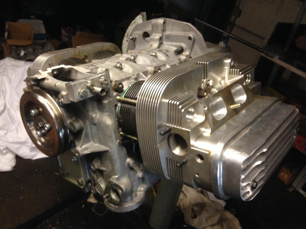

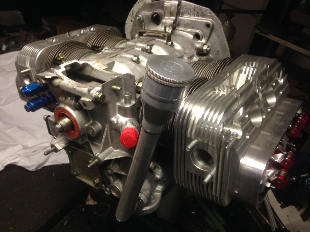

Von Udo hochgeladen. Und von mir noch einmal hier eingestellt. Wenn es gegen Datenschutzbestimmungen oder Persönlichkeitsrecht verstößt, dann bitte melden oder entfernen. :oops:
Udo Becker Typ4 Motor
Udo Becker Motor
Udo Becker Motor
So sehen also originale Typ4 Pumpen im Typ4 Motor aus :laughing-rofl:
Auch von mir: Nix für ungut. :obscene-drinkingcheers:
Ist nicht böse gemeint. Ich kann nur manchmal die Intension einiger Äusserungen nicht nachvollziehen, wenn sie jenseits der Technik und des eigenen Handelns stehen.
Ich sehe auf den Bildern Typ1 Pumpen :shock:
und das sind keine 24er ;)
Sorry :oops:
Wie dem auch sein und warum man auch so etwas macht oder propagiert.
Ich denke es ist gut, immer alles im Zusammenhang zu sehen und zu lesen und ehrlich zu bleiben.
Serienmotor= Serienpumpe
Tuning, dann verbesserte Kühlung "auch Ölkühlung" :character-oldtimer:
Typ1-Tuningmotor und 30mm Pumpe, dann möglichst nur mit Zusatzölsumpf, weil sonst der kleine Typ1sumpf schnell leer gesaugt wird.
Typ4-Tuningmotor, dann nicht die einfachen umgefrickelten Typ1 Pumpen. Die sind teilweise schlechter als die kleine Typ4-Serienpumpe.
Der Ölsumpf beim Typ4-Motor ist größer als beim Typ1-Motor. Die Ölwanne wird nur dann bei hohen Drehzahlen leer gesaugt, wenn man das bei einigen Motoren unsägliche Ölschwallblech verbaut und/oder der Ölstand zu gering ist.
In diesem Fall saugen auch schon die originalen Typ4-Ölpumpen den Sumpf bei höheren Drehzahlen leer, weil das Öl auf dem Schwallblech stehen bleibt. ;)

Auf dem Bild ist ein 2,9 er mit 280 Ps unten und oben ein 2,7 mit 240 , die haben mal eine 26er typ1 bekommen mit zusatzölsumpf . Der 2,7 hat ein modifiziertes schwalblech drin für gelegentliches rundstrecken fahren .
Ich sag mal zum Abschluss. Leute die so große Pumpen wie 30 billet verbauen wissen schon warum sie so Pflaster verwenden . Aber auf Dauer ist das auch keine Lösung
